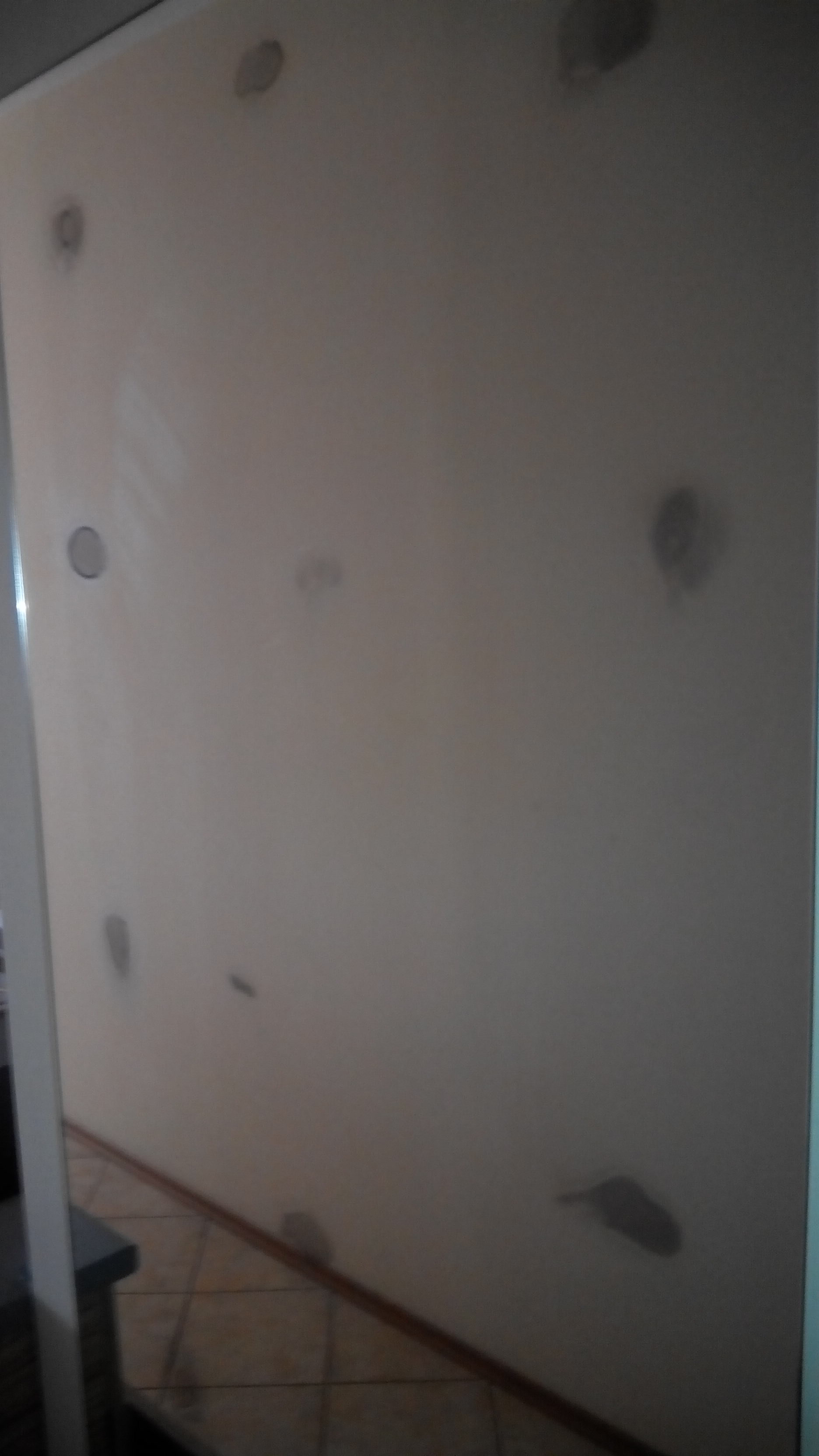

Добре е, че си избрал правилния неутрален силикон, щото ето какво става когато се лепи с обикновен.

Предполагам, има се предвид оцетната миризма на обичайния силикон. Киселината може да повреди амалгамата на огледалото.
Макар че, също така ми твърдяха, че съвременните огледала са яко грундирани отзад и няма значение с какво ги лепиш...
Навремето залепих едно огледало с какъвто силикон имах в мен (някакъв санитарен). Сега вижам, че има малко олюпено по ръба..
След 6-7 години...
