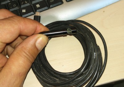

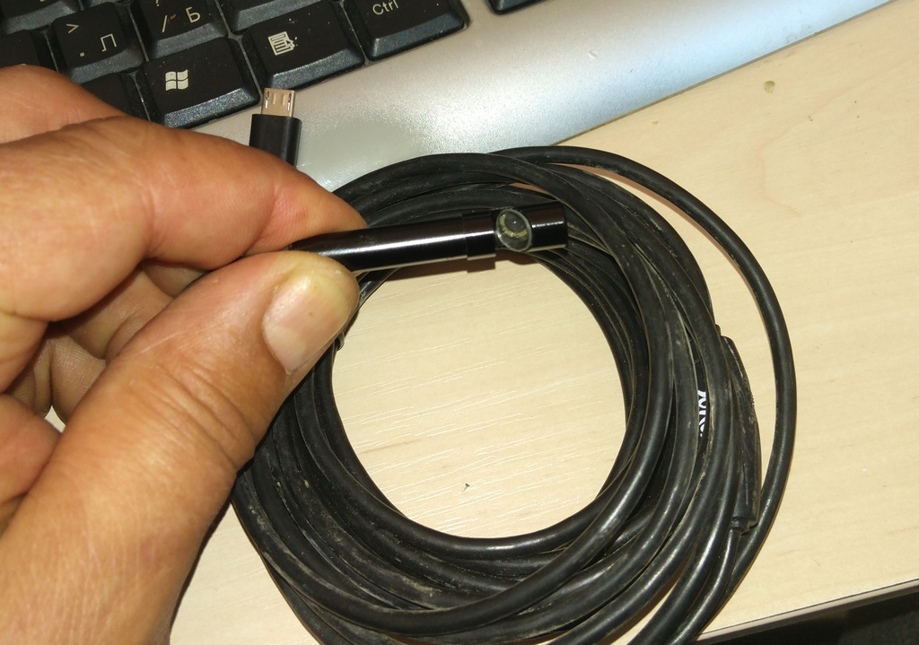

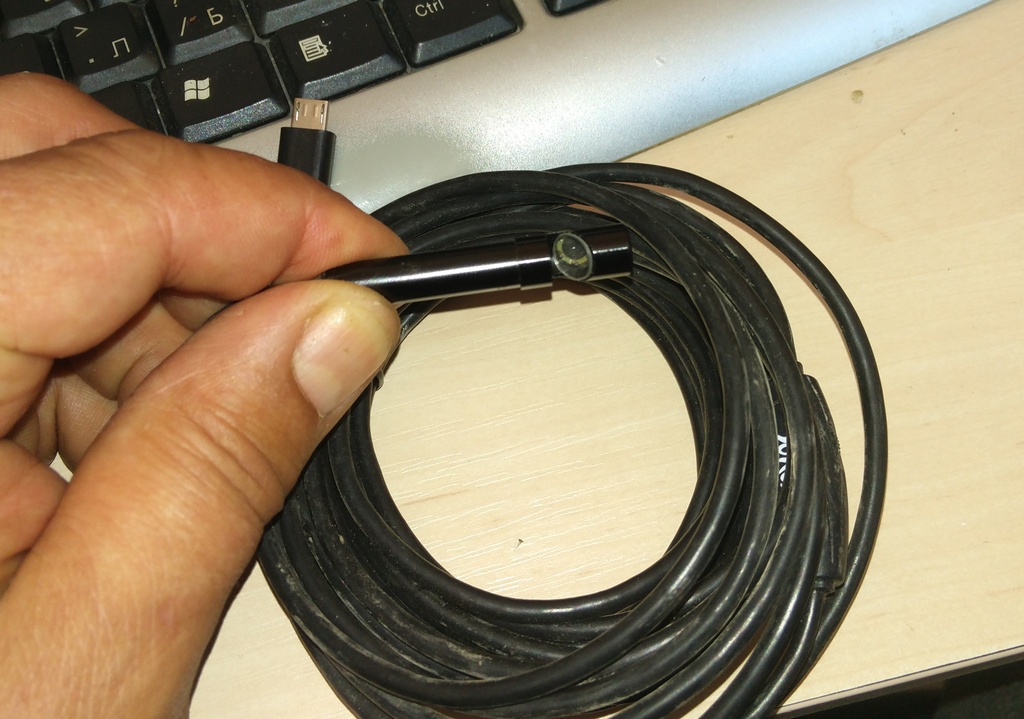

То има и лесно решение за оглед и да се реши как да се процедира. Но колегата явно няма време и е на зор.
Една такава камерка струва $5-6 и може да се включи към всеки съвременен телефон. Ъгловата насадка с огледалото за страничен оглед е с диаметър 8мм а иначе самата камера е 7мм диаметър. От как съм я взел съм си спестил много разглабяния или гадаения когато се чудя в някоя дупка къде какво има и дали няма да направя беля.
Ако е уцелил тръбата в най високата точка мисля че не се е пукнала на страни. Замазката я държи и го казвам от опит с такива издънки и при мен. Най много някое малко парченце от около самия отвор но той е доста високо спрямо нивото на водата която ще е в тази тръба.
