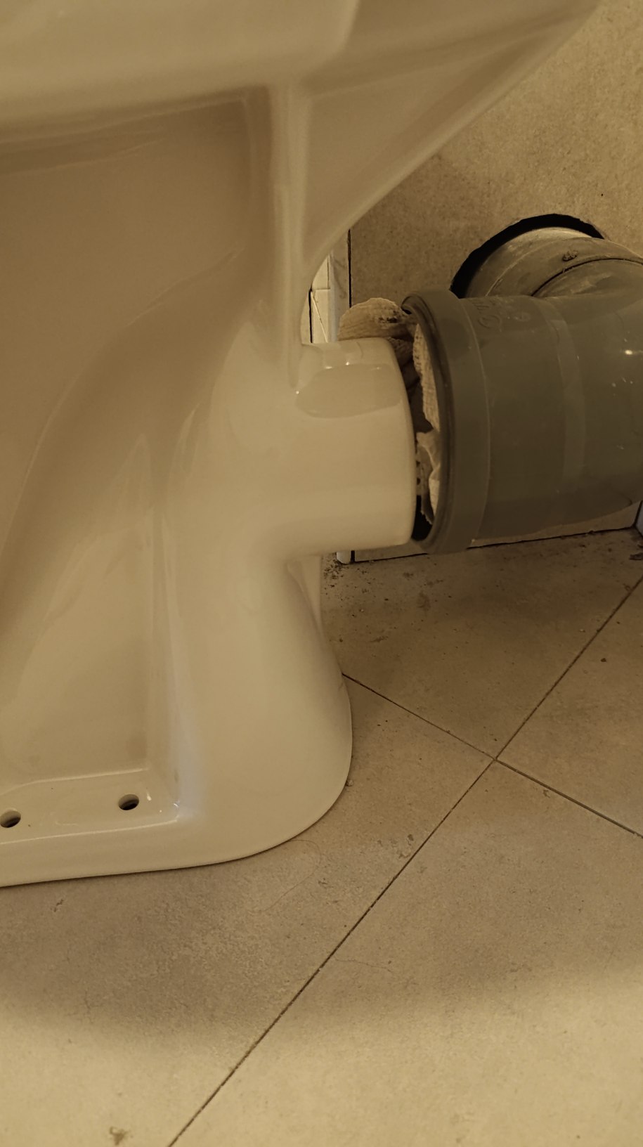

Майстора продължава да твърди че няма проблем и върти тръбата, но мисля, че я накланя обратно на оттичането. Мисля да използвам мека връзка с коляно, която ще позволи да се изтегли моноблока с няколко сантиметра назад, а там е малко по високо нивото на плочките заради наклона. Дали ще функционира правилно?

IMG_20241114_092124.jpgpost_id=1181674 time=1731494714 user_id=9428]

Ексцентричен маншон, примерно:
https://praktiker.bg/bg/Banya/Sanitarna ... /P13021905
Ти както го обясняваш, все едно извода е до тавана😄

Е поне сантиметър е обратния наклон. Просто ме е страх да не стане проблем при ползване.

чет ное 14, 2024 10:08 amТрифон П.Трифонов написа:
Бяха няколко, сега остана поне Сант!
За нищо ги нямате тия размери!
Щом е такъв проблем, чинията да се повдигне с 13мм!
Благодаря за отговора!
Няколко или един см, защото тръбата все още се върти. За снимката мисля, че е нагласена правилно, така както ще бъде фиксирана. Дали е голям проблем, всъщност питах, защото нямам опит. Говоря за правилно оттичане, не за естетика или друго.
Дори за човек без опит е ясно, че при това положение нивото в тоалетната чиния ще е по високо с разликата между изводите.
Съответно, в тръбата ще има каквото там има, та чак до мястото където започва правилният наклон.
Това оттичане може да е безпроблемно, при водоплътни връзки, но за мен не е правилно.
Повдигнете чинията с колкото трябва!
Pepper - помощник

Извинявайте за некомпетентността, затова питам, пък и съм жена ](*,) ( и на мен ми се виждаше че е проблемно)Как може да се повдигне моноблок след като плочките са поставени? или всичко нанов да се прави?
Дали няма вариант да се свали извода за тръбата през куфара? Чудя се кое ще бъде по-безболезнено... и докато майстора не си е заминал...
