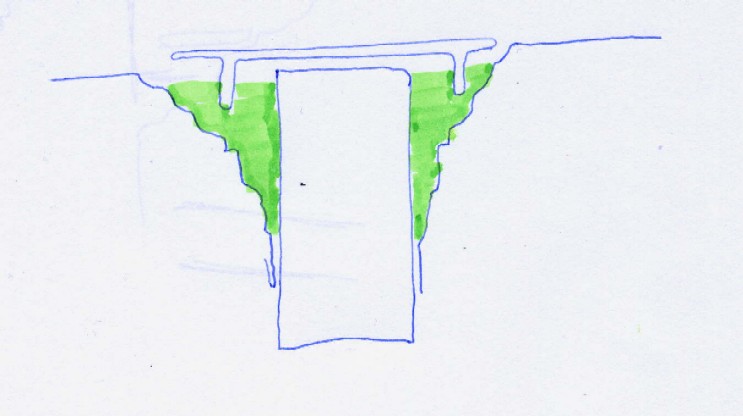

kaltchevmg
- Мнения: 112
ако още не се решили проблема може да направите следното:
1. намерете тръба с размерана металната тръба (или на синята тръба)
2.напъхайте я в металната тръба така че да не останат неуплатнени места между двете тръби (за да не падне в канала и забодете напречно пирон или нещо подходящо) уплътнете със силкон или гума
3.купете стандартна капачка от магазина така че пръстена да захлюпва тръбата която монтирахте
4. налейте вода и готово
прилагам снимка (зеленото е водата)
