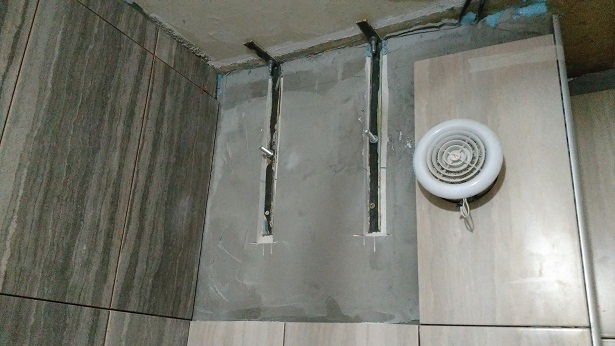

Стойки за климатик ще ти свършат работа. Гледай монтажа да е с по-добро качество от писането ти, че да не падне бойлера на земята

26 мнения в "бойлер - може ли хоризонтално 80 л на стена 10 см итонг с шпилки и планки или да усиля стената с още 5 см. Благодаря."

За да го направи трябва да има стена, а тия 10 см, не са стена, но поне се записа със съвет

tateto написа:носачи климатик вършат ли работа.
Аз бих си направил Г образните конзоли по размер от неръждавейка. Така ще елиминирам гадните течове и ръжди в едно мокро помещение.
Като резервен и бюджетен вариант бих предложил Г образни конзоли от шина 40х10 ( 50х8) или подобна, поцинковани + прахово покритие.
Успехи!

Два анкера за плочата - 10х80 /сегментни или други/,
шина 40х3/но трябва да се огъне на 90 гр./, стойки за климатик също стават,
шпилка ф10, гайки и широки шайби за крепеж на бойлер,
винтове за дърво 6х60 и винтове за директен монтаж в бетона/ за да се закрепи шината към итонга/.

Чираче написа:Усмихнатоplamen6703 написа:За да го направи трябва да има стена, а тия 10 см, не са стена, но поне се записа със съветТи сериозно ли? Моите стени на банята са от 5 см итонг, здраво армирани с такива квадратни тръби. Между тръбите за пълнеж е итонга. Със сигурност ще издържат и 1 тон товар.![]()
В крайна сметка всеки е свободен да избере който иска съвет.
Излагай се на воля колкото искаш, те нали неговите стени са армирани с квадратни тръби като твоите
