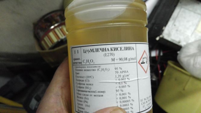

Всъщност от така наречения цвик се извлича ето това. В него даже си е в доста прилична концентрация. Присъства като основна съставка в доста от качествените препаратите за махане на варовикови и железно оксидни налепи. Предимствата с прямо други препарати е че има афинитет кък налепа и почти нямат активност към фугиращите смеси за разлика примерно от кислола който си е най-обикновенна разредена солна киселина. Също така има и по слаба активност към човешката кожа и не може човек да се изгори дори и неволно. В прекия смисъл на думата биопрепарат, а не нещо изсмукано от пръстите за някоя реклама :)

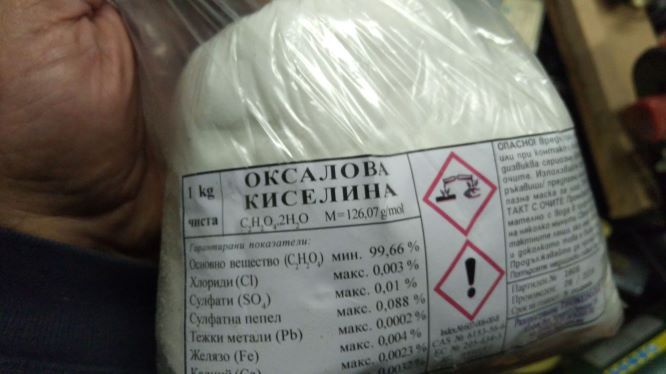

Та оксаловата киселина е най-достъпното нещо за борба железно окисните отлагания.Може да се ползва съвместно и с оксаловата. Тя реагира дори в много слаби концентрации с почти всички железни окиси и соли. Получената сол при реакцията е водо разтворима. За разлика от другите железни соли които са неразтворими. Така много лесно после се отмива с най обикновенна с вода. В концентрация 1-2% че дори и 5% спокойно се почистват петна от ръжда върху дрехи без да се повреждат тъканите. В по големи концентрации може да се избелва и дървесина. Дори така се прави и някъде в промишлеността. В по концентриран вид се ползва и при полирането и почистването на мрамори. Размеква повърхностния слой и полирането може да се направи дори и на ръка.

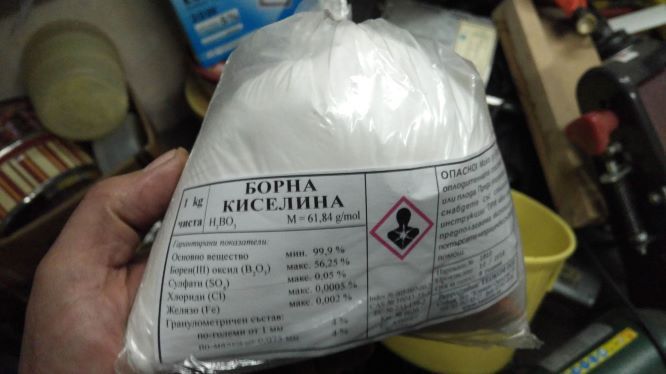

Мислех да пиша и за борната киселина ама според един колега след третия ред никой не четял та ще спирам да не се абя на празно:lol:
=D>
Бре ти си като енциклопедия. На мен пък ми стана интересно за борната щото имам кило в къщи. Миналата година го слагах като пръскам доматите и краставиците за завръз.
