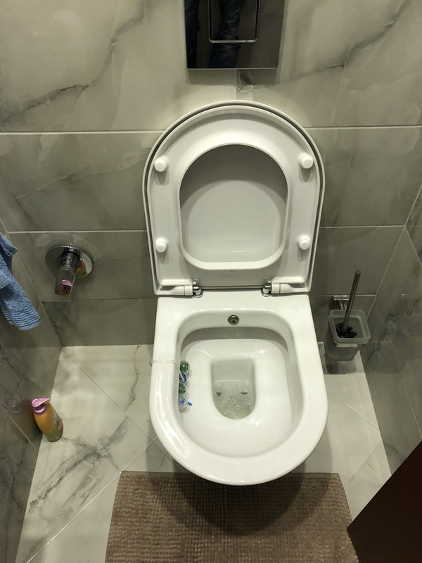

съб фев 16, 2019 5:41 pmyanko78 написа: Пишеш в чичкото където всичко знае “смесител за биде” или “хигиенен душ” и си харесваш. Търсиш му място къдеда го монтираш, как да излиза хигиенния душ и си ти. Ако ти се разправя в повече, има кликала с вградена биде функция. Ето моя как е.Янко, не си разбрал , човек.Искам да ползвам смесител, който е с 3ти извод (за тоалетен душ), НО за да захраня с топла/студена вода душ за къпане.
Колегите тук показват стоящи смесители , с извод върху чучура. Не ми харесва това.
Въпросът е , че ако ползваш такъв смесител за тоал. душ, ти трябва накакъв превключвател. Е ТОЯ "превключвател" е препъни камъка. Щото всички кранчета дето могат да свършат тая работа изискват да са монтирани към нещо неподвижно.
yanko78
- Мнения: 839
Ето решение. Предполагам, че нагоре не е задължително да е тръба и може пак слушалка да си е. Само незнам, как ще прекараш тръби до смесителя и как ще го захванеш за стената. Има варианти външно, но ще е ужасна грозотия. Все пак погледни устройството което е над изхода и смесва между душа и слушалката.
