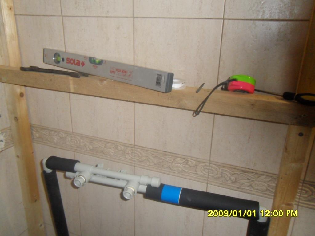

шоп
- Мнения: 9924
чет фев 21, 2019 12:39 pmchapara написа: За това си има мехлем+ 1 към мнението.
УКБ то е мързелива работа. У дома в една от баните вече стои седмица под хидравлично изпитание 8 бара.
За нивелирането в хоризонтално и вертикално положение си има Сола:-)))
Хоризонталното е лесно, а вертикалното също не трябва да притеснява никого. Челото на резбите на УКБ то е голямо и там ляга нивела Сола сниман на фотото.

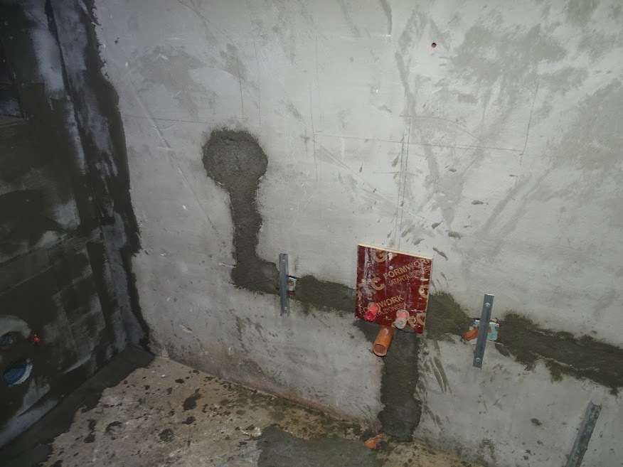

nikolov333
- Мнения: 5423
С циркуляра с диамантината и после с длетото или "нежно" с къртача..
На клипа не ми хареса пълнежа с тухли на пода, ама като се гони икономия е така..
