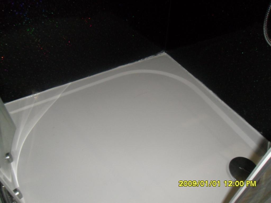

Ламперията е до долу.
Пода е под душово корито от технополимер. В банята няма нито една плочка. Цялата баня я направих за 2 дни без мокри процеси.
Панелите са до тавана...Между впрочем и тавана е ПВЦ панели. Ако има интерес мога да снимам и връзката стена-таван.

Целия под е душово корито, така ли? Или нешо не разбирам. Повече ме интересува как е направен прехода ламперия - под.
tysonlkr - специалист
Между ламперията и пода се слага специален перваз. В аксесоарите за пвц ламперия ги има.

И този перваз не се пълни с вода стичаща се по ламперията? Разчита се на силикон в него ли?

Може да се подсигуриш допълнително като да сложиш силикон в канала за по сигурно. Но ламперията влиза достатъчно плътно в канала, но за по сигурно слагах силикон.

Само да не се набуташ с
този вид ламперия
защото при нея оригинално има фуги между отделните ламели, и съответно остават дупки между тези фуги и первазите. И ще трябва да се запълват със силикон, но пък ще седи грозно.
И ламперия слагах на външната тоалетна на вилата. Сега, от температурните разлики, и съответно разширения и свивания, от време на време ламперията припуква. Което си е дразнещо. Чува се най-вече от тавана, където е на скара. По стените е лепена и кована директно.

Мисля, че се отказах от ламперията. Ще сложа плочки в ъгъла където ще бъде душа, а останалата част от стените и тавана ще са с латекс за мокро помещение.
