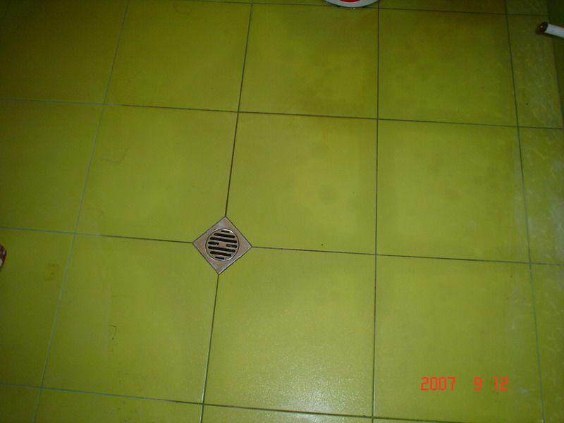

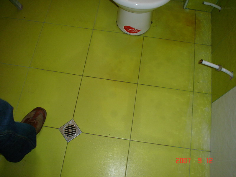

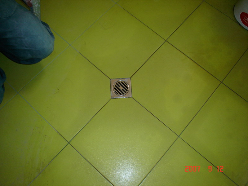

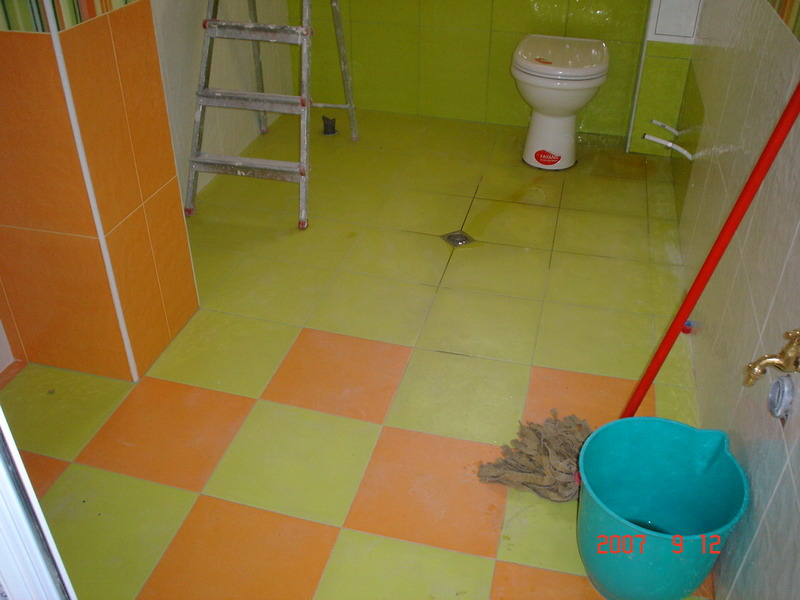

Днес пробвахме с BLOCK D 70 за шлайфане/полиране/ на камък изглежда ще стане запечатката. Елементарно се нанася с парцал. Плочката, която пробвахме не пропусна вода. След няколко дни ще си проличи.
Теди - специалист
Мдам, а с рекламацията какво стана отказа ли се?
emil_v r - майстор
Не сте мазали фугите с фиксатор.
sanita - специалист

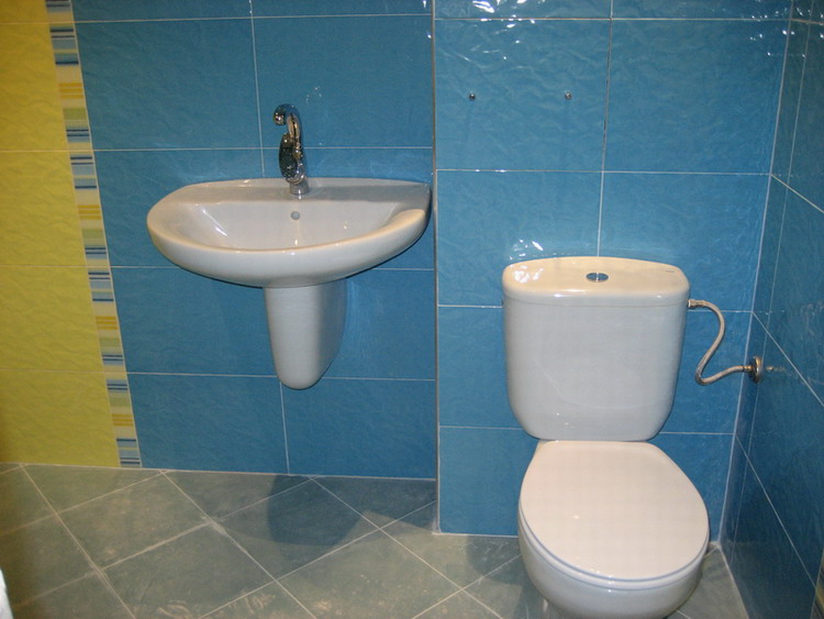

Същите плочки в друг цвят ги имам и в моята баня, но нямам такъв проблем.
anmoll - специалист
Не сме мазали фугите с фиксатор, но не е в това проблема /всъщност за какъв фиксатор става въпрос/. И без да достигне до фугата, водата абсорбира/просмуква/ в плочката.
anmoll - специалист
Sanita, вашата баня изглежда да е с други плочки на пода. Това не са от този вид. На стената са същите, те са много хубави, но на пода не са от Paper. Нали?
