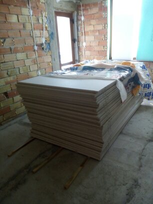

На къщата правих със Солидо Е160 три стаи. Слагах фибри на дебелина 4 см, и на две места леко спука, ама си мисля, че е от консистенцията. На 1см почти сигурно няма да е добре. на по-дебело става екстра. На снимката не се вижда добре, но нямах друга подръка :roll:
