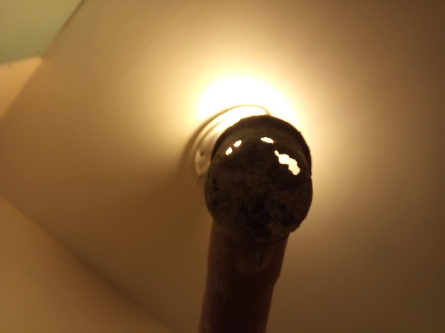

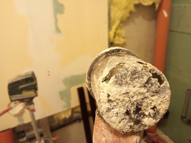

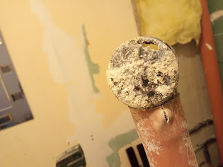

пон юни 10, 2019 10:16 pmturbocharged написа: Сифона да не е корозирал? Не се вижда много. Един вид подпухва от окиси по ръбовете. Окиса е твърд и чупи гланца на плочките от разширението си.
kozl
- Мнения: 12033
вт юни 11, 2019 10:45 pmEDI написа: Ба си, моите са като нови.Или ти си мислиш така. Преградата на водния затвор и тапата за ревизия как са?![]()
От там почна да се разбира. Първо тапата изпусна, че се разшири отвора. Сложих с по-голем диаметър. После се проби към преградата за водния затвор. И така бавно, постепенно алуминия зачезва. Към канала където сифон, миялна и пералня са по едно трасе, сифона сдаде по-бързо. Явно препаратите, въпреки че не преминават директно през сифона, ускоряват процеса на изчезвация
