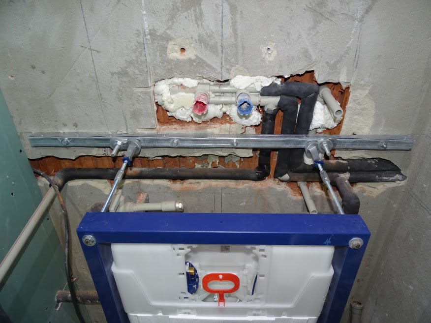

Намерих и по-евтина версия за монтаж към кухи/прости/ стени - тук са три профила UD, наблъскани заедно и закопчани със копчета, основния монтаж се вижда.

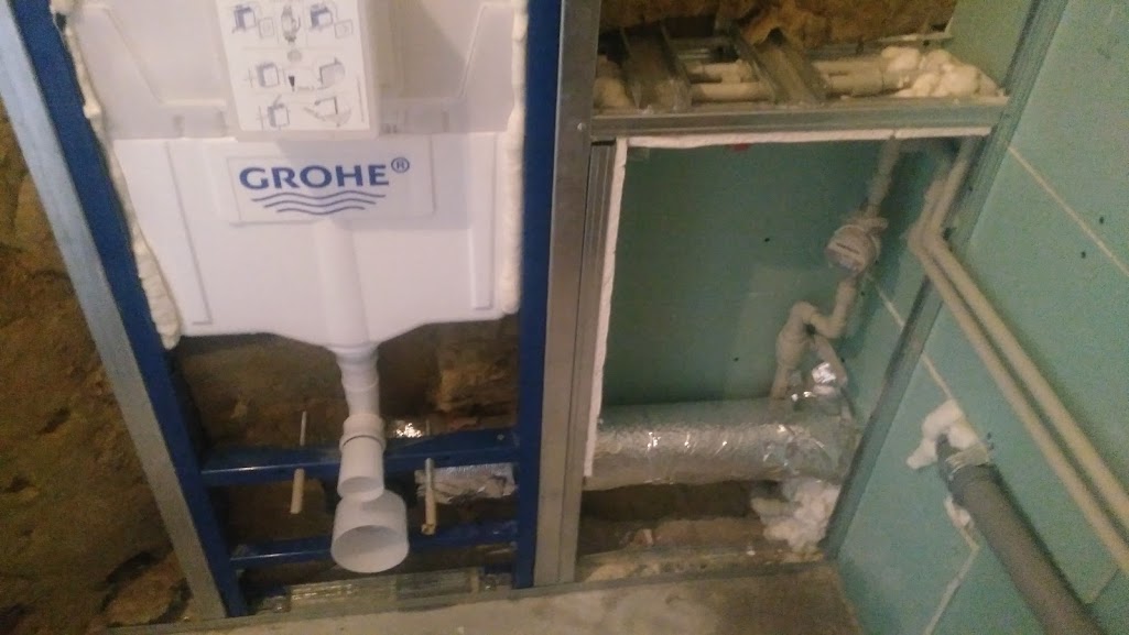

чет юли 11, 2019 3:14 pmjekasus написа:
Ето пример - стената отляво е бетон, зад структура е преградна гк.
Защо има уплътнявано с пяна между казанчето и рамката?
jekasus - майстор
съб юли 13, 2019 11:34 pmКолю написа:
Намаля вибрация/допълнително шум/ при пълнене на казанчето.

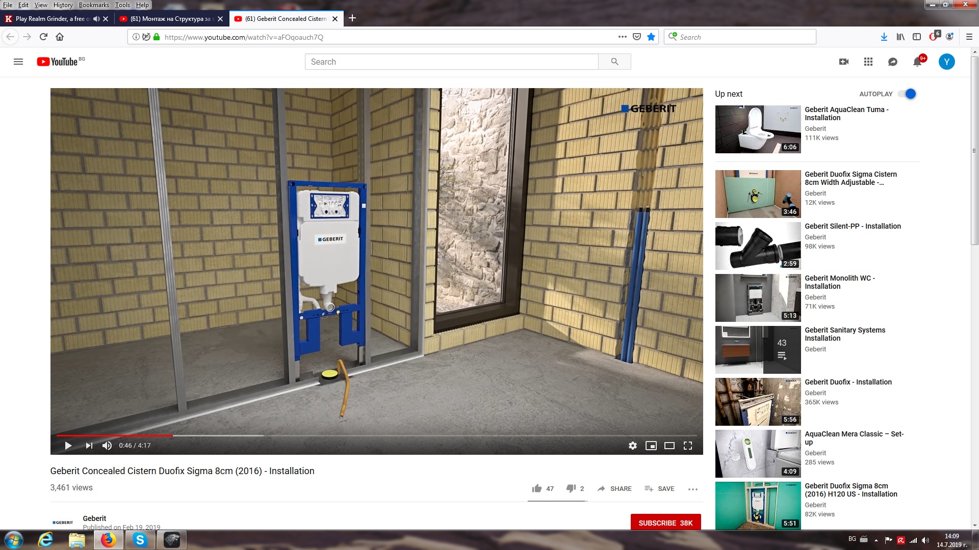

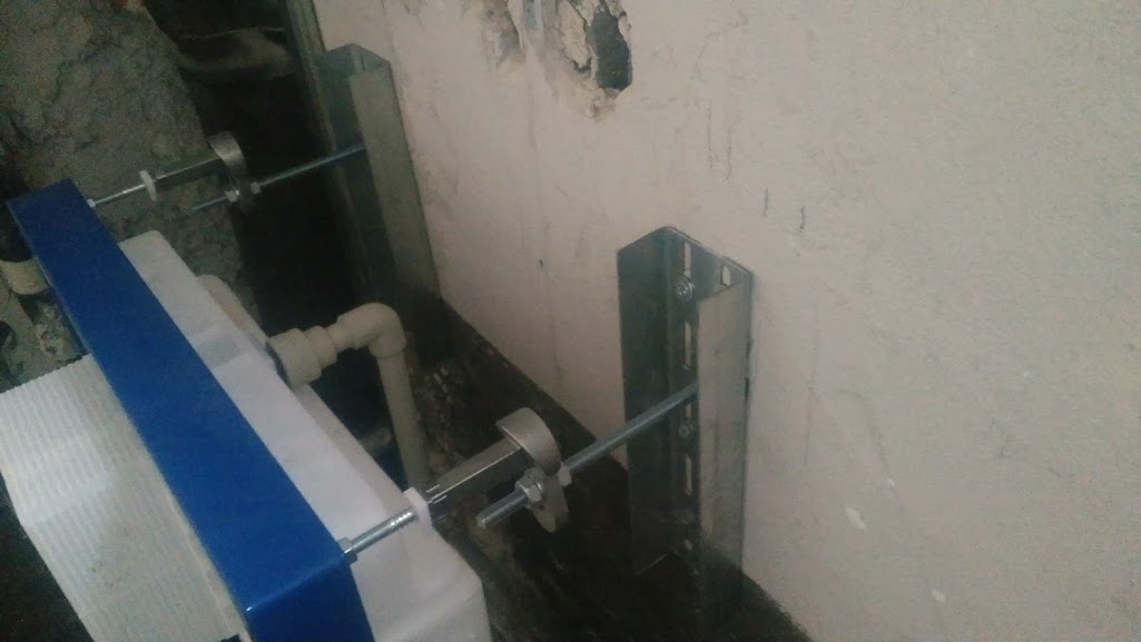

y.koev - помощник

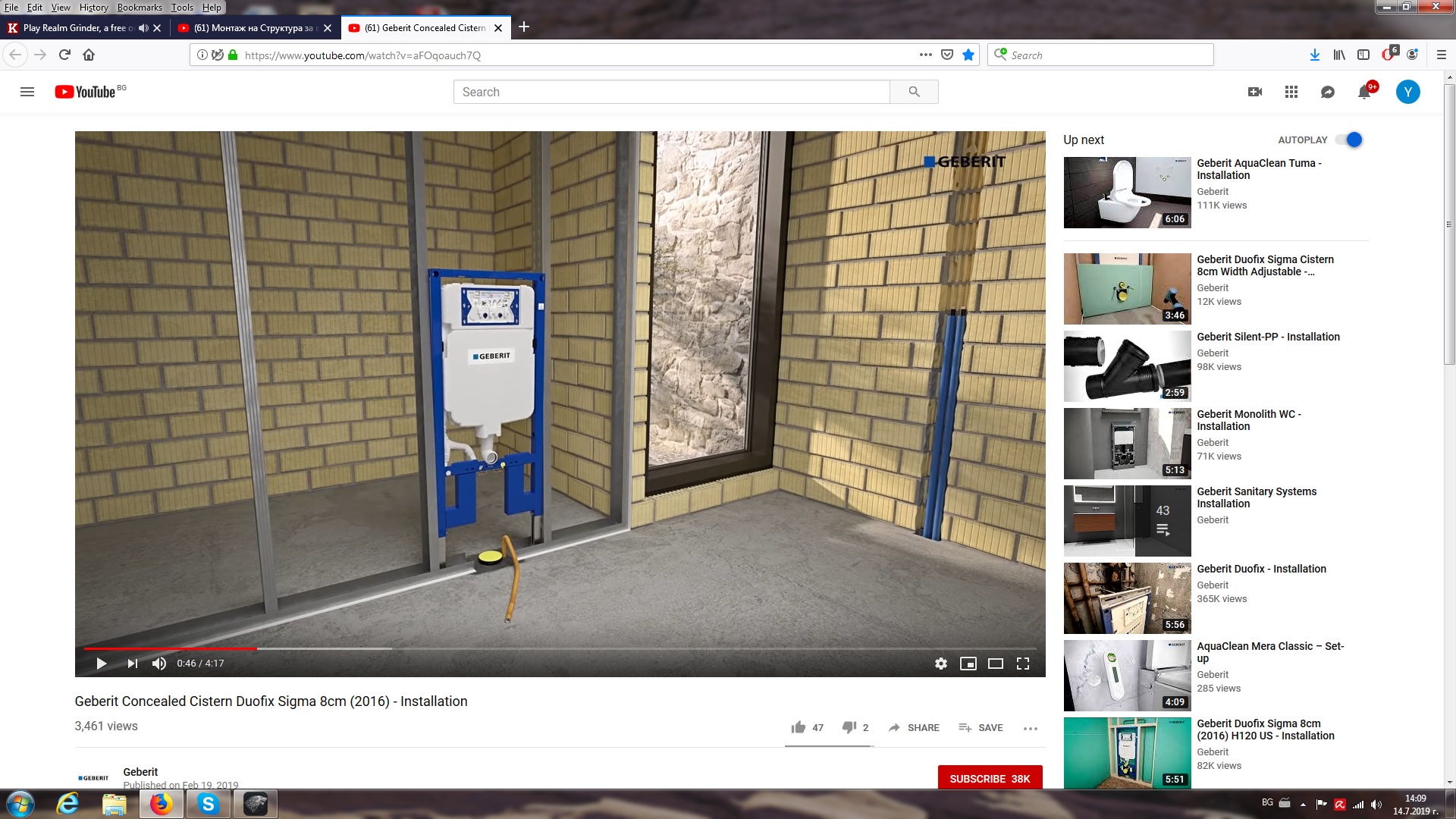

Гледам сега едни филмчета, че производителите ги дават да се вграждат направо в метална стена като на следвщата снимка.
.Тези профили явно издържат доста. Няма да е трудно да си направя такава и да хвана структората за нея. И мога да я хвана и допълнително към стената както jekasus показа.
jekasus - майстор

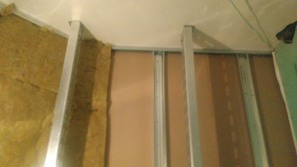

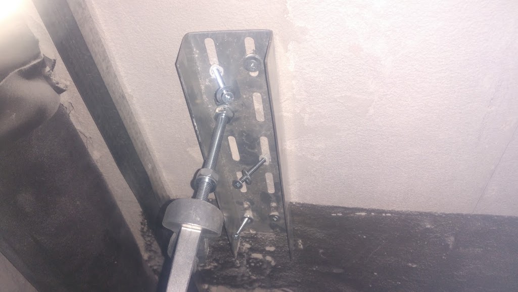

Ето варианта със UA-профил -
Това един от много варианта за монтаж към "калпава" стена -
