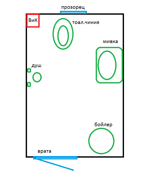

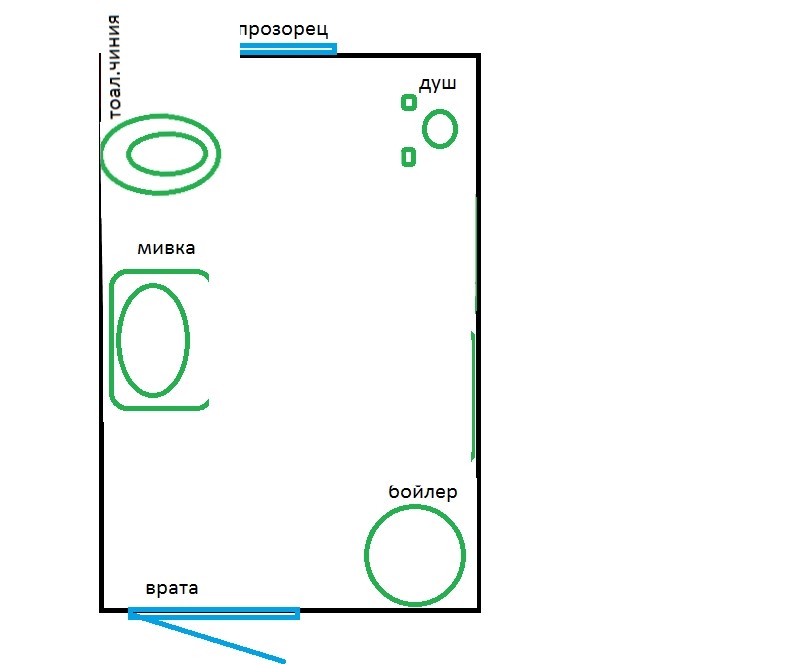

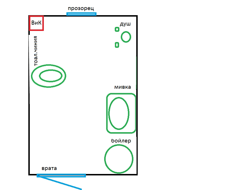

Аз бих сложил тоалетната на стената в дясно, близо до тръбата. Мивката между нея и вратата. А душа в ъгъла до прозореца - малко по към ъгъла с прозореца. Там може да се обособи зона за къпане с понижено ниво и параван или завеса. Така след къпане няма да се налага да прецапваш мокрото за да стигнеш тоалетната.

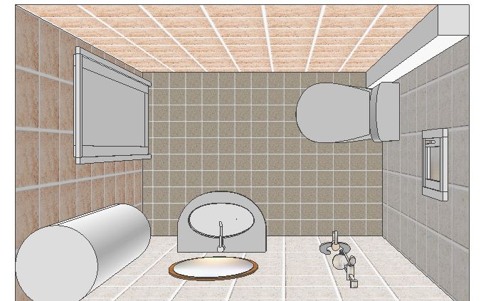

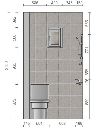

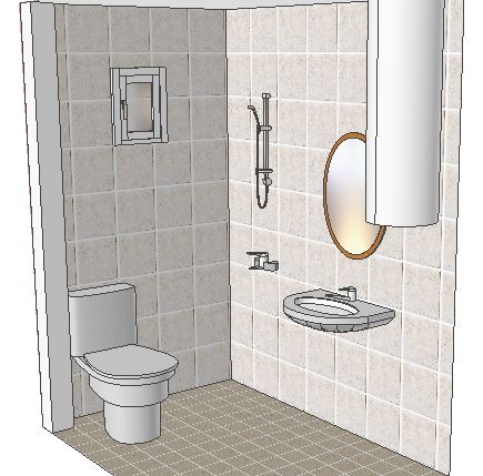

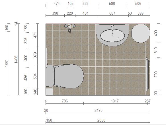

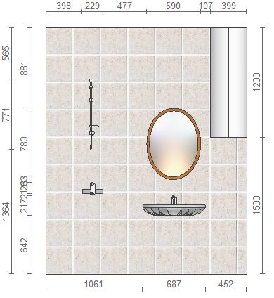

Благодаря за отзивите, опитах по-подробно и се получи следното:
- Мнения: 16263
Мивката под прозорчето. Душът на мястото на мивката. Така не разкъсваш пространството, ни погледа, ни тялото ти, не заобикалят неща. Добър шънхуй.
И ако можеш, не ползвай моноблок. За китайчета са правени
