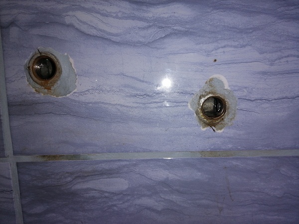

видя ли снимката преди да предложиш рязане с рутер. Тия тръби едва ли някога са били в една равнина. За дълбочината е ясно. За диагоналния душ даи решение

Да покажем снимката -
изтеглен файл.jpg (97.29 KиБ) Видяна 1496 пъти
Засега варианта на krasi92 е най-евтин, и безпроблемен при тоя проблем.
И реално единствен, нататък всеки друг вариант е бая скъпо започва.

Ау, пропуснал съм я. Туй е страшно. Нямам идея как се оправя...

Е човека си харесва труда и е минал без да плаща на пишман майстор. Фугата е мнооо яка
brick - специалист
Как се е получило... Явно тръбите вървят хоризонтално една под друга и за да не се затрудняваме излишно при разводката, на всяка просто е праснат по един тройник, пък после ще го мислим...
Дългите ексцентрици от по-горе са единственото икономично решение, само дано оставените изводи да са паралелни - да не са "разногледи", че тогава ще видите зор!
sian - специалист
Най бързо и не скъпо решение. Батерия без лебедка, а с подвижен душ, а батерията да си седи накриво.
