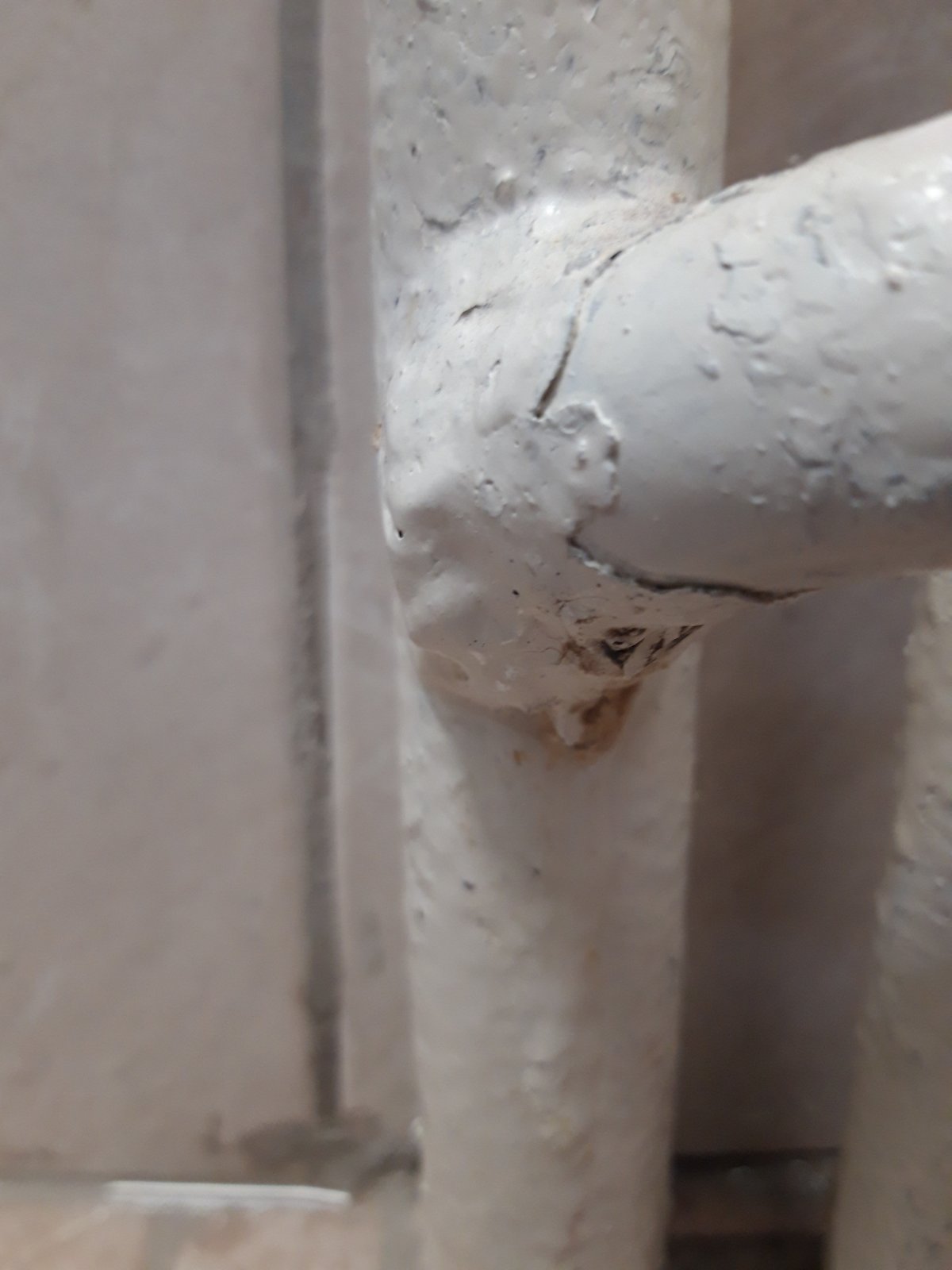

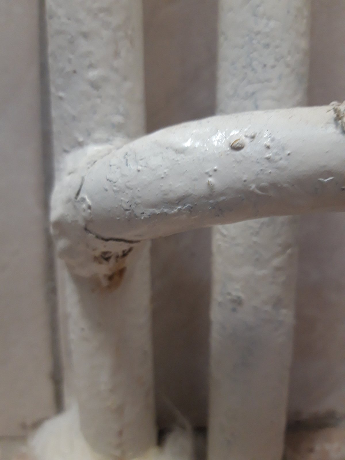

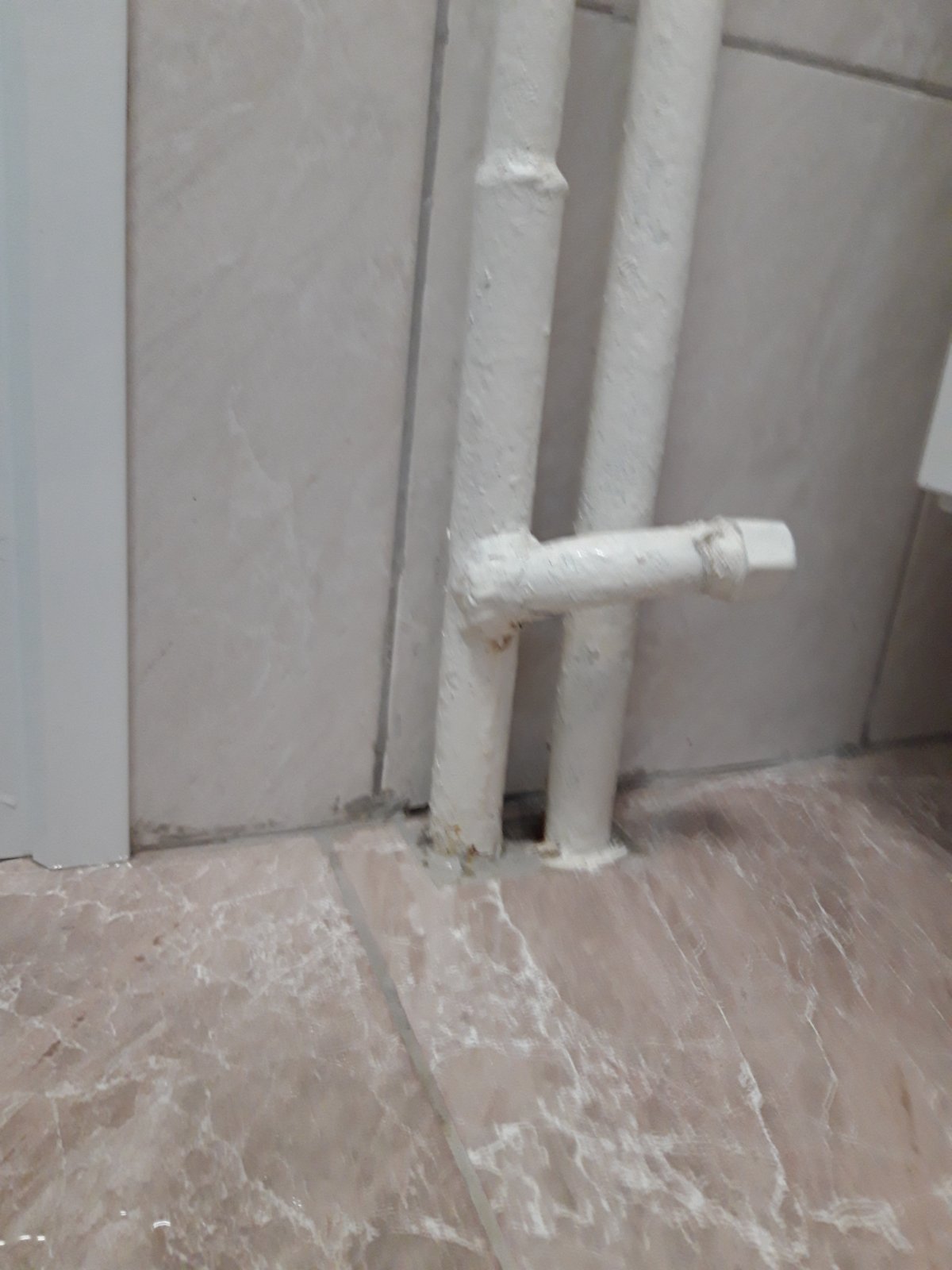

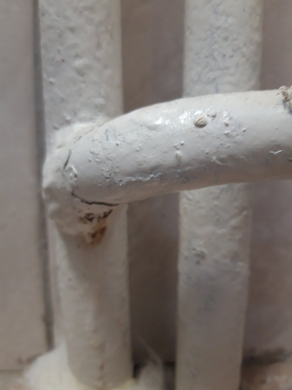

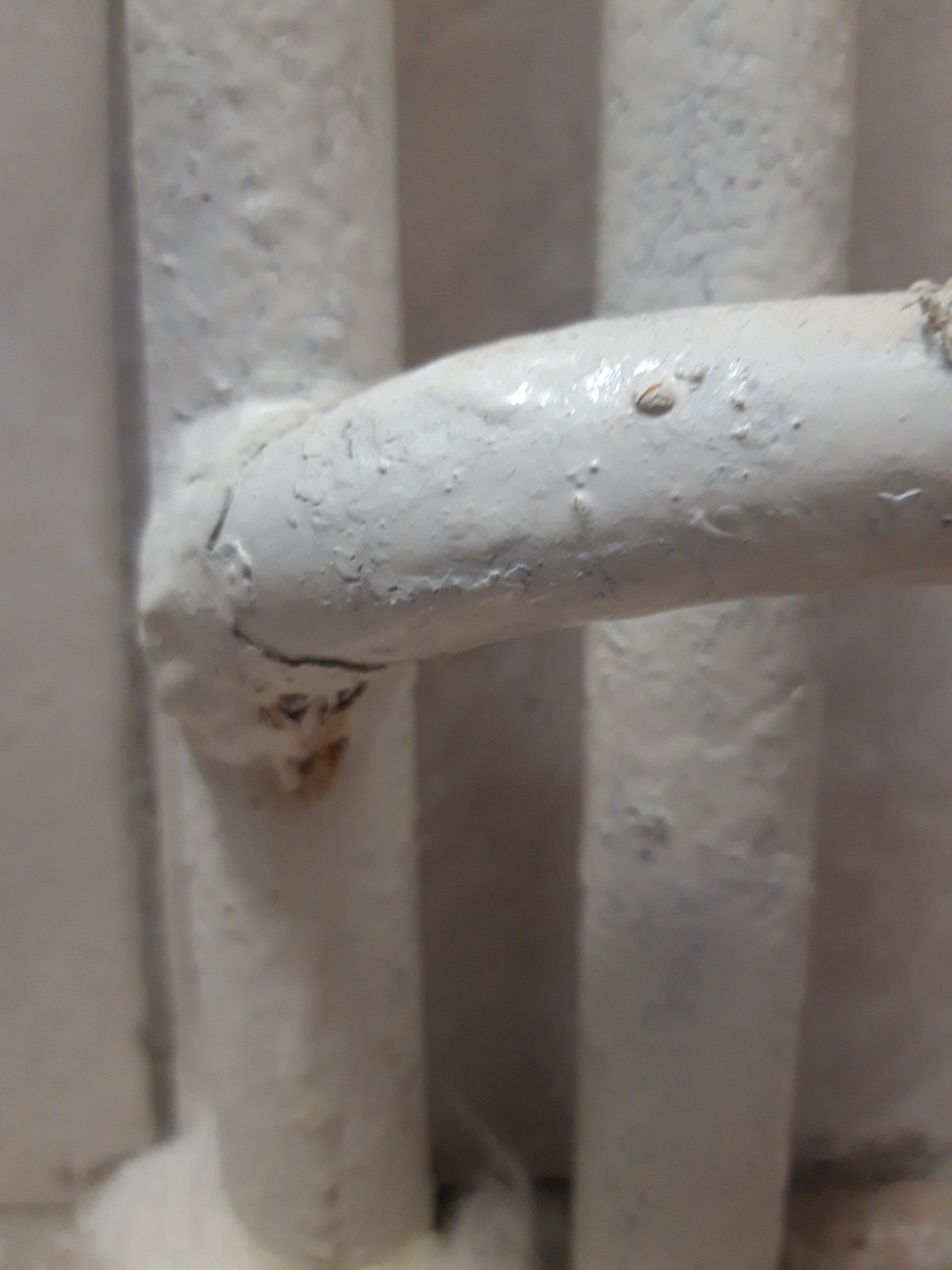

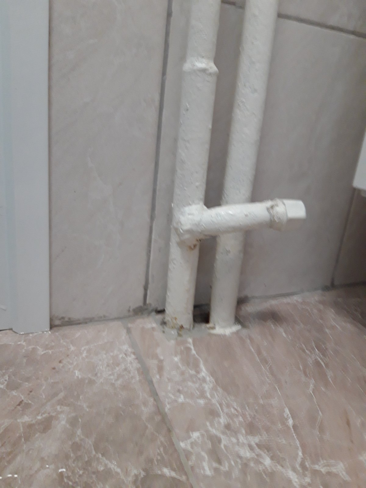

Това успях да видя и снимам.

Играл съм го тоя филм. Но. Тези щрангове са общи части. С комшията се хващайте, организирате спешно събрание и ремонта се плаща от всички във входа. Ако имате свестен домоуправител и пари в каса и без събрание става. То комшията ще е най-пострадалия.
П. С. Сега видях снимката. Теча не е ли от заварката на отклонението?
5kof - специалист
Да. оказа се, че течът е от заварката на съединението, което отива към лирата. За сега това, което направих е, че спрях водата към тази магистрала. Та се питам дали има шанс да изтече тази тръба и като няма подаване на вода да престане и изтрае до пролетта. В блока има няколко бебенца и не ми се ще да празня инсталация и създавам дискомфорт на родителите им. :?
chapara - майстор
Щом си спрял щранга нищо няма да източвате освен него. Резват се тръбите, сменяте, отваряте и той автоматично се пълни! Точка по казуса. После кой каквито лири иска да слага. Новите тръби влизат в дупките на отрязаните понеже ще са по тънки.

5kof - специалист
Съжалявам, просто съм пропуснал да отбележа. Лирата свалих преди 6-7 години, извиках техник от топлинното счетоводство и този уред е снет от отчет. Реално тази отоплителна магистрала никой не я ползва. Миналото лято уговорих всички да я резнем и махнем Бяха съгласни. Сутринта преди операцията собственичката на първи етаж каза, че си е променила мнението и не иска да пипаме нищо. И........

kozl - майстор
чет окт 14, 2021 3:56 pm5kof написа:
То за това се прави общо събрание е протокол от събранието. После бля- бля, искам, не искам.
И дано държат крановете та да спре теча.
А щом е само на първия етаж може да се прекъсне до там, до нейната лира и нагоре да не продължава.
