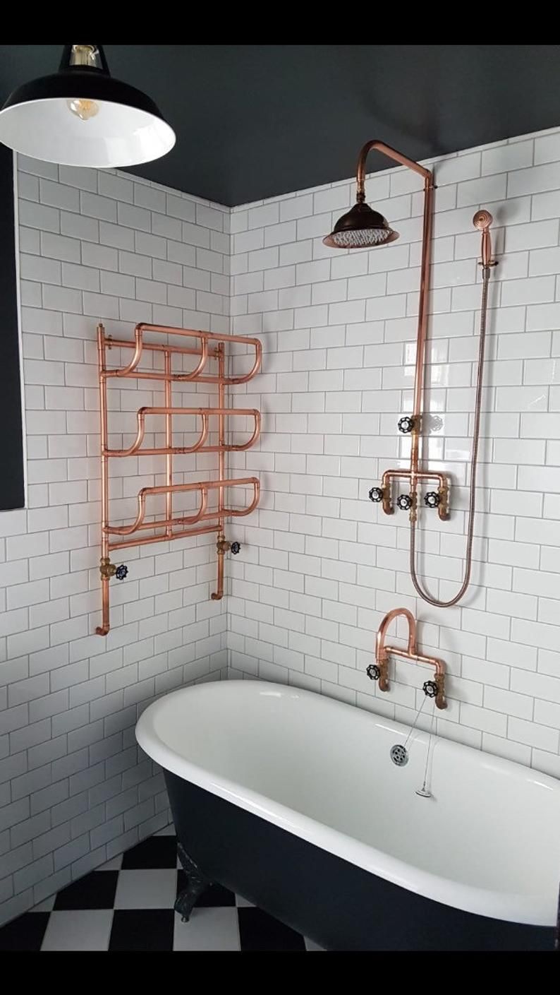

Lutchezar - майстор
Можеш да сложиш външно тръби. Дори медни или от неръждавейка. Само да не пада температурата под 0. Леко индустриален стил, ама не чак толкова брутално. Така може тръбите да вървят високо близо до тавана и да слизат към батериите и тоалетната.
images (50).jpeg (5.28 KиБ) Видяна 1909 пъти
brick - специалист
Lutchezar написа:
Смесителя на ваната е покъртителен с този запоен чучур... Както и превключването душ/слушалка над него :prayer:
