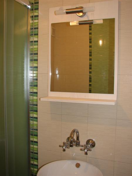

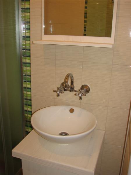

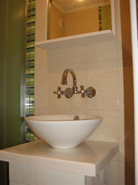

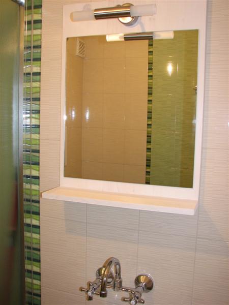

Приключих с шкафа и поставката за огледало, най-накрая. Като цяло се проточи доста във времето, макар че чистата работа е не повече от един ден.
Искам да споделя основните изводи за мен след този шкаф. Досега не се бях сблъсквал толкова конкретно с дърводелството, та затова някои неща ми направиха впечатление. Дано да са от полза на някои.
1. Грунда задължително е 2 ръце. С разлика в полагането им поне 24 часа. След това минимум 48 часа съхнене.
2. Лака (поне този на Sadolin) 3 ръце. Разлика в полагането също от по 24 часа. След всяка ръка трябва да се направи междинно прешлайфане с шкурка 180 или 200, веднъж по посока на шарката на дървото. Крайното съхнене да е поне 72 часа.
3. Лака се полага само с четка, по посока на шарката на дървото, не напречно.
4. Внимавайте с готовите плотове, почти винаги са криви и изметнати. Различават се често и по широчина.
5. При рязането, дървото се "роши" там къде излиза триона, от страната от която влиза сряза е перфектен.
6. Ако имате циркуляр, супер - ако не, задължително трион, със зеге не става, бяга правата линия и почки винаги става криво.
7. Ако искате страните да имат хубава дървесна шарка, не използвайте непромазан естествен фурнир. Надува се и става доста грозно. Продават се тънки (има и по 2-3 мм) летви, залепват се с лепило за дърво и стават като част от плота.
Общо взето с това най-много брах ядове.
Дано да е от полза на някой ;o)))

А ето и снимките:

Махнал си полиците от огледалото? Браво! Така е по-добре. Имаше малко банален вид, и после...огледалото ставаше прекалено малко. :? Не е ли малко височко окачено огледалото? :?
