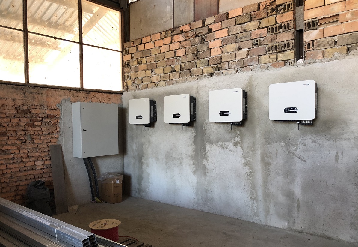

пет юли 18, 2025 11:11 pmchapara написа:
И тежеста му работи на срез, не на изтегляне. Луда работа
ТОЧНО !!!
К'ви шпилки, к'ви химически анкери, к'ви винкели, к'ви 5 лева?
Ей тея четирите тежат по 75 кила всеки.
Окачил съм ги с ТАКИВА ДЮБЕЛИ
Невероятни са (разбира се не е реклама).
На "прима виста" ще издържат без проблем поне 2-3 пъти по-голямо тегло (на срез).
А стената зад мазилката е същия т'шак като видимата над мазилката.
Правена с каквото има. Включително с парчетии от туЙли... :-D
А самите туЙли са N-то качество и се вижда прекрасно от снимките.
chapara - майстор
Т'ва е от събаряни къщи, няма лошо, става. Анкерира се с армирша мрежа и се измазва само с пясък, цимент и по малко теракол, става като панел.
