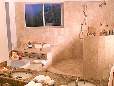

Душа когато ти е ваната не е ли опасно да се купеш под него. Сапунена вода...колко му е да се подхлъзнеш освен ако не влезеш във ваната с джапанки. А тук е момента да се помисли доколкото е хигиенично с джапанците у ваната :).
enterprise - специалист
Ето ти едно приятно решение без душ кабина и вана за малка баня

enterprise идеята ми допада. от итонг ли се прави подобно корито? даите възможности?

какъв е този материал на лилавата баня? много е хубава!
prascho - майстор
Мяза като опънат таван но на стена. Но явно не е. Материалът има отразителен ефект.
faiskoto написа:
Мивката е с плот камък!
Стъклото е захванато между две плоскости от камък.... най-вероятно!
Не мога да кажа със сигурност, точно с какви материали е направена стените в банята.Но, мога да предположа по пътя на логиката:
Вариянт 1 - "Стуко венециано" или подобна декоративна мазилка с водоотблъскващи свойства.
Вариянт 2- Модел боя за мокри помещения и басейни с гланцов ефект.
Вариянт 3 - Ламаринени (разновидности на алпаката), ПВЦ или стъклопластови плоскости. Допускам възможност и някакъв вид дървени плоскости с иновациии в покритието.
Като заключение, искам да кажа, че ти можеш да го направиш по много начини. Например стъклото може да бъде хванато с итонг по същия начин, по който е хванат с камъка. Искам да кажа, че ще изградиш две стенички плътно една до друга след което ще ги облицоваш с плочки като работната фуга между тях е до 1см и половина.Стъклото задължително с дебелина над 10 мм. Бих облицовала стеничките със същия полиран гранитогрес, който се слага и на пода, за да спазим стила. Огледалото е ясно, то е разположено през цялата стена от мивката до тавана и началото на стеничките.А тавана е ясен.

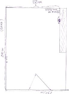

Направи по ясно чертежа, че нищо се не вижда. Незнам къде са ти изводите за мивка, тоалетна има ли прозорец?......
