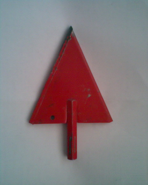

За пробиването на отвори в плочки използвам една джаджа подобна на предната част на стрела. Слага се на бормашина желателно с ниски обороти. пробива перфектни дупки до 45-50мм. работи на сухо, не е необходимо да се полива с вода. струваше ми някаде към 25-30 лв
vidrata - специален-специалист
Н-В-Б до" 45-50 мм" а колко минимум????
джаджа
пробиващо острие
Всъщност пробива до 70мм като го меря сега. Проблема е че служи за пробиване на плочките преди да бъдат залепени. Ако се наложи да се пробиват вече залепени(но винаги добре изсъхнали) плочки, това може да стане с диамантено-пробивен накрайник и бормашина.
С този накрайник, който е на снимката, минимума диаметър зависи от дебелината на плочката, тъй като е триъгълен и колкото е по-дебела плочката, толкова по-голям ще е диаметъра на дупката. За 5мм дебелина на плочка минимум-диаметъра ще е 7-8мм.
