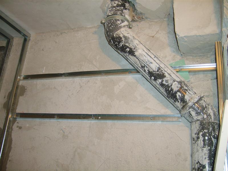

В моята баня беше същото "идиотско положение"
: Крив Щранг и за капак тръбата от сифона на комшията над мене се кривеше на поне 20см от тавана(доколкото си спомням). Решението - Конструкция от гипскартон - фаянс върху него и смъкване на тавана с около 20 см. Наложи се получилия се "комин" да се издаде повече отколкото е необходимо за скриване на тръбата, за да се намали падането на тавана. Тавана го направих тип Армстронг.

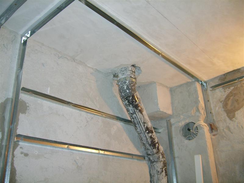

Ето и обещаните снимки...
началото...
S5004577 (Medium).JPG (67.07 KиБ) Видяна 10033 пъти
от друг ъгъл

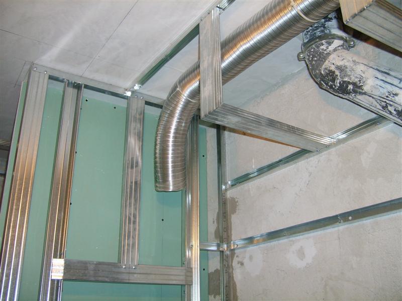

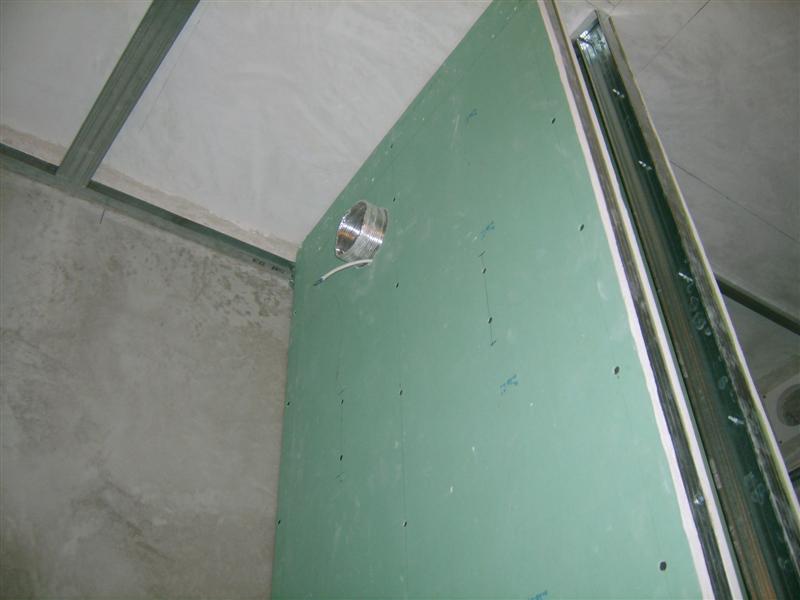

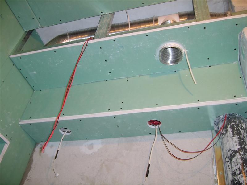

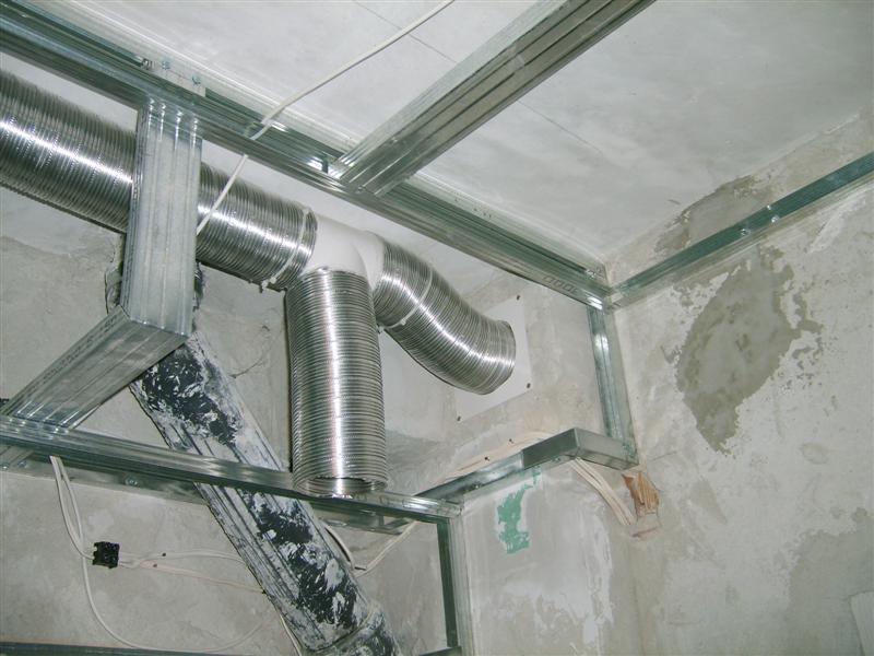

вентилацията...
S5004613 (Medium).JPG (70.6 KиБ) Видяна 10033 пъти

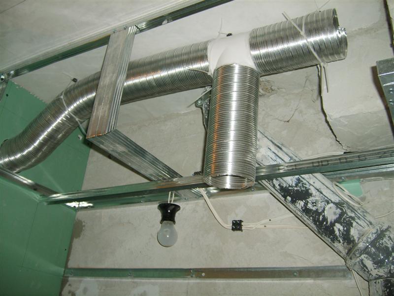

пак вентилация...
S5004621 (Medium).JPG (71.68 KиБ) Видяна 10033 пъти

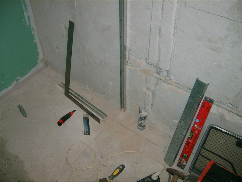

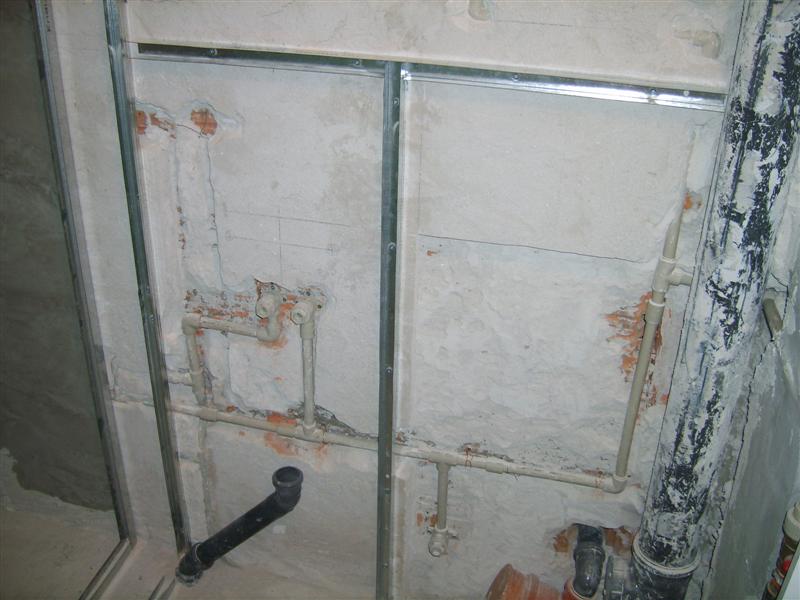

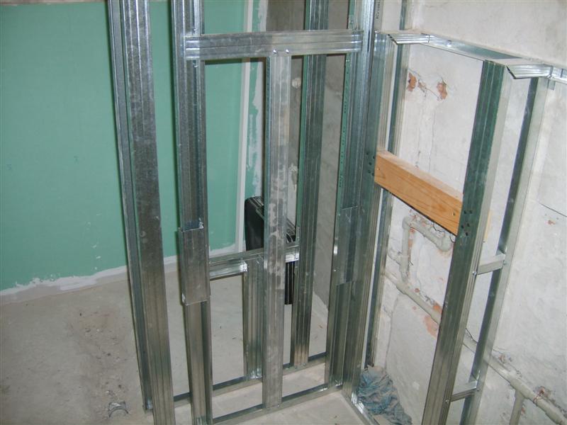

Малко снимки и за преградната стена...идеята ми беше да се направят две ниши - откъм мивката (на 1,20 м) и откъм душа (на 40 см) - със стъклени рафтчета за разни дреболии необходими в банята...затова и стената стана по-дебела, около 20 см. Мивката изнасям напред с около 13 см., защото тръбата на мръсната вода не може иначе да се скрие, така се получава още нещо като рафт под огледалото, а казанчето на моноблока ще бъде малко като вградено...абе като стане пак ще има снимки...тръбата в ъгъла още не съм я скрил, но това е по-лесната част на занятието
!!! не знам защо снимките се подреждат в обратен ред...идея?

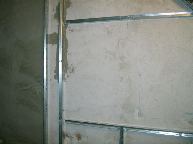

отходната тръба за мивката...излиза от замазката вертикално
S5004532 (Medium).JPG (53.12 KиБ) Видяна 8378 пъти
от тук личи какъв е замисъла :)
S5004545 (Medium).JPG (65.17 KиБ) Видяна 8378 пъти
между тия две хоризонтални UD-та ще е огледалото...големичко
S5004546 (Medium).JPG (47.52 KиБ) Видяна 8378 пъти
напредвам....бавно, но славно
S5004580 (Medium).JPG (62.38 KиБ) Видяна 8378 пъти

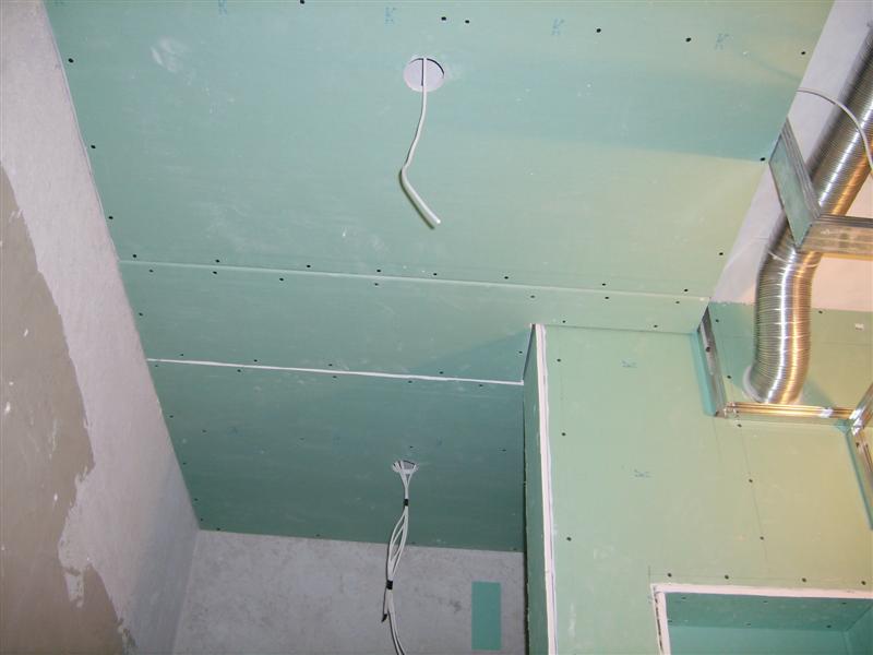

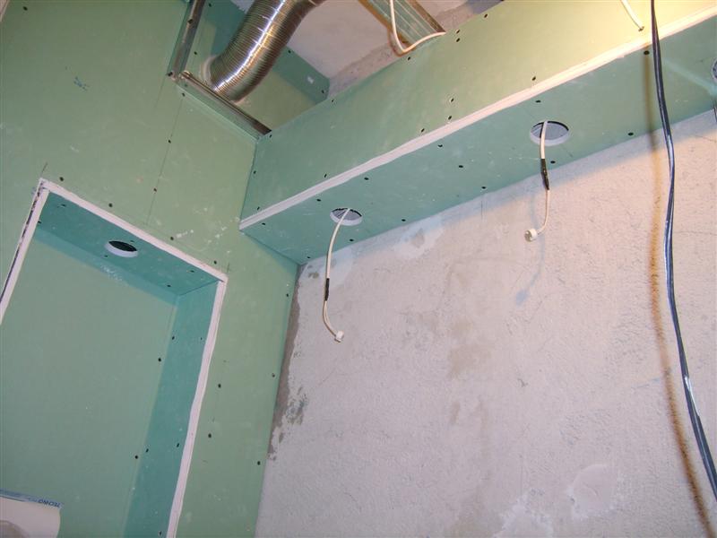

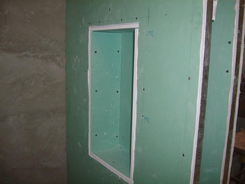

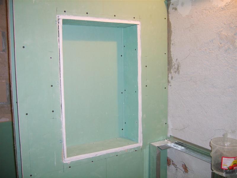

още малко снимки...
нишата къ мивката вече е готова...
S5004615 (Medium).JPG (44.24 KиБ) Видяна 8370 пъти

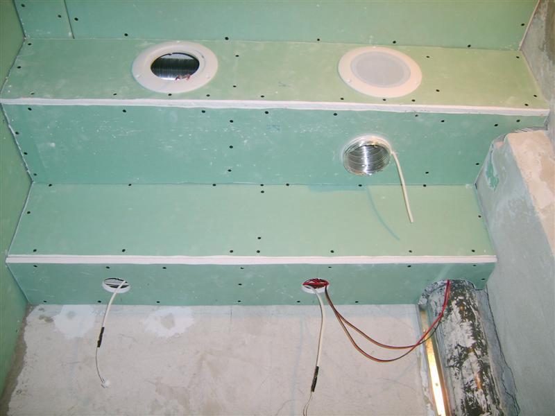

към душа също...
S5004617 (Medium).JPG (40.42 KиБ) Видяна 8370 пъти

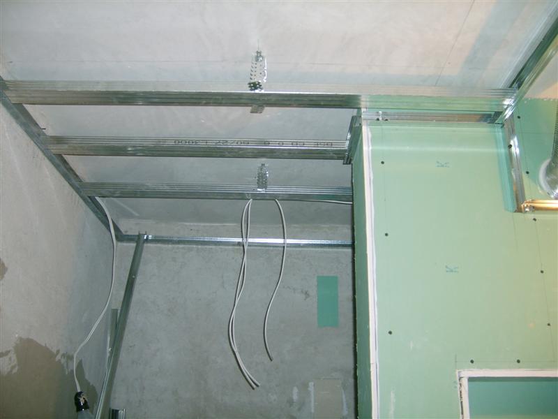

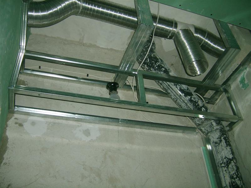

тавана...
S5004624 (Medium).JPG (46.46 KиБ) Видяна 8370 пъти
тавана е готов...
S5004639 (Medium).JPG (38.4 KиБ) Видяна 8370 пъти
