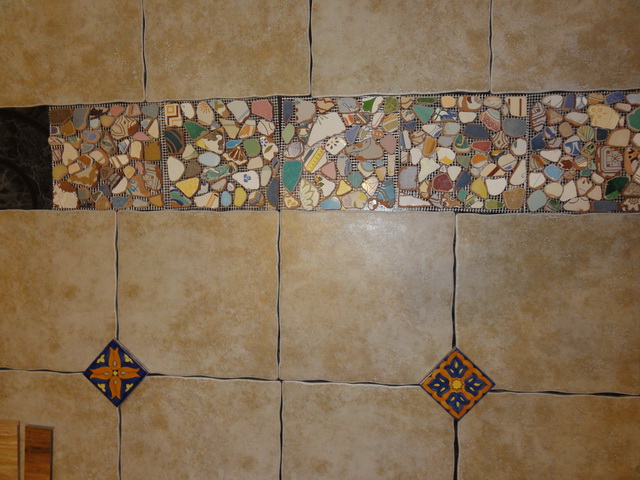

Привет майстори.
Погледнете снимката и ме посъветвайте с каква фугираща смес е най-добре да се фугира мозайката на този под. Знам, че може би изглежда леко безумно, но решението да сложим тази мозайка е взето вече
Цвета отива към сивата циментова гама.
Съветват ме сместа да бъде с по-зърнест характер.
От друга страна забелязах, че Церезит имат спец смес СЕ 43 за фуги до 20мм.
Някакви конкретни предложения за марка фугираща смес?
