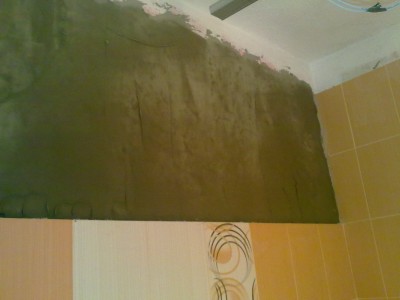

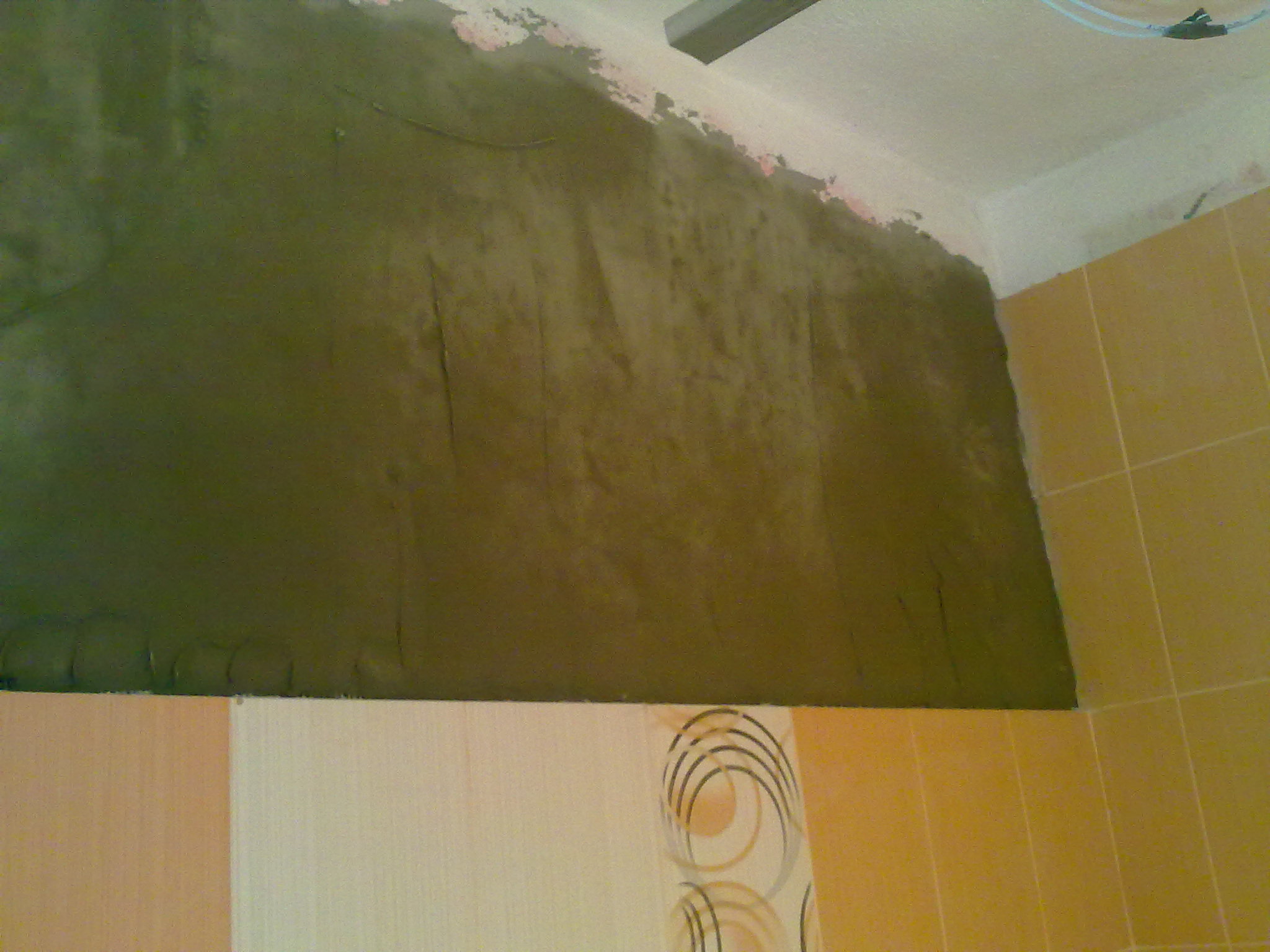

Сега майтапа настрана.Свалих плочките ето и снимки:
Мнение на един човек разбиращ от тези работи е:
Да се обработи с бетон-контакт, и с хубаво флексово лепили след това и няма да има проблем.Според него розовия груд е проблема.
Чакам мнения.
Продължавай да се доверяваш на такива "разбирачи" и сагата ще продължава като сапунен сериал! Единственото вярно в твърдението му е, че розовия грунд е виновен и само секунда след това ти е препоръчал..... розов грунд!

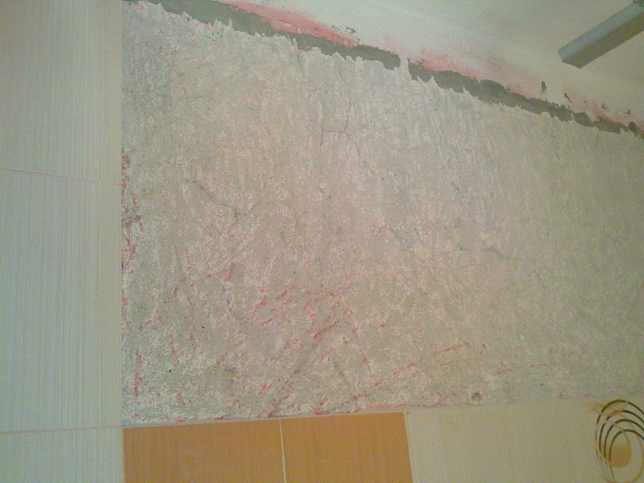

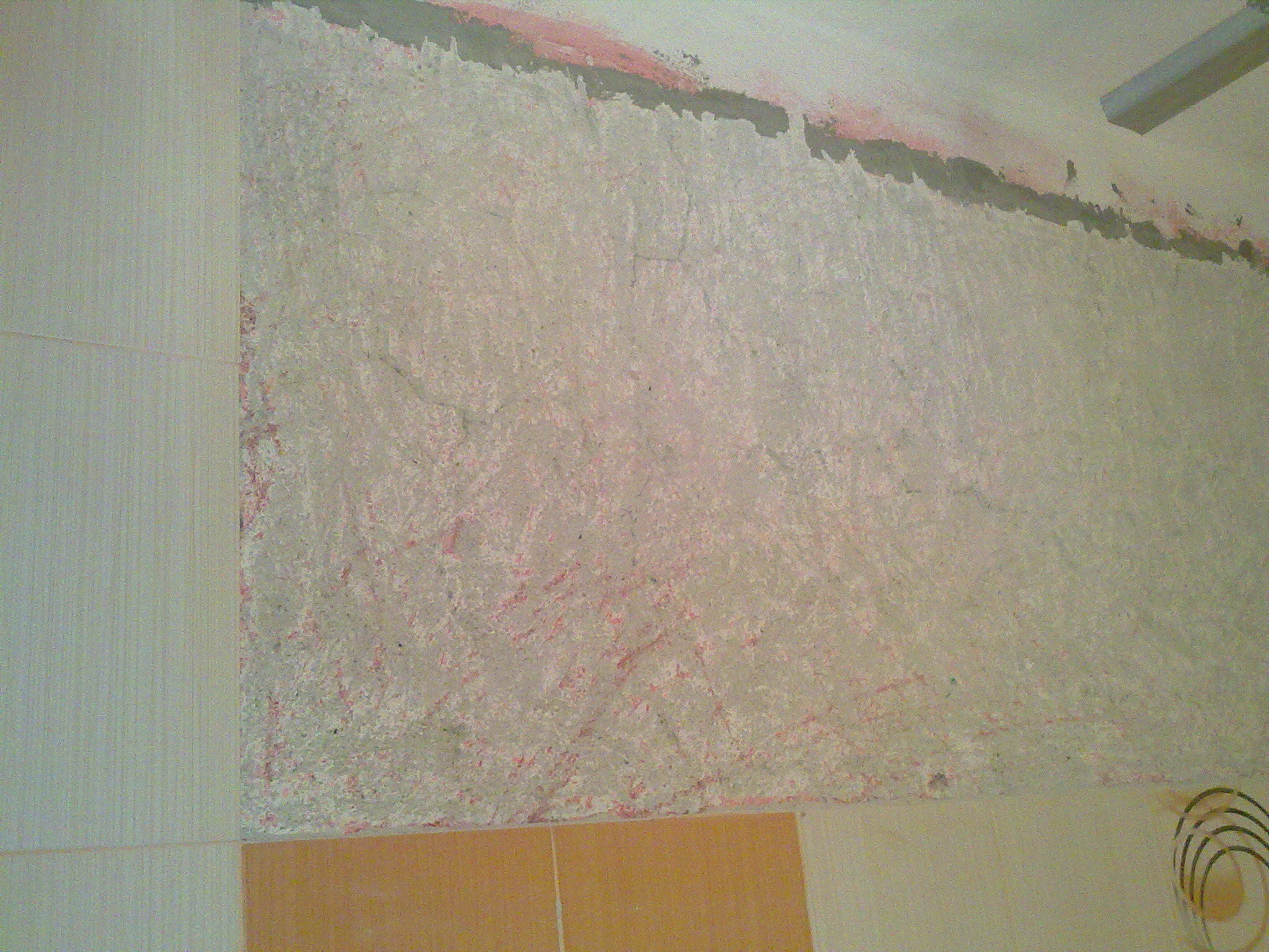

Предишния ми пост е доста описателен и смятам , че ако ми отговориш на въпроса в него сам ще стигнеш до правилното решение!
Освен грунда обаче е много важно да подготвиш ОСНОВАТА! Трябва да очукаш ВСИЧКО РОЗОВО от мазилката за да остане на камъчета! Снимаш , пускаш снимката тук и след одобрение грундираш! Минаваш ВЕДНЪЖ с баданарка като се стараеш да минаваш докато поема стената. Сам ще видиш разликата - преди грунда стената ще е ронлива и ще можеш да рониш мазилката дори с гол пръст. След като изсъхне грунда, въпреки , че не се вижда промяна в цвета, камъчетата от пясъка в хоросана са здраво залепнали за стената и много трудно се откъртват от нея. За да си вържеш кончето може да сложиш и мрежа , която да зашпакловаш с лепило за плочки , въпреки че и без нея може да минеш, но в твоя случай не я спестявай! Лепилото върху мрежата не трябва да е много тънко , за да не "прегори" , че си губи свойствата.Върху така подготвената основа вече може да лепиш плочки! Е това вече ако падне - продавай апартамента :wink:

Тани - модератор
Ако продължаваш да се чудиш - следващия път на някаква ронлива мазилка пробваи "моята" технология описана по-горе с баданарката само с гола вода - мокри докато спре да попива. След това изкърти мазилката в дълбочина , за да провериш докъде е мокро. Е , дотам заздравява и грунда! Дърветата нямат монтирани помпи, за да доставят водата до плодовете си , но както знаеш в кокосовите орехи има вода , а се намират на десетки метри от земята! Водата се движи по капилярен път , грунда ползва същото явление и е възможно да стигне даже до бетона отзад!По този начин грунда е хванал в цялата структура на мазилката , а не само в горния прашен слой. Именно затова се маже ВЕДНЪЖ , защото втория път вече капилярите са запълнени от грунда и изсъхнали и втората ръка няма да попие, а ще се държи като розовите води , които остават на повърхността и правят филм , който в последствие се отлепва! Надявам се да съм обяснил разбираемо каква е разликата. Ако не съм, ще продължа да давам примери!

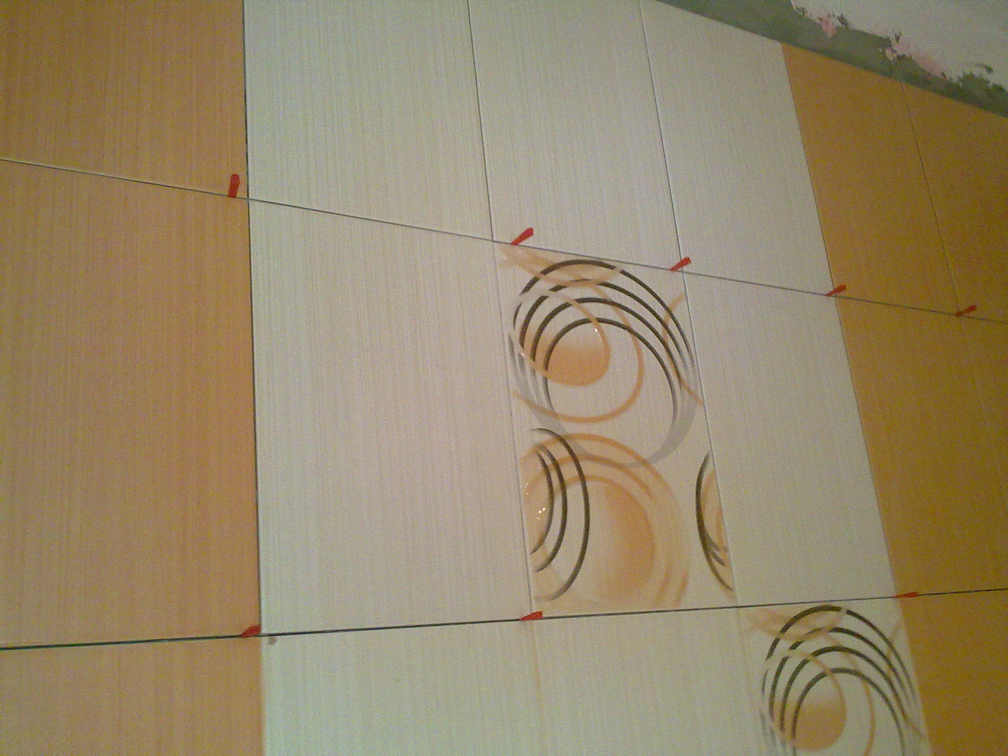

geniya - специалист

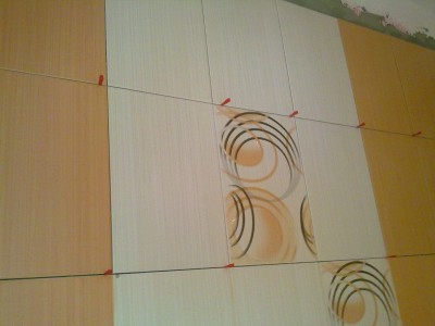

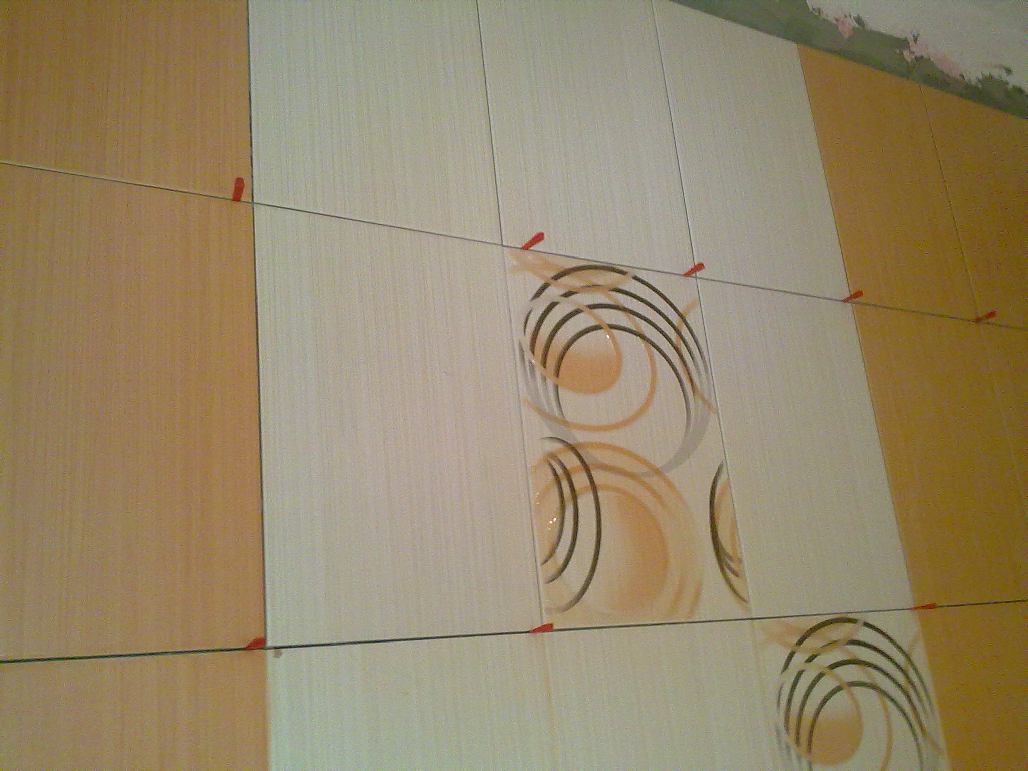

Да напиша какво направих:
Изстъргах стената до хоросан.
Почистих от прах, грундирах с вода с пулверизатора.
Шпакловах с мрежа и флексово лепило - друго от предишното, но качествено.
Изчаках 1 ден и налепих със същото лепило.
Фугирах.Това е.Дано да няма проблеми....
Ето и снимки:
geniya - специалист
chapara написа:
Дано Изображение
Чапара, защо така?Този метод го приложих по мнение на един ваш колега с години опит в тази работа.Неговото мнение е че ЗАДЪЛЖИТЕЛНО се шпаклова цялостно с мрежа е след това се лепят плочките, било плочка върху плочка и/или върху ГК.Така се избягва моята ситуация с отлепянето.Неговото мнение е, че лепенето върху плочки рано или късно отлепя в период 2-3години, но когато се изпълни без мрежа.Грундовете по негово мнение в тези случай са напълно излишни, защото като ги намокриш се разтварят и няма нокакъв смисъл от тях и само си даваме парите.
