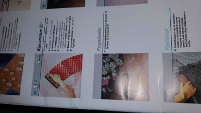

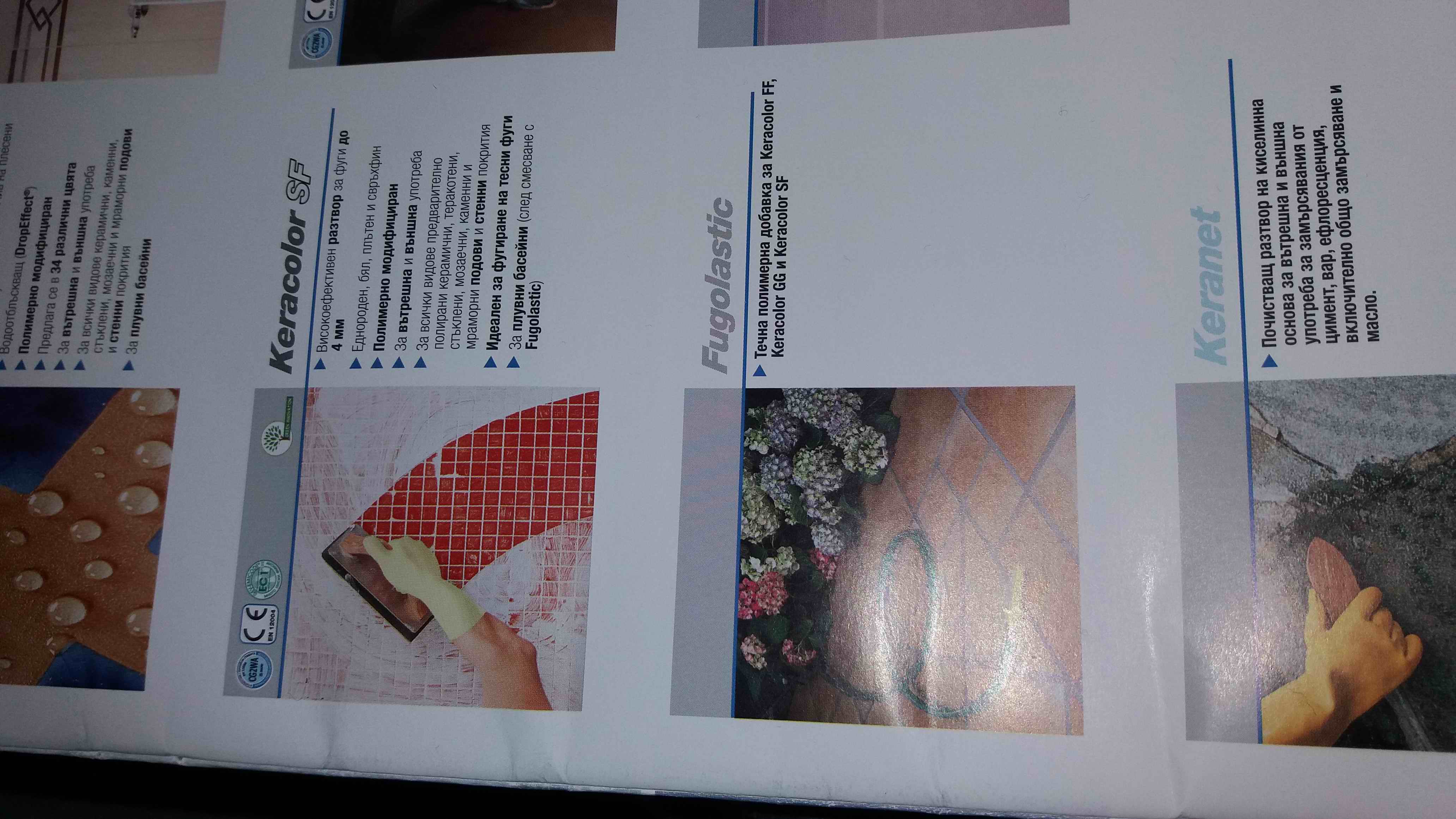

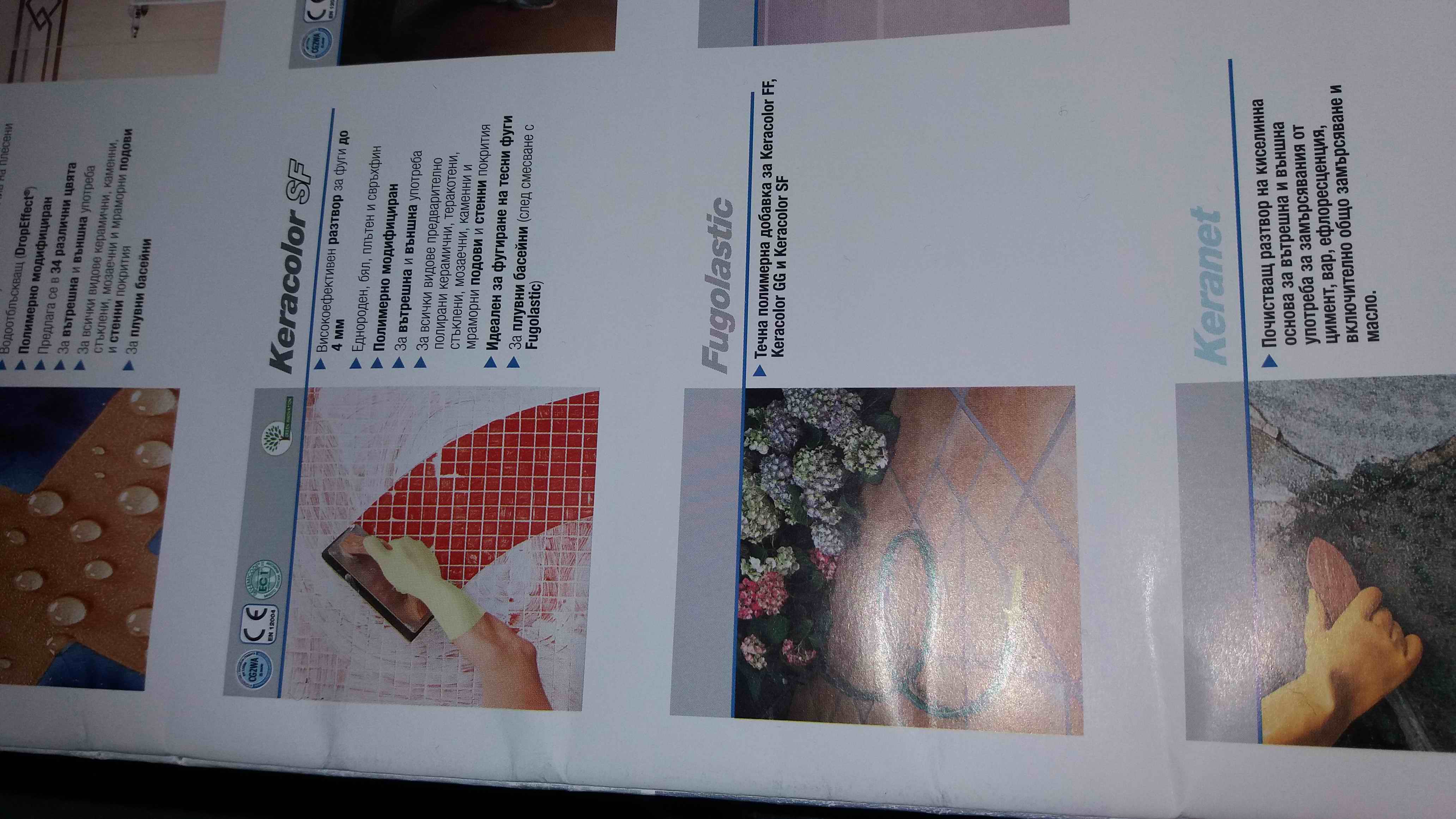

Takaaaa...
Този интересен продукт... е интересен от към следното: Доколкото има инфо за него /а то не е много, май/, едва ли е толкова много приложим; все пак е МАПЕЙ. И не е /по принцип, де/ препоръчително да се смесват продукти на различни производители. /Кой ли го твърди това?/... Както и да е.
Но ето какво казват от МАПЕЙ за него /моля, вижте снимката, тя е от каталог на МАПЕЙ/:
Аз се бях спрял на фугин ULTRACOLOR PLUS
https://toplivo.bg/produkti/Stroitelni- ... COLOR-PLUS
Но като изчетох и това:
https://www.mapei.com/bg/bg/produkti-i- ... fugolastic
излиза, че интересния FUGOLASTIC не е за каквито и да е фугиращи смеси, а само за определени; строго на МАПЕЙ, но не за всички МАПЕЙ.
Какво мислите по въпроса /дано не съм прав, щото ми се ще да го ползвам за ULTRACOLOR PLUS/, моля.
Някой ползвал ли е ФУГОЛАСТИК? За какво конктретно?
Благодаря.
