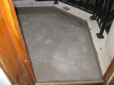

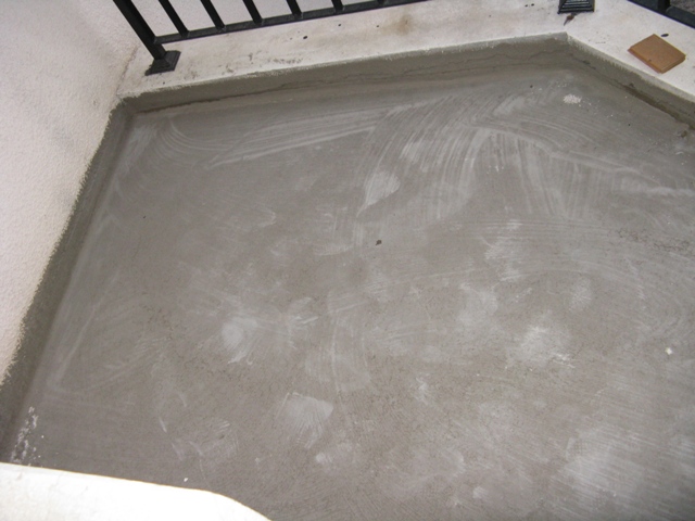

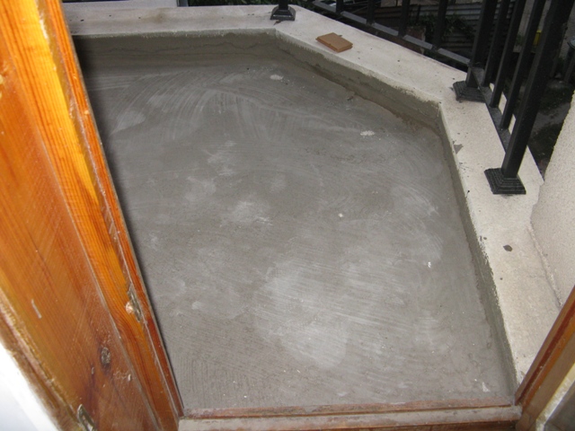

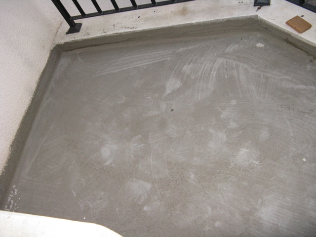

Препоръчайте ми някого моля. Три тераси - с обръщането около 18 м2. Баня и тоалетна. Ще се направи оглед. Ако се сещате за някого моля на лична. Мерси.
prascho - майстор
Днес говорихме с друг найстор и ако е рекъл господ в сряда-четвъртък почва. Той спомена точно за ъглов винкел с който да оформим челото на терасата както от външната така и от вътрешната страна. Утре трябва да видя в някой склад какво точно представлява. Малко се позамислих като се лепи най-накрая ще надстърча с 2-3 мм колкото е профила и дали водата ще се оттича добре или ще се задържа. Действително ще трябва хубаво да се залепи да не пропуска под него. Вие на какво мнение сте. Ще има ли проблем с оттичането на водата? Дали сте ползвали продукти за плочки на Ангро и какво ви е мнението? Мерси предварително.

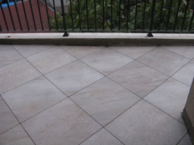

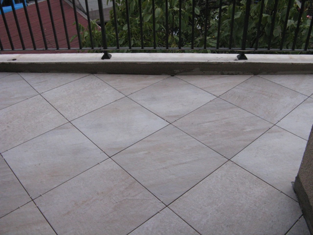

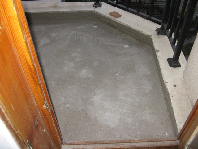

здравейте,
Днес майсторът започна да лепи терасите. Имам два въпроса:
1. Затварящи Г-образни лайсни да слагаме ли от двете страни на борда, като се обърне с плочките?
2. При малката тераса изходът за отичане е разположен по средата на диагоналната част. В този случай как ще е най-удачно да разположим плочките?
П.С Какъв цвят фуга за плеснем?
IMG_0386.JPG Изходът за отичане е разположен по средата на диагоналната част.
prascho - майстор
фугата на ардекс, мнения?
