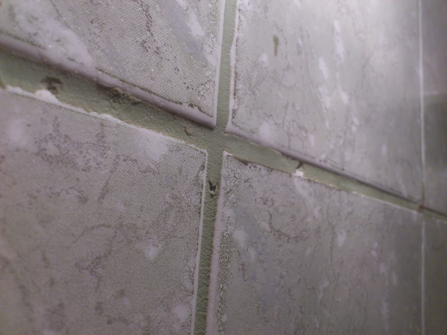

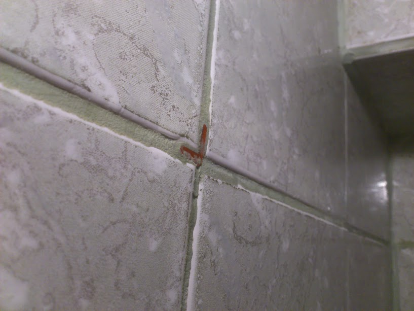

Мое мнение за фугите - точно тази е добра, равномерно нанесена и зачистена, без "сополи" и наслоявания, също и че не се виждат следи от лепило.
За пример -
CYPER - специалист
chapara написа:
CYPER написа:
Аз по-късно ще лепна 2 плочки със силикон на едно парче фибран, ще си забъркам фугираща смес точно както пише на опаковката и ще фугирам. И ако стане гладко и по-добро от тия по стените майсторът ще фугира наново.
Ще е същотото като на майстора, тази е за широки фуги и има много кварцов пясък :roll: :wink:
Това трябва ли да ме притеснява?
chapara - майстор
CYPER написа:
Не, но няма как да е по гладка :roll: :wink:

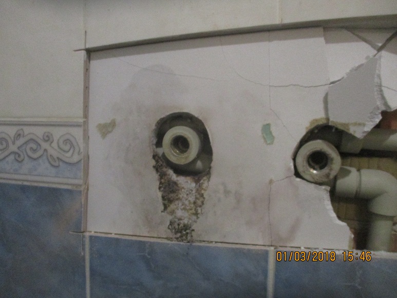

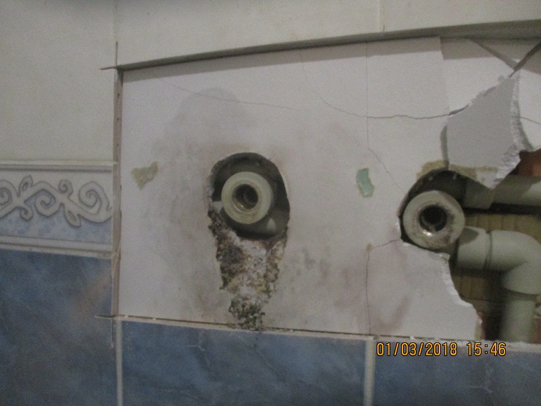

По повод силикониране на изводи - дали трябва или не ...
wanderer - майстор
в ситуацията на снимката има ли някаква хидроизолация? ако е хидроизолирано като хората, с воал в зоната на смесителя, и впоследствие фугиращата смес е запълнила празното в отвора между укб-то и плочката проблем ли е да няма силикон?
optimeon - специалист
Според мен е даже малко. За моята баня хвърлихме толкова пари... #-o
дислексия,Вход Мениджър мнение,метални стълби,контактно-заварени скари
Потребителят получи предупреждение от модератор за този отговор.
Последна промяна от optimeon на пет мар 02, 2018 10:56 am, променено общо 1 път.
jekasus - майстор
wanderer написа:
Не, това е от 2002г.
wanderer написа:
В някои варианти с гипскартона възможно частична промяна на цвета на фугираща смес и плочките.
В тази тема /втора снимка/ е по-сложния случай...
viewtopic.php?f=4&t=58856
Но, ако е мазилка, изводи с манжети и замазани с фугираща смес ексцентрици, вероятноста е най малка и почти нулева.
Затова обичам такива обекти, при "дисекцията" научаваш много неща.
