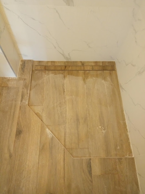

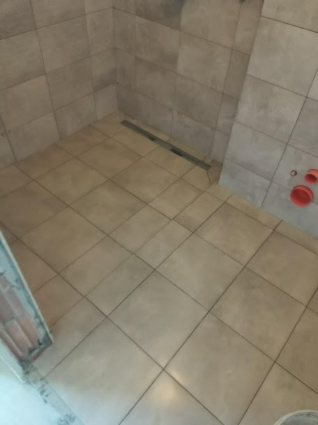

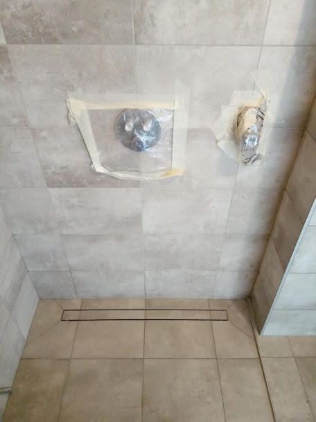

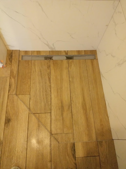

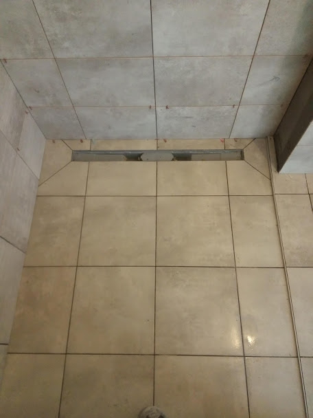

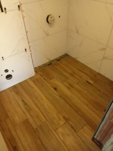

jekasus - майстор
Да покажа как изглежда накрая, варианта с плочка ми изглежда по-хубав отколкото със "надупчено" желязо :-D -
lov - майстор
Много добра идея и яко ме хвърли в размисъл.
nikolov333 - майстор
чет мар 21, 2019 9:07 pmjekasus написа:
За тези с дървесната шарка, можеш ли да дадеш информация за марка, модел и качеството им какво е, а ако знаеш и от къде са поръчани ще съм благодарен, че трудно харесвам модел..
