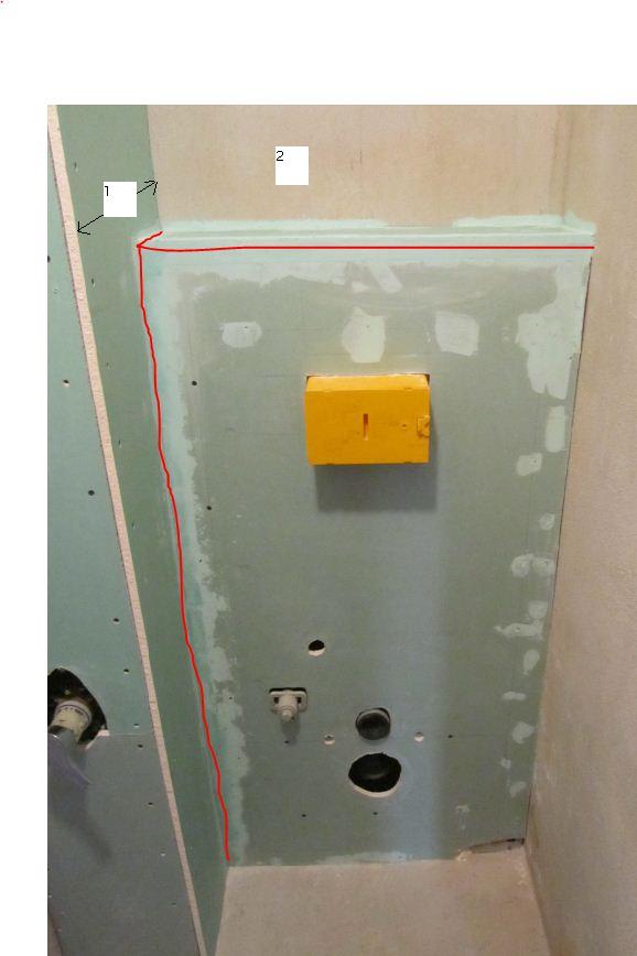

Ако тази част от куфара е 43 см. - (1)
Просто измажи с 2 см стеничката над вградено казанче - (2)
Фабричния край на плочката по-добре изглежда на лайсната, ще ти е трудно да докараш рязаното.
Ако стеничката е грундирана, шпаклована - лепило на гребен и като стегне мажеш.
За другото вариант В.

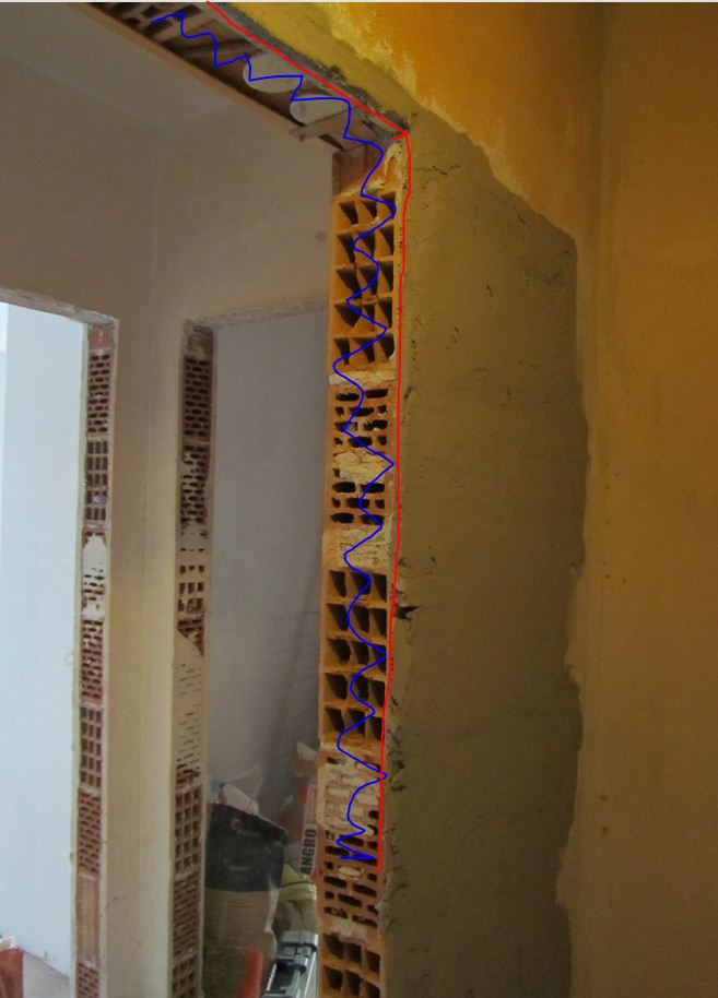

ivanvasilev1970 - специалист
Задравейте,
относно вратата, реших да е алуминиева ида е с каса само от външната страна.
Това означава,че ще трябва да покрия с плочки надрасканата със синьо част:
разбира се преди да стане това трябва да измажа тази повърхност. Въпроса ми е с какво? И как да го направя. Там където дупчиците са малки-няма да има проблем, ама там където са тухли четворка-как се прави?
Другия въпрос е има ли някакъв чалъм при измазването, така че като сложа нивелира да даде що годе добър отвес?
Там където е червената линия-трябва ли да слагам някаква ръбозащитна лайсна? (при положение, че после ще има плочки отгоре?)Тази лайсна най малкото предполагам, че ще ми помогне да оформя ъгъла по-лесно?
VLADO66 - майстор
Големите дупки ги пълниш с разтвор и парчета от тухла.Слагаш мастарите от двете страни задържаш ги с скоби,отвесираш и измазваш.За проверка мериш диагоналите на отвора дали са еднакви.
VLADO66 написа:
Под разтвор-предполагам визираш вароциментов разтор. Мисля, че в продават сух такъв????
Мастари ще се намерят, ама тези скоби??? Виждал съм да ползват нагъната арматура...Какво друго може да се ползва?
Двата мастара ще ги отвесирам, ама как да проверя, че двата мастара стърчат на еднакво от двете страни?
След като ще ползвам мастари-предполагам, че няма смисъл о онази ъглозащитна лайсна за която писах?
marmoz - специалист
Ето с този инструмент :)
Да бе ...как не се сетих :yawinkle:
Сега остава да измисля какви скоби да измайсторя за захващане на мастарите. Ако си купя арматура-колко мм-ова трябва да е?
marmoz - специалист
осмица :)
