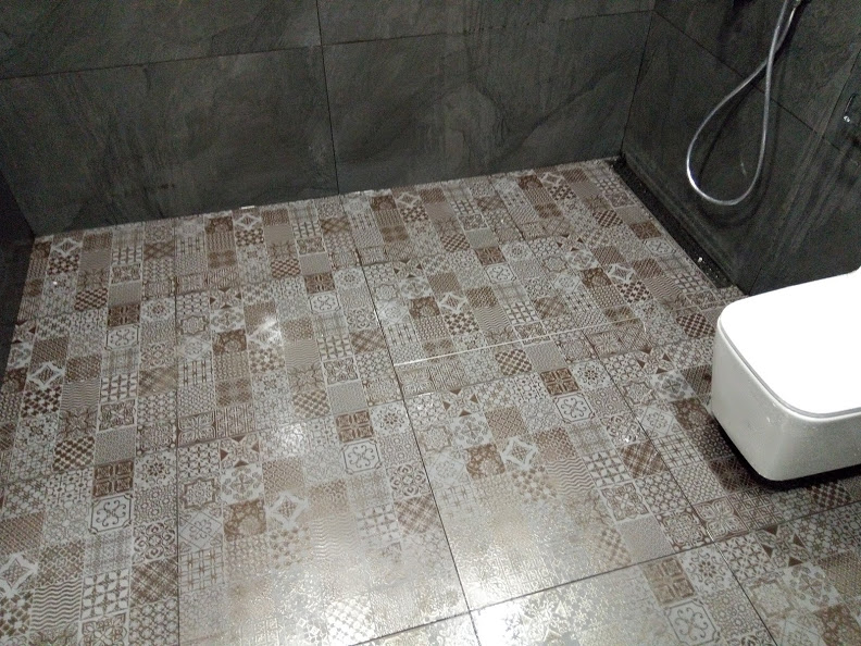

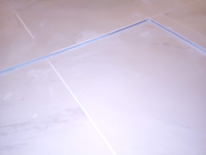

jekasus - майстор

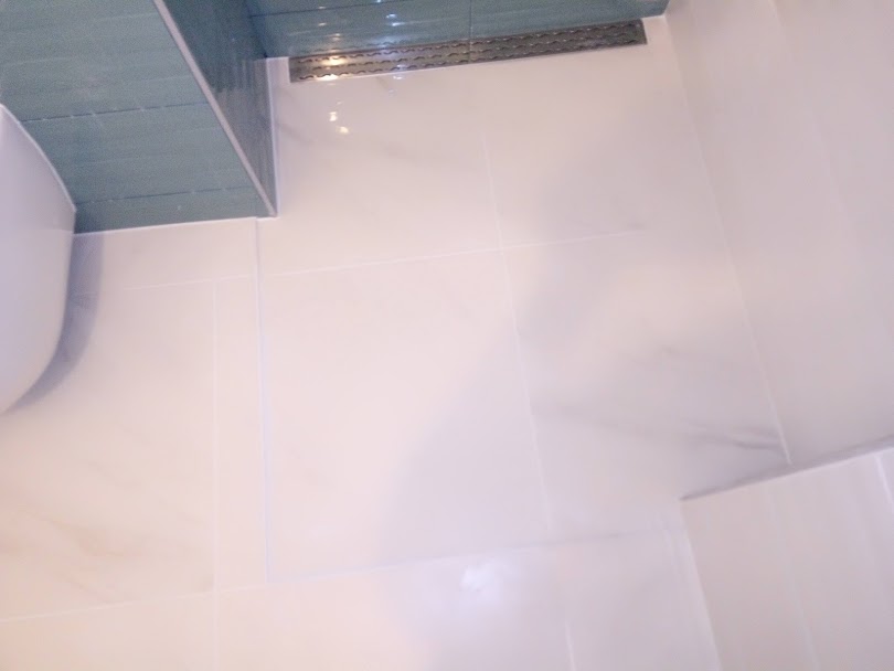

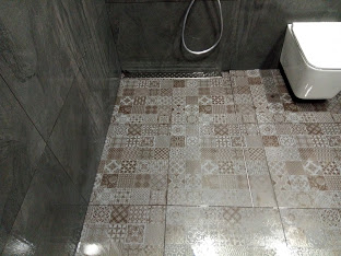

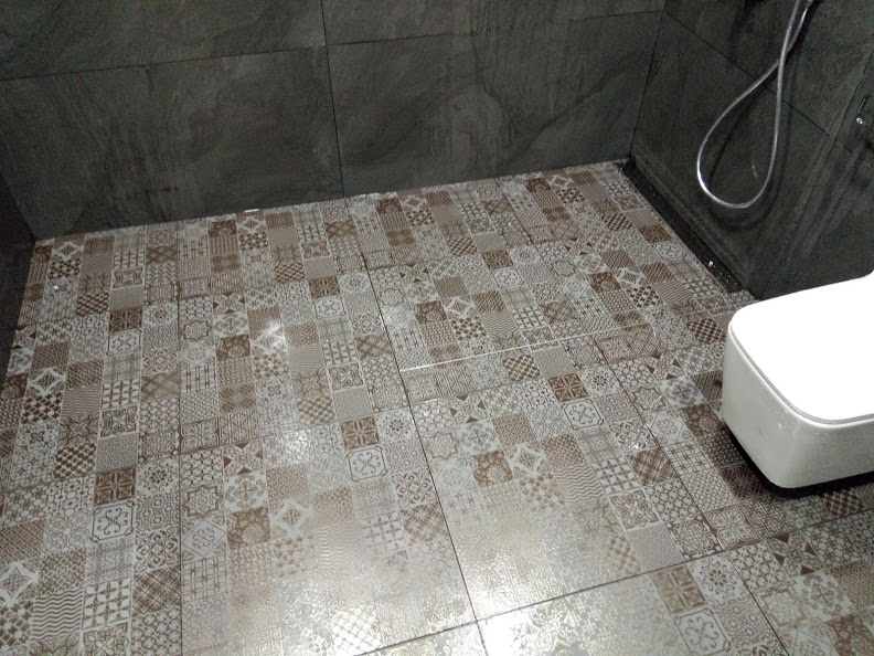

Малко сиво и не баш двойно ниво -
jekasus - майстор

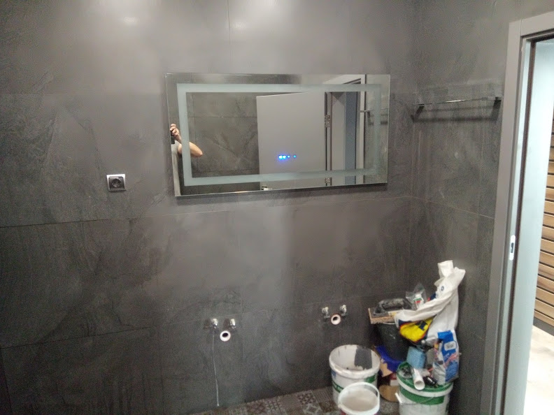

Още две отхвърлих от главата си -
jekasus - майстор
Втората -
Чакат още две, и после да си почина на работна почивка на круизен кораб, че нещо намалих теглото си :-D

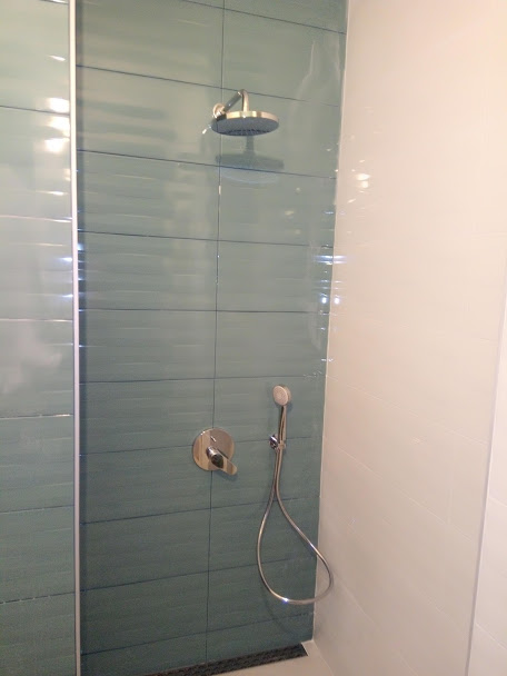

kozl - майстор
пон май 27, 2019 5:38 pmchapara написа:
Снимката ли лъже или фугите м-у двата вида стенни плочки не са вертикални :?
И каква е идеята на кабината - стените и да попадат в фугите или?
Питам, че :? мисла по две бани на сина.
А и гледам, че плочките са некакви геометрично подобни на тези де си избрал сина. 20/50 см и със заобляне с по-голяма крива в периметъра им.
chapara - майстор
ср юни 05, 2019 7:25 amkozl написа:

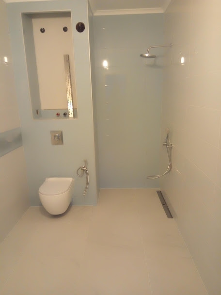

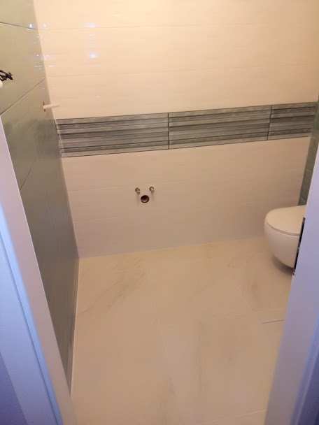

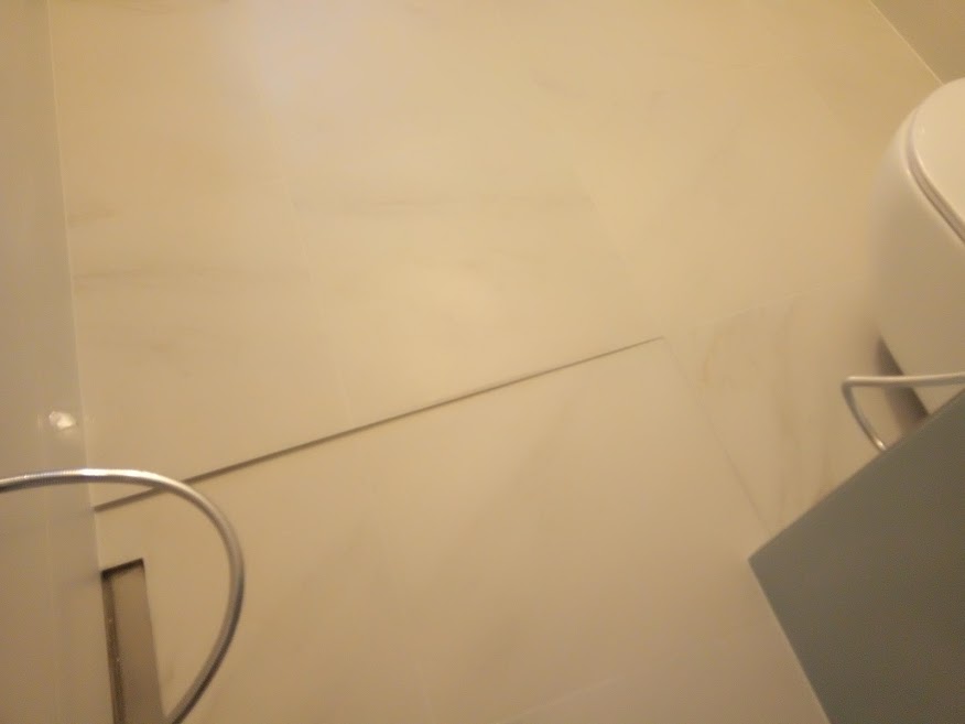

Определено снимката лъже, аксонометрия. Идеята е профила на стъклото да легне на шарената плочка и да равни с долния профил на ниското ниво.
chapara - майстор
чет май 30, 2019 9:42 pmjekasus написа:
Jekasus се отличава от Чапара, че не прави втори сифон :-D
Почвам с "черни мисли"/фугата на пода не е мой избор/, по-светлото за утре. :-D
А Чапара се отличава с това, че го прави както клиента пожелае :headstand: :knuddel: Ако се върнеш назад има и бани с един сифон и общ наклон към пониженото ниво :wink:

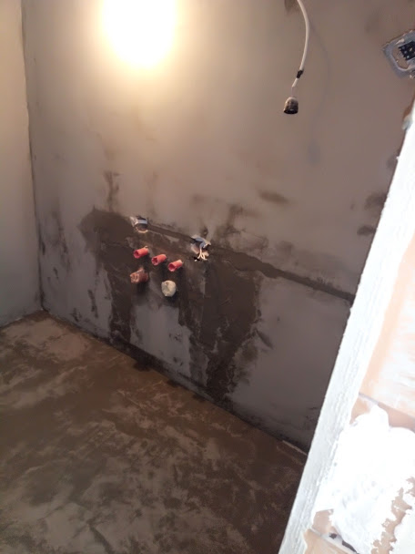

jekasus - майстор
jekasus написа:
chapara написа:
Ние се бъзикаме, но да обясня смисъла - с един или с втори сифон.
Когато се използват стъкла, чийто П-профил стои/освен на стената/ и на пода, той ограничава възможноста водата да отиде сама до пониженото и за това се монтира втори сифон.
Втория вариант - когато душевия сифон е отдалечен от щранга и нивото на основния/сух/ под ще се качи прекалено много при вратата.
С един сифон не се използва подов профил на стъклото, а стъклодържач, който държи стъклото на 10-20 мм от пода и стъклото се монтира в пониженото ниво, за да няма вода на основния под и да не пречи при миене или авария.
chapara написа:

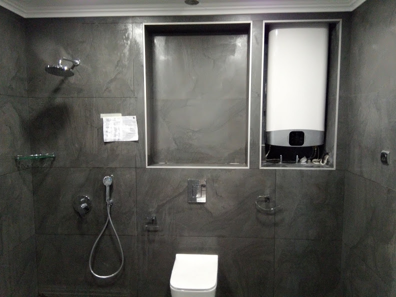

Че при мен как е ? Ниши за бойлери, ниши за
разни дрънкулки над вградени казанчета, сега и пералня и сушилня вътре искат.
kozl - майстор
Преди 20-на години и аз исках понижен под с два сифона в понижения под. Банята първоначално беше с мозайка и много малък наклон, та често се случваше водата да излиза към коридора. Съгласих се да се повиши нивото в банята, за да се осигури наклон към сифоните.
И накрая що стана мАстора почна едни дълги обяснения дето ги не помня, но остана банята с един сифон до душа и без понижено ниво.
И така си останах без понижено ниво. :sad: Банята сме ползвали години с найлоном параван, идеята избледня с годините. Появи сеапартамента на сина. Банята беше на на "Г". Еми реших да се прегради на две отделни помещения - сухо с тоалетна, мевка, пералня и сушилня, и мокро -душ кабина. На мен ми ареса.
Сега малкия придоби жилище, а аз драскам чертежи.
Обаче понижения под пак умре. Студено му било на краката, та избра си душ кабина с акрилно корито. А тука и замазката дебела и се е утепало за понижен под, ама клиента сака повишен под и те така :-D
