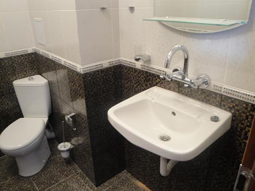

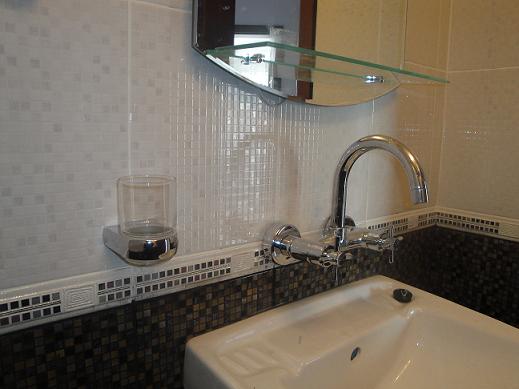

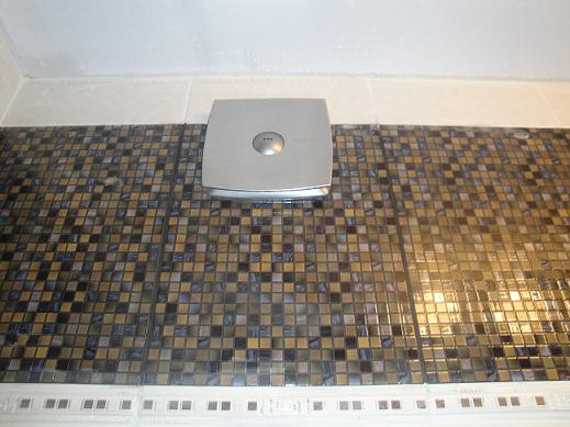

Днес доста работа бе свършена :) .
Майсторът дойде в 8 сутринта, обърна вентилатора както трябва да бъде; монтира ми чашката за четки за зъби; сложи первазите в коридора и кухнята, и още други разни неща.

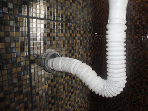

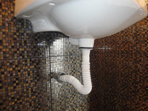

Първите 2 снимки са на меката връзка. В момента седи грозно, но в магазина в който проверихме с майстора нямаше такава капачка дето му трябваше. Някакви идеи????????? Абсурд да остане така :? !

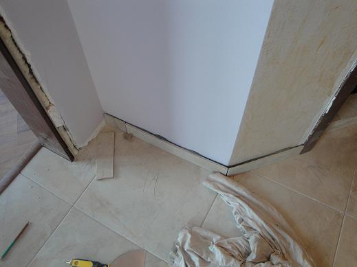

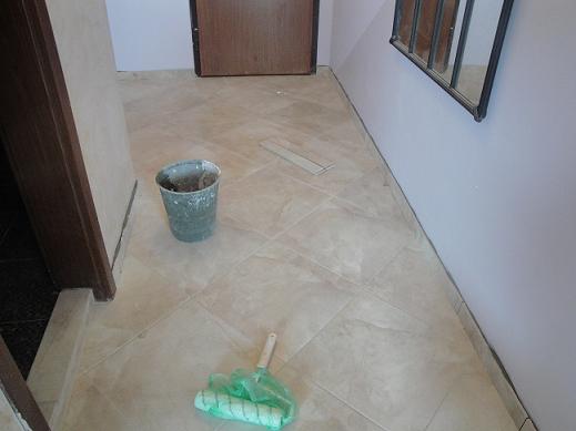

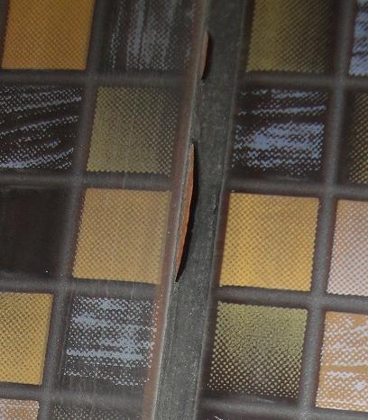

Междинни снимки от поставянето на первазите в коридора, а на последната снимка е примерна дупка във фугата в банята, има малко такива, но майстора ще ми я фугира пак. Държа да няма никъде такива дупки. Иначе смесителя спря да капе, засега. Леко е влажен от кранчето за студена вода, но поне не капе. Дано нямам проблеми занапред с него.
П.П. Има работа по довършителните неща за още един ден. Ама понеделник или вторник.

Те такова отводняване няма,взима се декоративен сифон,стига с тия меки връзки ,че ми се гади като ги видя :!: За това чакане и ти можеше да си сложиш меката връзка :cool:
MASTER - специалист
За какво е тази мека връзка ?
На ниво проект ли е объркано нещо, че изобщо прибягвате до нея ?
jekasus - майстор
Меката връзка е за по-лесно :lol: и като гледам още нещо липсва.
Михайлов - специалист
Да, абсурдно е да остане така.
Аз бях купила сифон от Сико-то, стандартен, метален, ама нещо не стана.
Мене не ми пречи да е с мека връзка, ама да се направи като хората, а не да остане така.
Ще видим как ще я направи майсторът :? .
Тази мека връзка ми се струва съмнителна и притеснителна.
Какви други опции имам, как може да се направи?
Трябва да се сложи фуга в разстоянието, където е отрязана плочката и тръбата за мръсната вода, нали?!
Много некачествена и нездрава ми се вижда, и не ми се ще да остане така!
jekasus - майстор
Тази грозната част на коляното ф50 ,дето стърчи да се изреже наравно с плочките ,залепваш една редукция ф50/ф32 и се фугира. И какъв е проблема с металния сифон ,че не може да се сложи?
Ами той си пасваше на мивката, но останалата част (нали е твърда) и не съвпадаше с "тази грозната част на коляното ф50".
jekasus - майстор
И двете тръбички на сифона Изображение може да се отрежат до определената дължина , за да се паснат с ф50. :wink:
