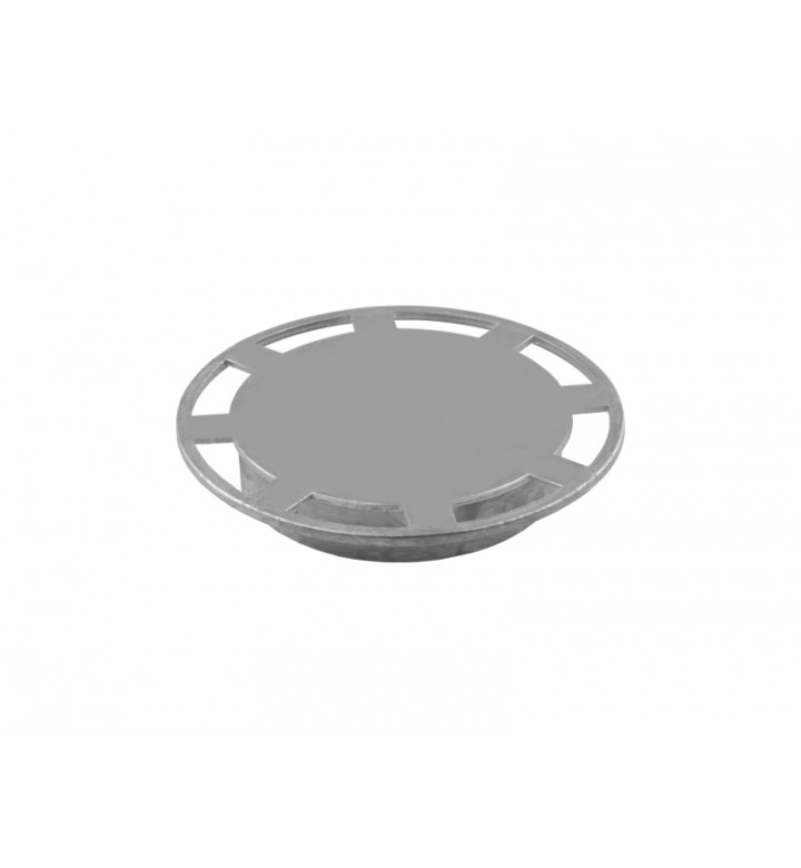

съб мар 16, 2019 6:44 pmv3nom написа:
Здравейте колеги,
Много ще съм благодарен ако някой ми даде някаква идея или каже какво да купя и да сложа в подовия сифон от снимката против миризми и течението, което прави. Диаметъра е около 4см., а дълбочината около 3см. Знам, че най-доброто решение е смяната му, но на този етап с 2 малки деца няма как да стане..
https://ibb.co/tYJ8Cv6
На Вас Ви трябва КАПАЧКА ЗА ВОДНИЯ ЗАТВОР, за около 3 лв. има такава например в Практикер В КОМПЛЕКТА РЕЗЕРВНИ ЧАСТИ КЪМ СИФОНИ АКВАСТО АКВАСТЕЙШЪН (не намерих точната снимка на втулката с капачка в Интернет), както и в други комплекти (втулка с капачка за воден затвор със или без добавена клапа за сух затвор), но трябва и да поддържате сифона пълен с вода в горната част, капачката ще е потопена във водата и така няма да има откъде да минават миризмите, ще действа водният затвор. От клапи (сух затвор) особена полза няма.
Предлагам да дадете снимка и на решетката, защото моделът е обикновено специфичен за производителя и ще улесни разпознаването на Вашия сифон и евентуално покупката на резервна част за него, но мисля, че от различен модел сифон също може да стане една капачка за воден затвор (само капачката, не цялата втулка, не целия комплект; няма значение дали е за рогов или прав сифон, защото ще ползвате само горната част). Давам линкове към такива капачки (в някои сифони те са заместени от подвижни поплавъци), за да покажа какво имам предвид – пластмасови са, с варианти в модела и височината. Ако знаете точната марка на Вашия сифон, може да намерите негова мостра в магазин и да мерите там на мострата коя капачка ще стане.
https://www.deplan.bg/c/sifoni-272/vode ... m-pvc-2141
https://www.masterhaus.bg/bg/product/24 ... -sifon-f60
v3nom - помощник
За съжаление не знам марка на сифона. Утре имам път към Практикер и ще погледна какво предлагат. Решетката е като тази https://www.praktiker.bg/bg/Siphon-and- ... A/p/433340
iliya_i - майстор
Здравейте колеги,
Трябва ти нещо такова https://www.tashev-galving.com/010+DRG+ ... +Dragolovi, да се навре в дупката, за да имаш воден затвор.
Вземай размерите - най-вече диаметъра на дупката, за да влезе в нея. С останалите размери може да се импровизира с ножа.
Решетката не е непременно свързана с модела на сифона, защото решетки се продават и отделно.
jekasus - майстор
За този тип сифони само такава решетка трябва да се търси.
v3nom - помощник
след двудневно обикаляне единственият вариант с размер за моя сифон, който намерих е подобна на тази клапа http://www.agriyasifoni.com/pics/klapa- ... sifoni.jpg Ще потърся и такава решетка и дано да приключа с този сифон за сега.
