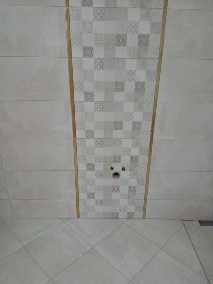

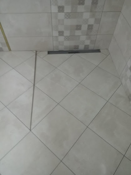

Как се завършва този ръб който се получава?
По-рано в темата има снимки със лайсни на този ръб.
nork написа:
линейният сифон който е 10см напред от стената.
По принцип е най читав вариант при хидроизолация.
nork написа:
при направата на замазката
Тука е гвоздея на пода - всичко зависи от размерите на плочките, само тогава става - и красиво, и фукционално, и лесно.
Вече имаш замазка, каква и що?

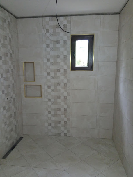

Винаги съветвам да се оставя замазката на пода в банята на майстора, който ще лепи плочките. Той да си прецени нивото,наклоните и мястото на сифона.. :idea:

Спрял съм се на тези за сега:
https://jordy22.com/%D0%B3%D1%80%D0%B0% ... 81%D0%BC-4
Сифона е там защото тръбата минава отзад до стената, беше невъзможно да е по близко.

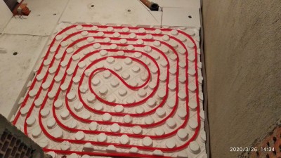

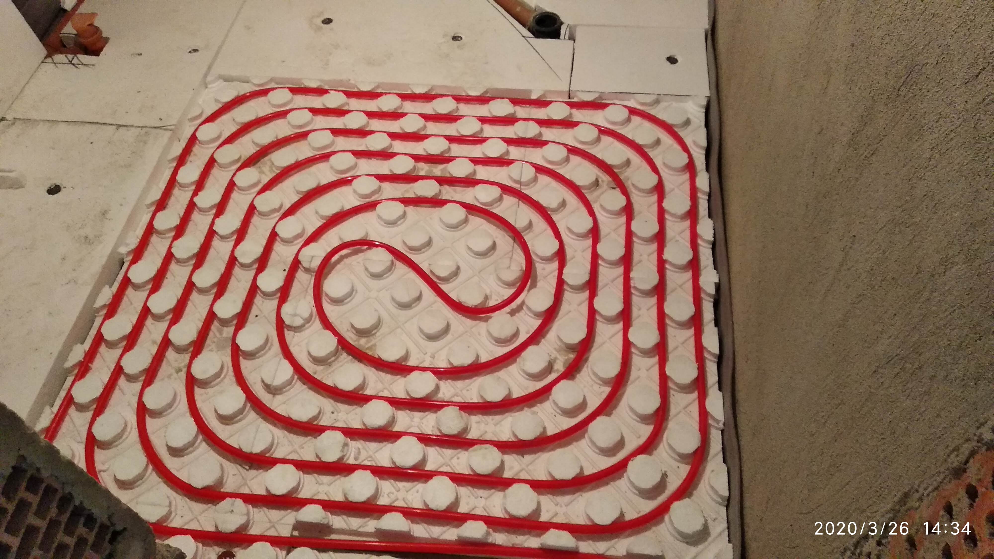

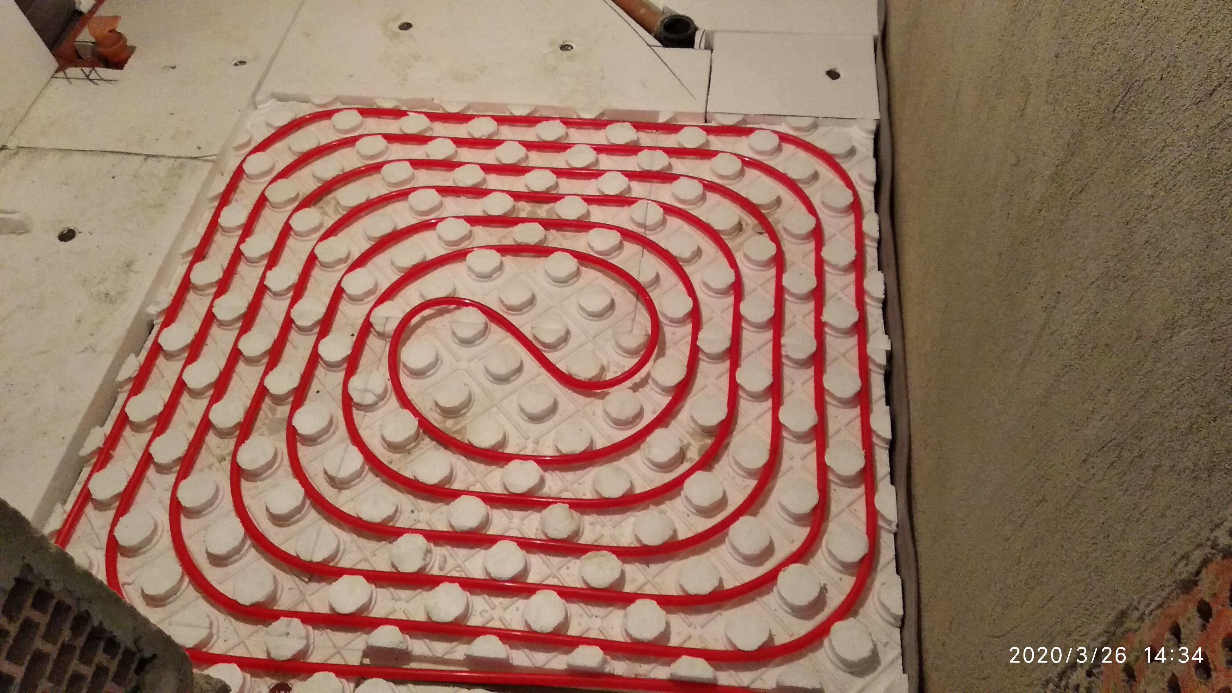

Замазката е земновлажна, положена от строителя върху 6см изолация асротерм 150.Наредил съм я покрай стената за да изравня нивото, в останата част е подово отопление.
Банята смятам сам да си я правя, та за това и обърнах наклона на душ кабината грубо е около 2%.

Ето снимка преди замазката

Не, не..... Аз се договорих със строителя да си сложа тръбите и след това да правят замазката. :supz:
chapara - майстор
пет юни 05, 2020 7:13 pmjekasus написа:
Не ми е по душата тия златни истории с фризове, но май докарах, че да е хубаво...
Вкус и цвет ......., перфектно изпълнение :supz:
