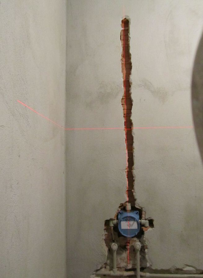

ivanvasilev1970 написа:Стена и В.2chapara написа:Май някой е злоупотребил с упойващитеЛек: Chapara,
Ти как би монтирал смесителя и слушалката?
Какво мислиш за душ-питата-от стената или от тавана?

Мястото го избрах, но ме озадачи коментара на Ribnikolaevi...
В най лошия случай мазилката на тавана да е 1 см. За Ф20 тръба трябва да прокопая един канал с дължина 50 см в бетонната плоча с дълбочина 1 см..
Това допустимо ли е?

Да ви покажа подготовката за монтиране на смесителя:
vgr sm.JPG (61.65 KиБ) Видяна 2461 пъти
Да ви попитам как правите така, че смесителя да се центрова точно в средата на плочката или в средата на две плочки?
Нали все пак плочките все още ги няма. Колкото и да смятам-винаги има шанс нещо да мръдне с 1 см, а той ще си личи.
Мисля си дали няма да е удачно след свързване на смесителя да не бързам да го замонолитвам. После да започна да лепя плочките и когато стане ясен центъра който търся да наместя смесителя (ПП тръби ще дадат тази възможност) и чак тогава да го замонолитя?
Така ли се прави?
Така ли се прави?
ribnikolaevi
- Мнения: 2247
jekasus написа:Да се аргументира, понеже всички копат в бетона - елтехници, вик-майстори, фаянсаджии и т.н..Има различни ст.б. конструктивни елементи в една сграда - фундаменти, ВНК (шайби), колони, греди, плочи и др. по-маловажни. За другите няма да коментирам, да не разбере някой превратно мнението ми, ще обясня за плочата. Плочата в общия случай работи като дву-, три-, четиристранно подпряна на ВНК или греди, а ако е безгредова - точково подпряна на колоните. Да приемем най-безболезнения случай, четиристранно подпряна плоча. Работи на огъване. В горния край на напречното сечение имаме натиск, в долния - опън. Моделът на изчисление на стоманобетона предполага, че той не поема опън (всъщност поема, но малко и е по-сложно да се смята при тази предпоставка). Така, очевидно е, че копаенето в горния край на плочата, в натисковата зона директно намалява носещата способност на сечението. Да видим какво ще се случи, ако копнем отдолу. Да кажем, че успеем да направим канал, без да закачим армировка (в тази зона тя е единствения носещ елемент от композитния материал стоманобетон). Направили сме шлиц, който изцяло е запазил армировката (малцина са общаците, които ще се справят с тази задача). И нататък? Предимството на материала стоманобетон е освен в разпределението на работата при натоварване - бетонът работи добре на натиск, стоманата на опън, също и в доброто сцепление между двата отделни материала, за да стане един нов композит, също и в близката температурна деформация, поради което материалът не се саморазрушава от промяната на температурата, а и поради ПАСИВИРАЩОТО действие на бетона към стоманата. Грубо казано, pH-то се движи над 10.5-до 11 в стоманобетона, поради което армировката не кородира, докато е покрита от бетона. Падне ли pH под 10, започват процеси на корозия, които са лавинообразни, тъй като продуктите от реакцията са с по-голям обем от началните, следват напрежения които разпукват и увеличават достъпа на въздух с всичките му неблагоприятни съставки към дълготрайността на стоманата. Та, армировката трябва да е ПОКРИТА ... Сигурно някои ще скочат тук да обясняват, че можеш да намажеш с боя оголената армировка. Не е невъзможно. Но трябва да го направиш изключително внимателно и отговорно. Особено зоната на концентрация на неблагоприятни фактори - точно където армировъчния прът излиза от бетона. Хубаво е да си вземеш някоя боя с добро сцепление и еластичност, примерно за пътна маркировка. Трябва да внимаваш особено за тази част, която не се вижда.
И едва сега може да си зададеш въпроса как ще вкараш тръбата зад армировката.
Ако обаче си в ново строителство, шанса да имаш безгредова плоча е доста голям. И тогава в зоната на колоните моментите се обръщат, съответно имаш натиск отдолу, опън горе. И ако копаш отдолу, директно намаляваш носимоспособността на плочата.
