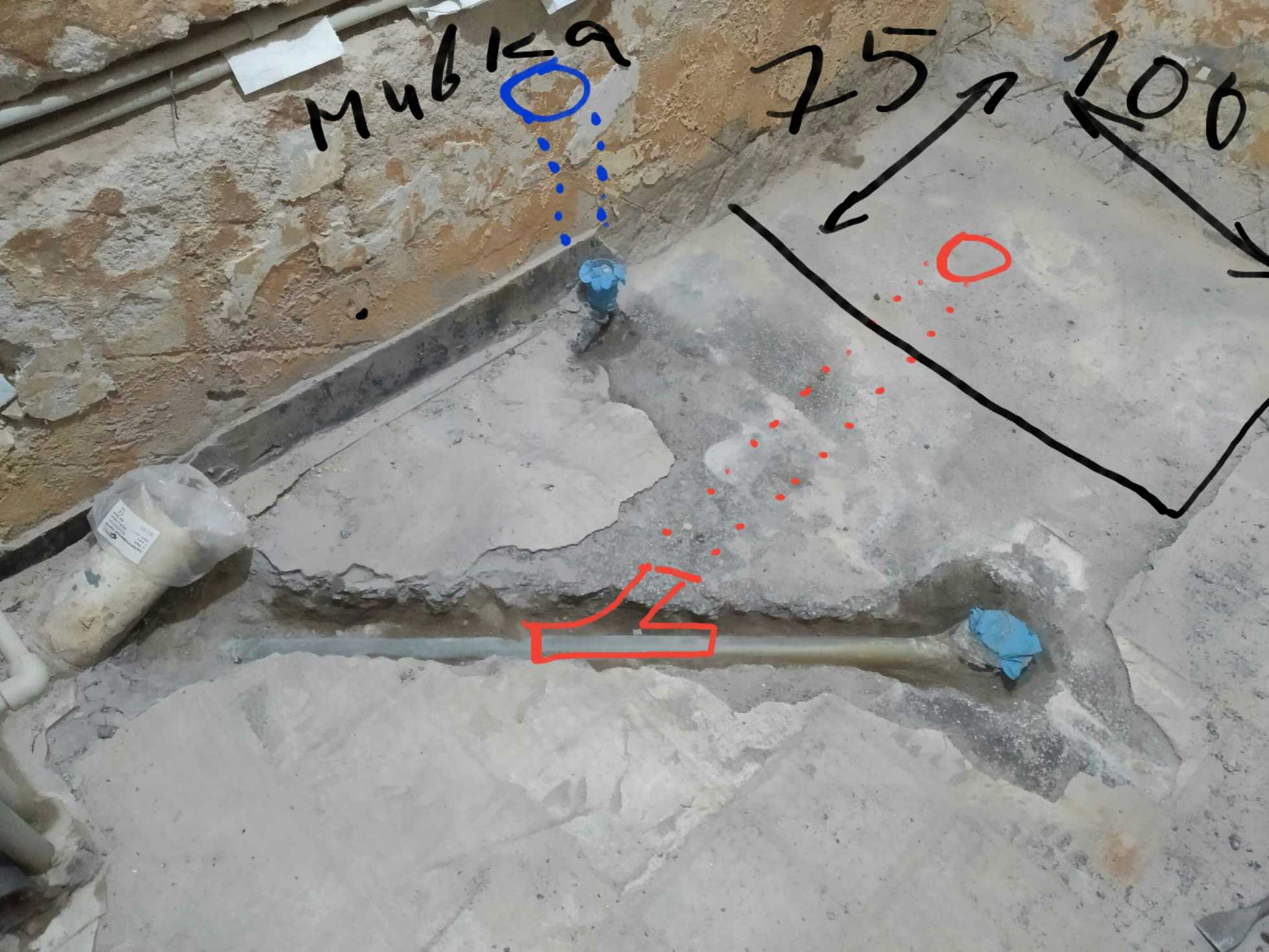

В момента подготвям пода. Той изглежда така :
В горния десен ъгъл ще се намира душа.
Мисля да го изолирам със стационарен стъклен параван. Мерих с нивелир наклона на пространството под душа-общо взето няма наклон. Почти хоризонтален е. Започнах да къртя, за да разкрия пътя на сегашния сифон.
Голям зор видях с тази мозайка.исках да стигна до вертикалня щранг за мръсната вода, но ми се стори по-разумно да не рискувам с къртача близо до тази тръба, за да не пукна нещо.
Мисля с флекс да отрежа пвц тръбата в средата на участъка, да сложа едно У-образно разклонение. Чрез което да свържа новия сифон, за който ще оформя нов канал.
1.Как ви се струва това решение?
2. След като отрежа пвц тръбата, мисля да го загрея, за да вмъкна У образно то разклонение. С какво да залепя двете части за да няма теч. Чувал съм, че имало няйакви силикони за целта.
3. За да нямам проблем с наклона, колко трябва да е е той. 1 см на 1м ОК ли е.
4. Там където ще е мивката сигурно забелязвате, че отходна та тръба е ба пода. Мисля да в оставя така, но да завъртя коляното към стената и да вградя вертийална тръба в самата стена...Как ви се струва...
Моля, за вашите съвети..., че нямам много време -събота и неделя искам да поработя...
Благодаря.
chapara - майстор
В общи линии правилно мислиш, не пести от къртенето, отвори си повечко простор за работа, наклони и лепене. Ползвай фитингови слобки, а на местата за лепене, полиуретанов уплътнител. Избягвай ги колкото можеш. На стария сифон вече мястото не е най подходящо. Сдве думи тумби всичко, нареди си канала и си направи замазката. Половинчати работи, кофти работа.

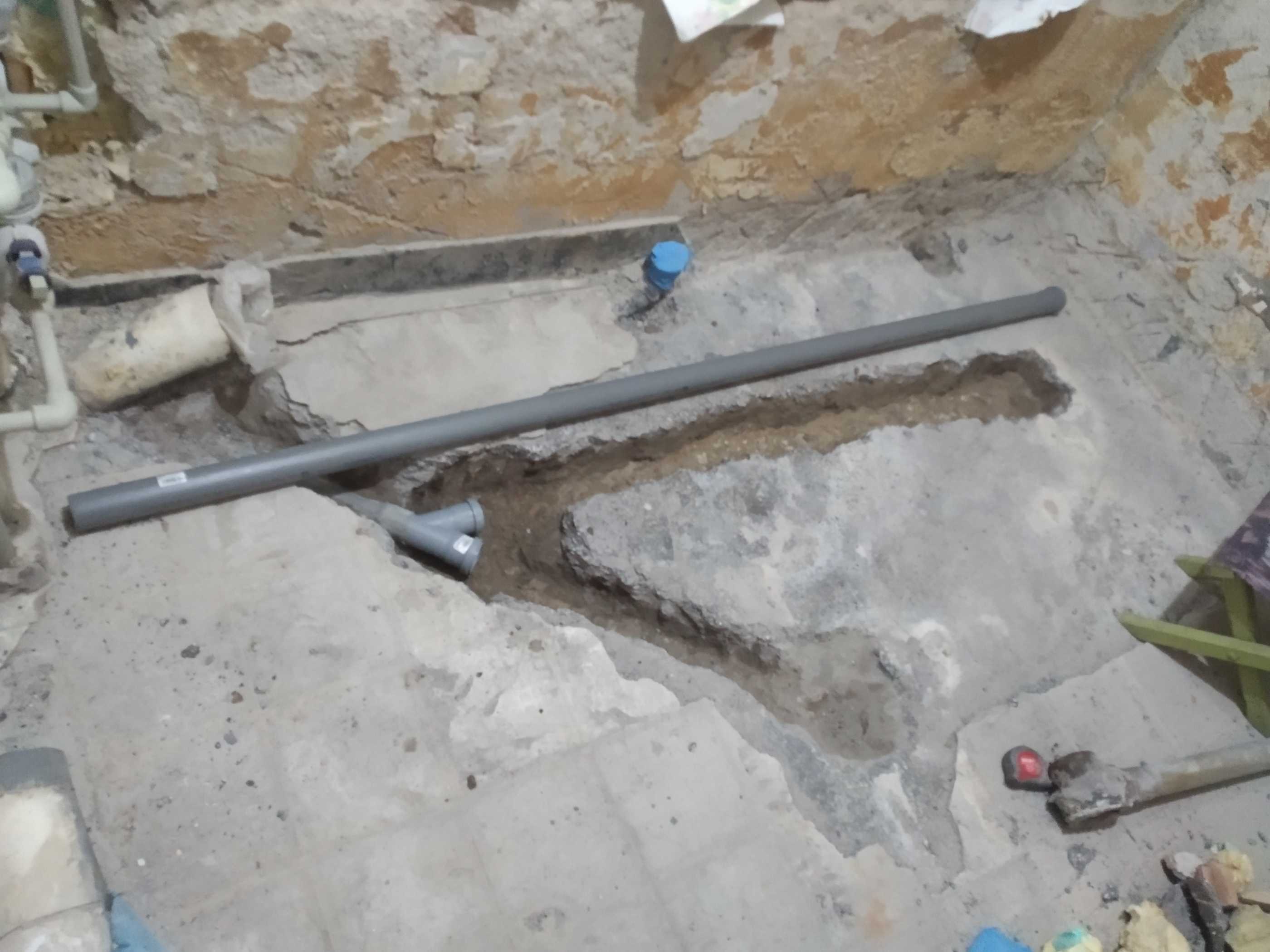

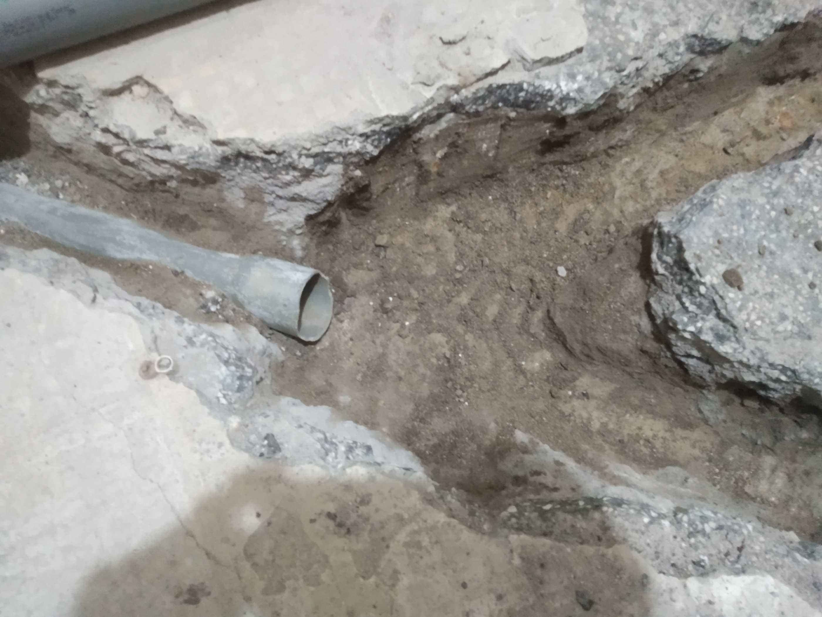

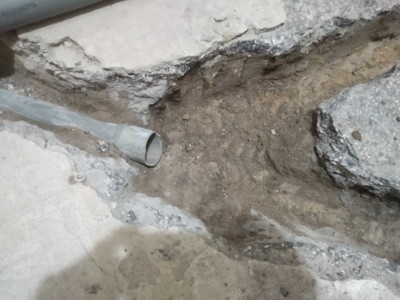

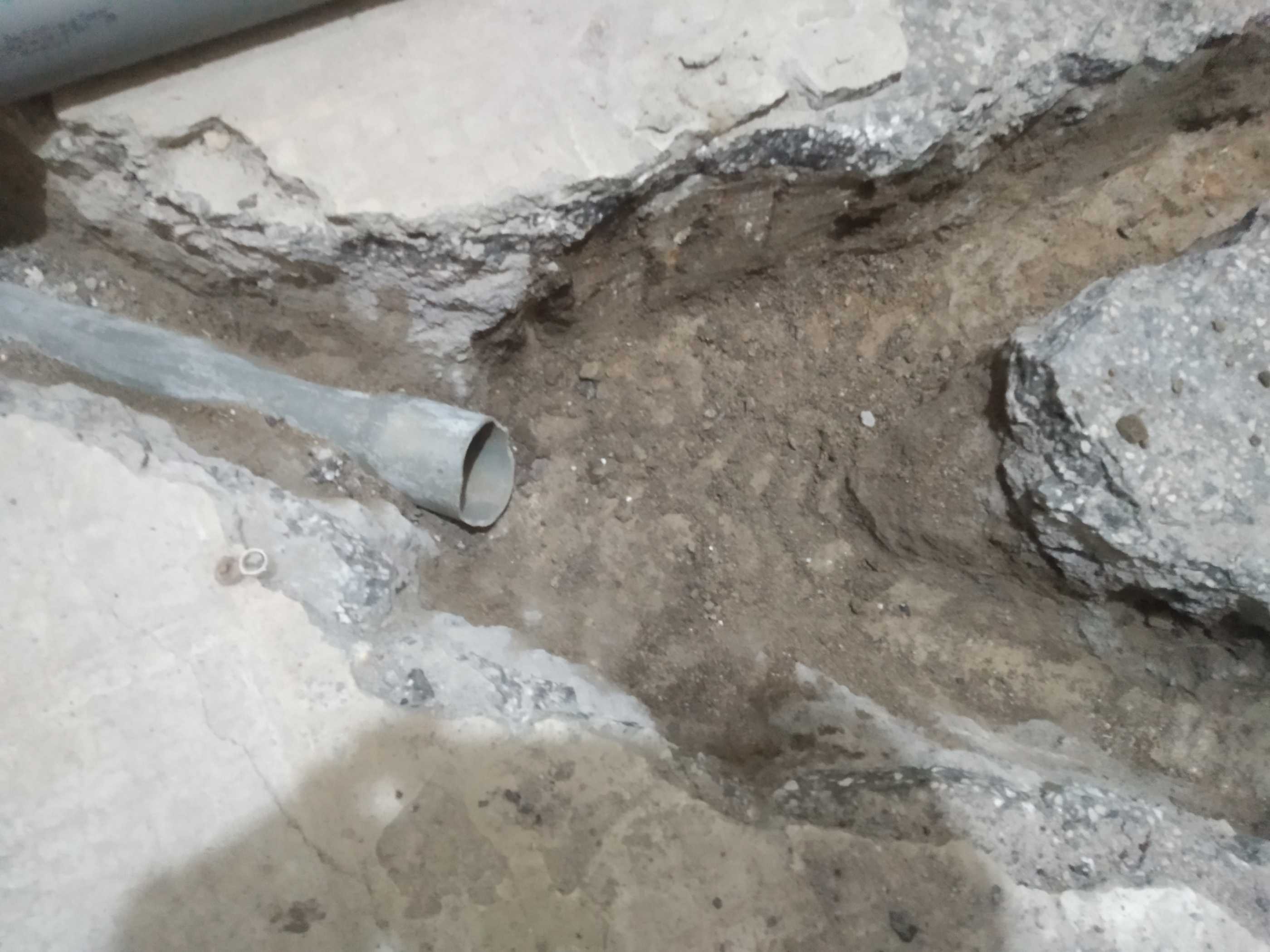

Днес отрязах и разширих с пистолет съществуващата пвц тръба.
Получи се това:

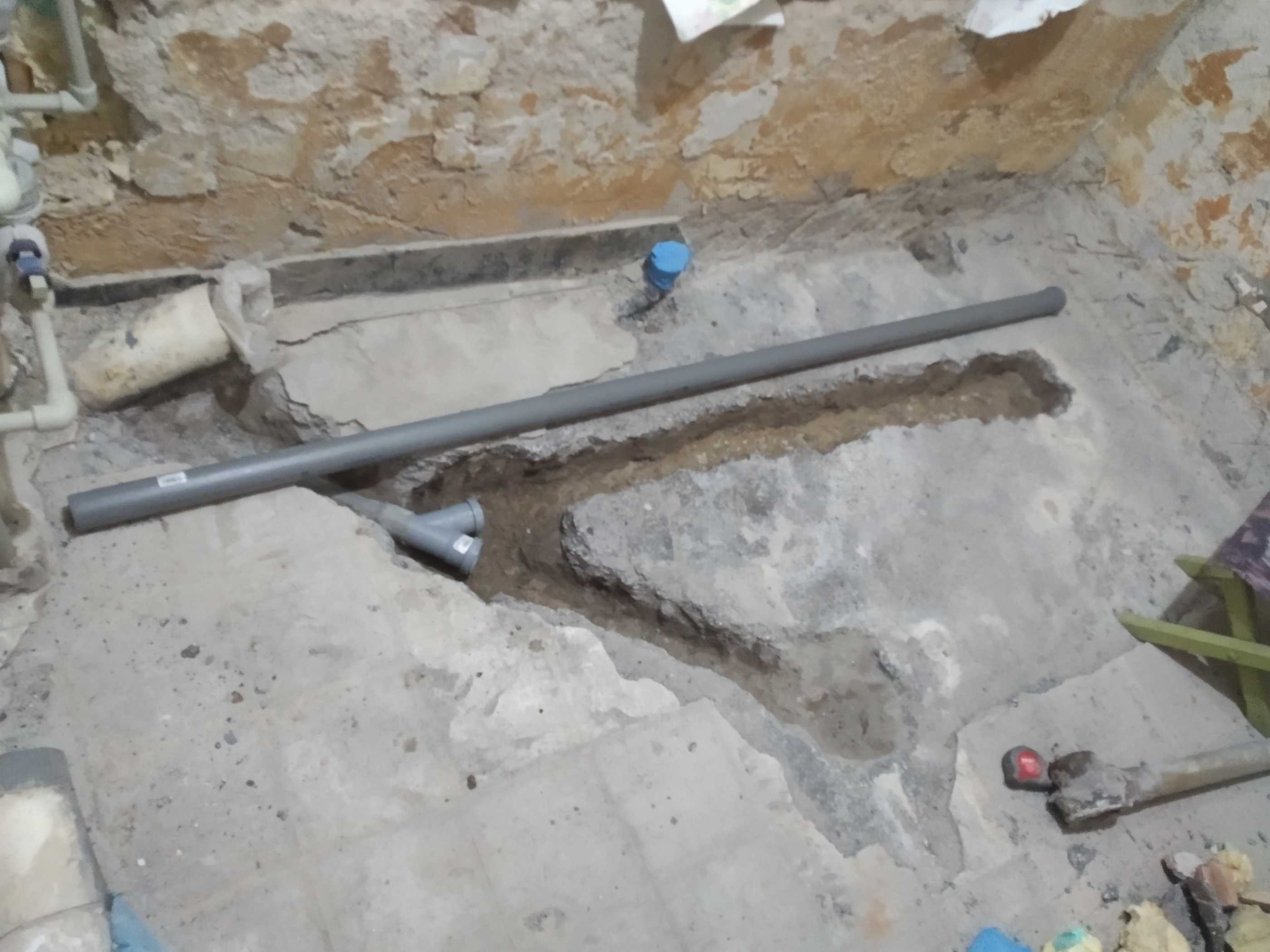

Добавих У - образния елемент и прокопах каналче до душ пространството
Получи се това:

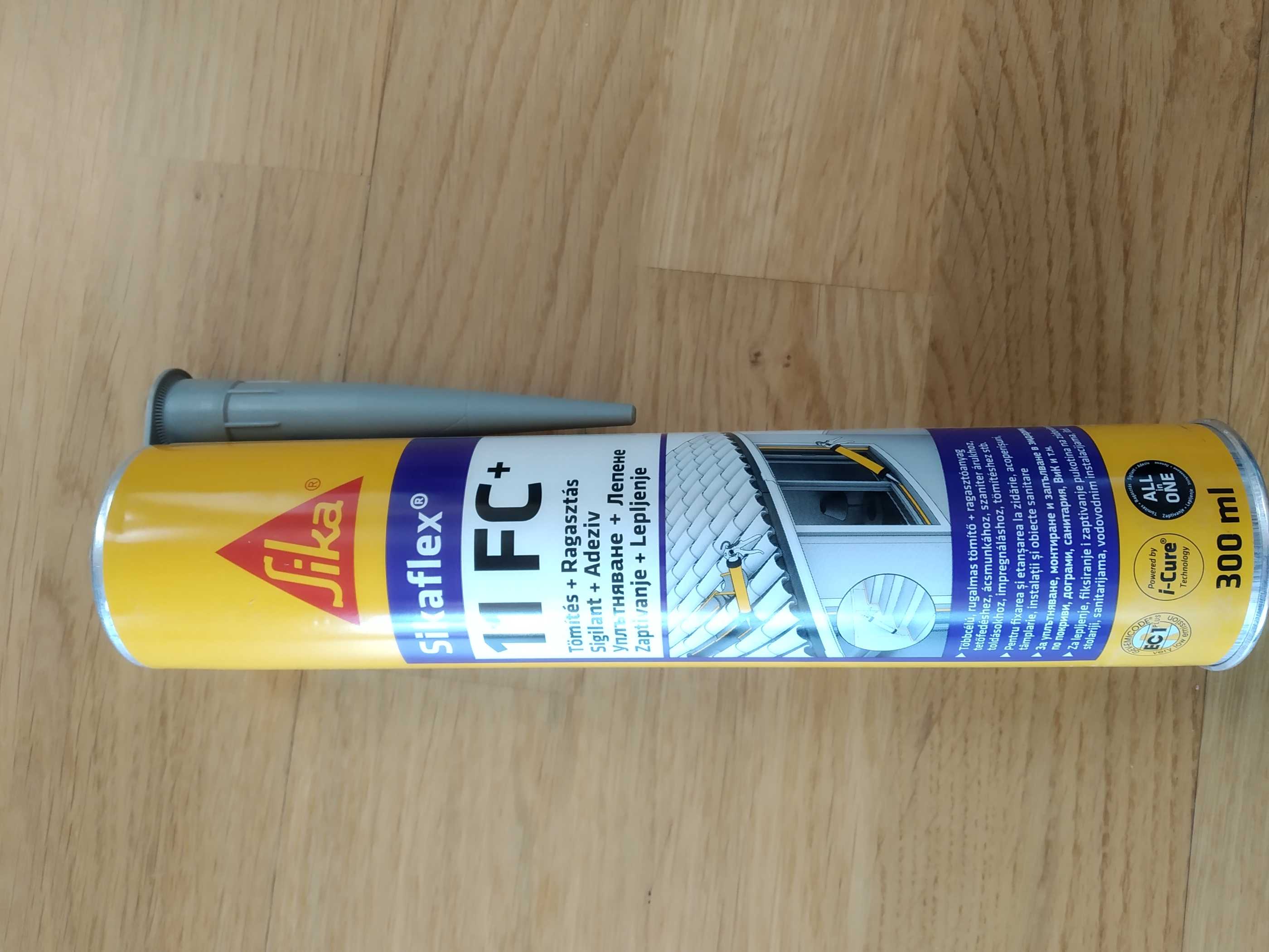

Купих следния уплътнител за свръзка междинни двете пвц тръби без фитинг:
Купих и следния сифон на чешката фирма Alkaplast.
Хареса ми това, че е компактен, има възможност да си промениш височината на сифона, и а възможност от воден затвор да минеш на въздушен.
1. Имате ли някакви забележки свръзката с У образния елемент.
2. Този уплътнител на СИКА ОК ли е за залепване на двете тръби (старата и У образния елемент)
3. За тръбните елементи, които си имат фитинги трябва ли да ги лепя с уплътнител? Или е излишно?
4. Какво мислите за сифона? Свързването на сифона към тръбата с фитинг -трябва ли да слагам уплътнител на свръзката?
5. Все още не е късно да коментираме местоположението на двата сифона.
Благодаря.
EDI - майстор
За слепването си вземи Тангит, лично неангажиращо мнение..При фитинги с уплътнение, без лепене.
