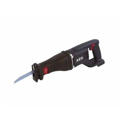

От личен опит споделям ,че най бързо и безпрашно с най-малко повреди по стената е със автоматична ножовка с хубав нож за метал.Режат се крепежите през фугата каса/стена
p4757251_x (Small).jpg (9.06 KиБ) Видяна 3180 пъти

ivanovrg написа:аз май неразбрах нещоНа късо де, на късо. Достатъчно е само двете страни, горната си изпада цяла.
трябва да се разреже касата по цялата дължина ли?
не че ми се налага да режа но ми звучи много трудно
първоначално помисих че се режат трите страни на касата през средата на късо(190/2; 80/2)
не е ли така
