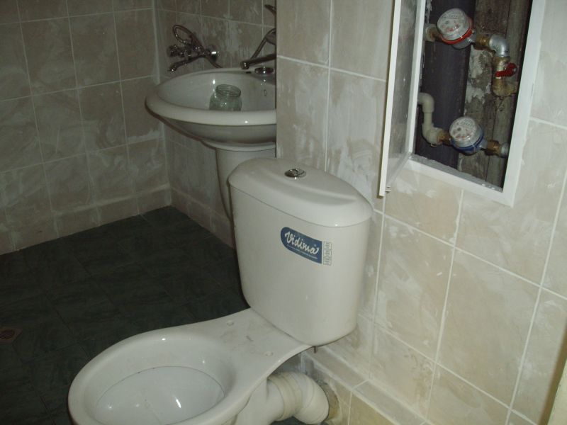

Не я зазиждай. По закона на мърфи, веднага ще се отвори нъжда.
Всички по блоковете си имат такива ревизии. Има си начини за почти красиво затваряне.
Можеш обаче, да намалиш отвора и да направиш по-малка вратичка. Има теми по въпроса.
zmeios - специалист
Ако търсиш евтин вариант, се сещам нещо.
Парче фазер (ама да го отрежеш точно!) го наплескай с лак. Ама много лак, на няколко ръце - това по кантовете и отзад.
Отпред с миещ тапет.
По ръбовете сложи едни гумени уплътнения, залепи ги за отвора в стената, та фазера да ги притиска като го набуташ.
Самият фазер постави с 4 рапидки в четирите ъгъла (отзад ще подмажеш малко 'на едро' и като изсъхне много добре, дюбелчета)
Ревизията ще става с отверка звезда, като се свалят четирите винта. ;) после - обратно винта в дюбела. Все ще издържи десетина цикъла на сваляне, ти едва ли чак толкова ревизии ще правиш.
Ако не попада пряко вода върху това нещо, и е лакирано правилно, от влагата и парите няма да мръдне дори и след 15 години. Ама гледай да е сухо като го вземеш.
И защо да прави фазерен капак, като си има пластмасов?

Същата баня правих, горния отвор зазидах, долния:

n_a написа:
Щото с фазерния и уплътнението ще махне 'дограмата' - знам ли и аз как им се вика на тия лайсни на капака... И ще стане визуално много по добре. Ако реши в някакъв момент ще може да сложи и плочки отгоре, фазера ще ги издържи без да се изметне. Предложих варианта с мокрещ тапет защото останах с впечатление че към момента плочкосването на банята не е актуално.
