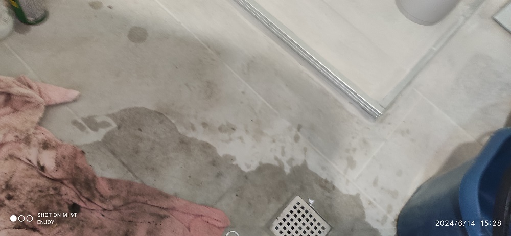

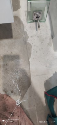

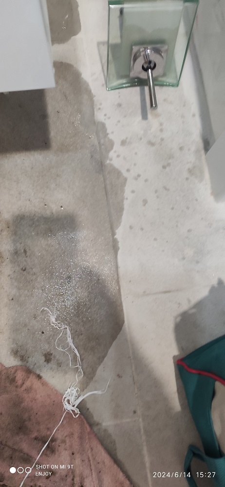

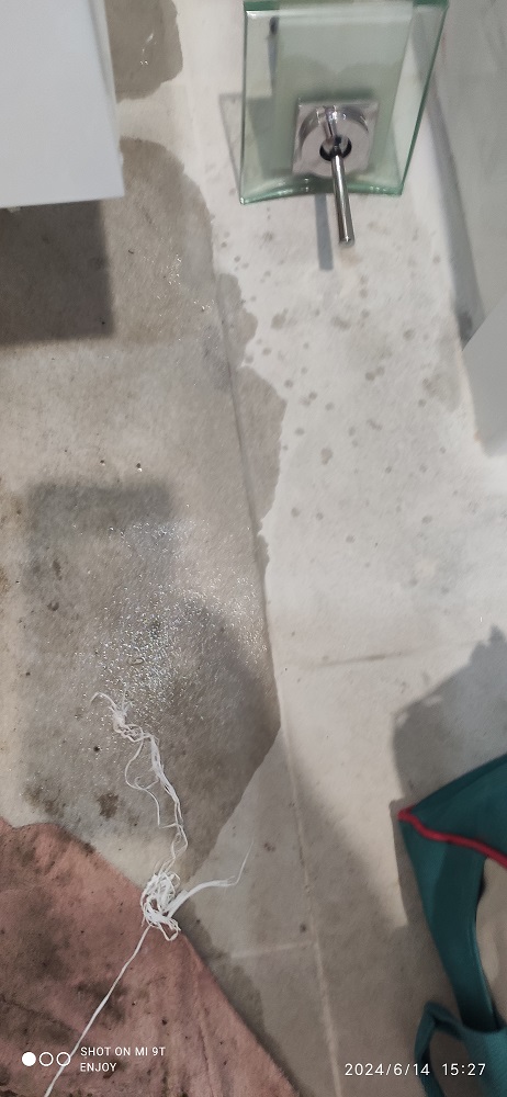

Тука снимах една току що направена баня, слава Богу не мойта...уж гранитогрес пък това явление.Питах собственика за марката но не можа да ми каже.
Предполагам само повърхностно е това чудо.Повърхностната глазура е грапава и явно е предразположена към това оцветяване ли е просмукване ли е незнам.
jekasus - майстор
Обикновена теракота, и то низко ниво, към гранитогрес няма никакво отношение, да " отвори" фуги( да зачисти със макетен нож фугираща смес между плочките), за да се махне влагата,.
Водата дойде под плочките, значи хидро е добре, подов сифон какъв? Има една глупост със тях...
