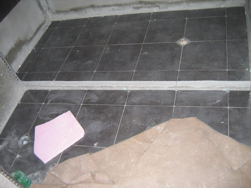

Ето до къде сме го докарали в нашата баня. И аз мислех отначало да го правя с някакъв камък...но нещо не уцелихме май много нивата (долу в ляво на снимката слезнахме малко по-надолу, защото иначе щеше да стане много стръмен наклона към сифона ) :lol:
С плочки и лайсни ще да е. За в бъдеще - ще има параван на това място.

Стелко написа:
таим сифоните са на хоризонт най-високата то`ка на единия под е най-висока и за другия макс. наклон е 1 см :shock:
Как да разбирам наклон 1 см? Това 1% ли е или е нещо друго?

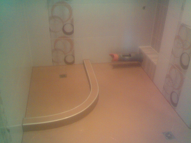

Леле браво на всички ви найстина много добре се справяте и снимките който сте качили много добре се е получило с тези прагове които сте правили и обличли с теракот .Найстина това което искам да направя е за обла кабина и не зная дали ще се получи добре с такъв правен праг и за то се спрях на тези готовите се сега след като виждам как сте се справили мога и да опитам с правен праг ,кабината представлява ето това но без корито а аз такова не искам

Да Стелко но не се вижда много добре на тая снимка как си го направил как си нарязал плочките на по малки ли или как а лайсните отгоре как си извил така
Стелко - специалист
ами челата са 5см. парчета а `капаците` са 7см. изрязани малко на конус лаисните са обикновени ,има и специални лаистни които се огъват, аз ти препоръчвам акрилната дъга много по здрава е а и по-лесно се почиства
tishovalkov - помощник
да разбрах те но така не си ли личи много снадките и фугичките аз наример банята ми ще е в червено и бяло да речем прага ще е от червен теракот както и пода а фугите който се получават да речем мевду 5 см парчета с какъв фугин да се направяд с червен ли ако основния фугин е бял
