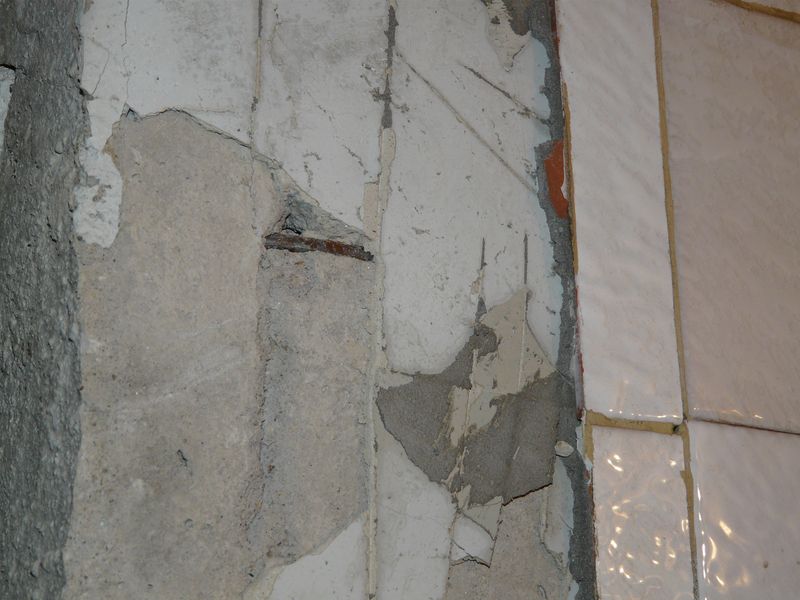

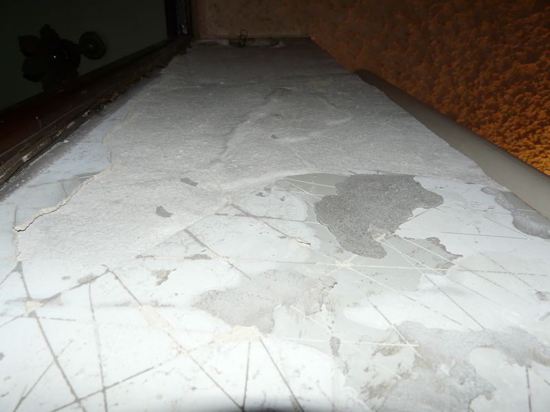

сола 180 Да ти кажа спорно е колко пари има един Софиянец по скоро сме разделени на бедни и богати. И едно въпросче на места като свалям старите плочки падат заедно с плочките гипсова замазка, после изравнявам стената с теракол и чакам да изсъхне или направо слагам повече на самата плочка като се залепя. И другото е на места е останала блажна боя с киселини ли да я мажа или кълцане на стената. Била е надирана по-рано, но си личи тук там и блажната боя
Последна промяна от naasko на съб мар 27, 2010 10:27 pm, променено общо 1 път.

naasko, свалай всичко до бетон, тухла или циментова замазка (не пишеш стените какви са). не знам кой е лепил плочки върху гипс ама ти го махай. после си намажи стените с дълбоко проникващ грунд за бетон и чак тогава изравнявай стените, след което се замисли за хидроизолацията. чак на края са плочите.
прочети темите 'как се слагат плочки'
pavkatay - майстор
темите (лекции бих ги нарекъл :) ) на СХЛ за мазилката и редене на плочки са перфектни. аз каквото не съм знаел за тези неща предимно оттам съм го научил. другите теми също съдържат много полезна информация, но тук е концентрирана

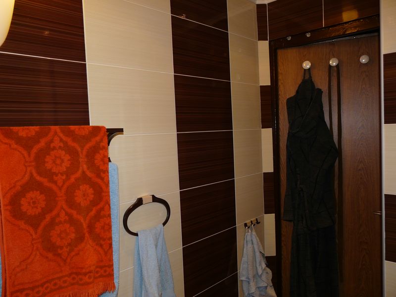

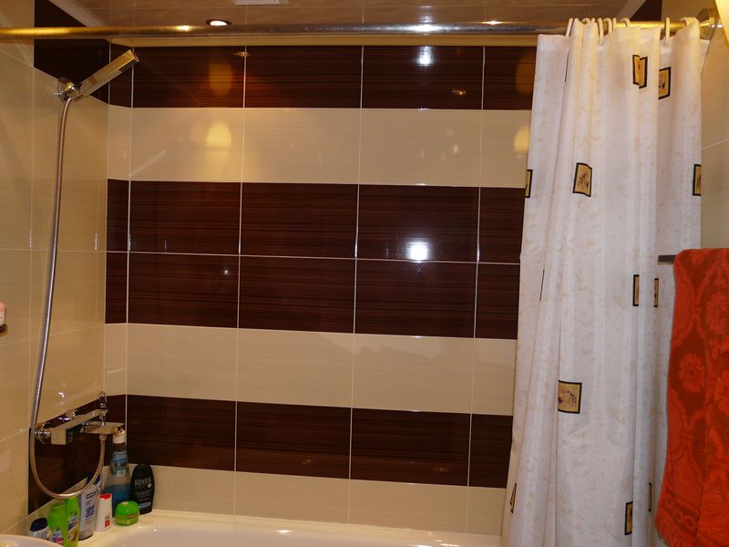

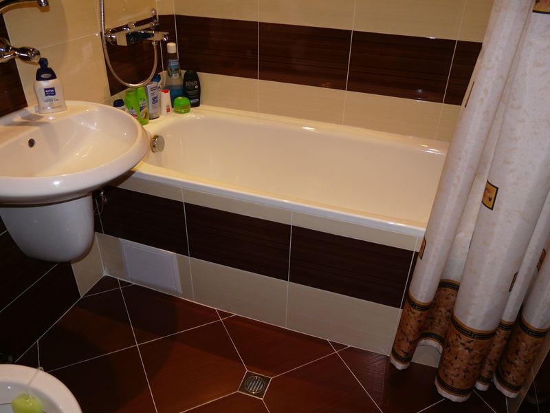

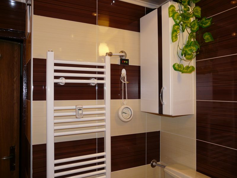

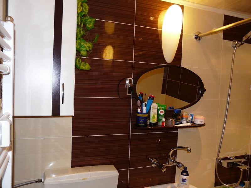

naasko - специалист
Ами ето го и крайния резултат
Илиян Илиев™ - майстор
Браво, браво, ако си го правил ти.
Ако го е правил майстор - верно имате пари като шума. :lol:
pavkatay - майстор
лелеееееееееееееееееееееееееееее :shock: . ако си го правил ти си надскочил майстора.
jekasus - майстор
Ето къде бил майстора на Михайлова , а тя го все го чакала да дойде. :lol:
naasko - специалист
Ваш колега ми помогна за плочките иначе всичко друго сам :-D
