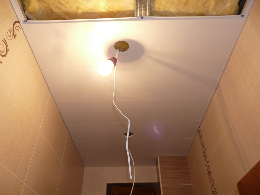

Не мога да разбера как се закрепят платната на ламперията към CD профила? В Практикер не можаха да ми кажат, а и в търсачките не намерих нищо. В един магазин ми обясняваха, че имало някакви щипки, но в описа на jekasus не пише за такива.

С копчета Изображение
Тук добре показано как ставаhttp://www.nolina.bg/index.php?id=71

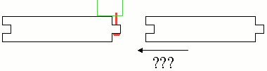

Е като завия копчето, трябва ли да зарязвам следващото платно, за да може да се нахули на предното? То нали е жлеб? Мисля си, че е както е показано на схемата (черно- ламперия, червено- копче, зелено- CD профил.

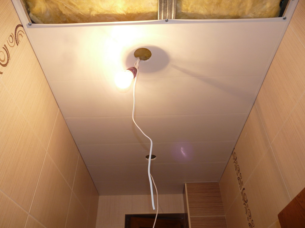

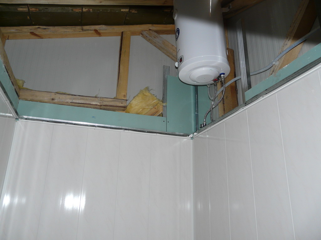

ето една снимка , нищо не се зарязва.
Винтчо - специалист
Благодаря, разбрах:

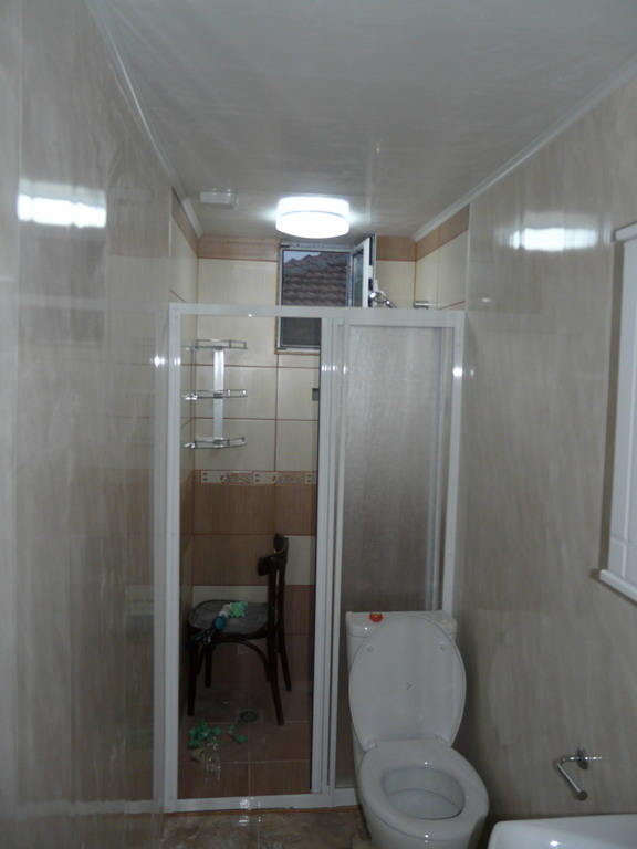

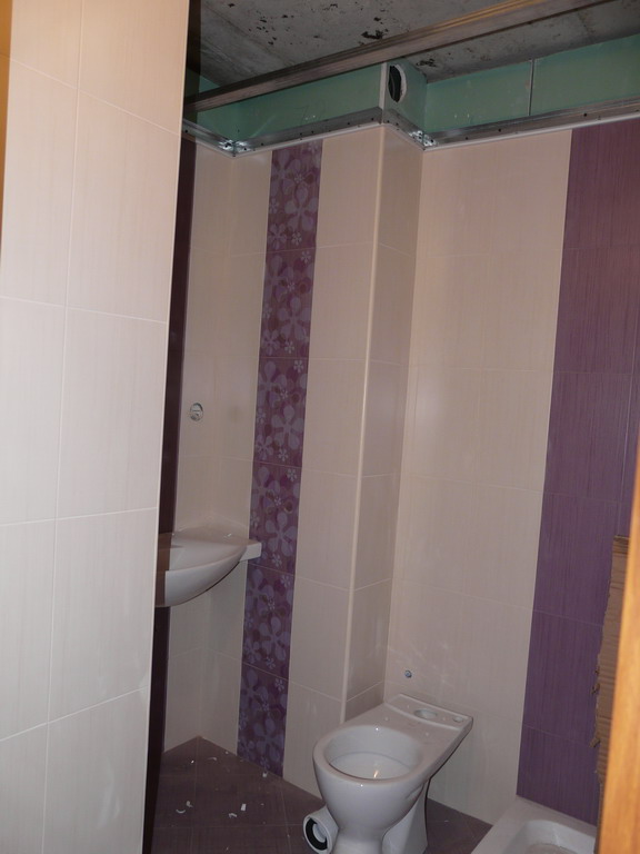

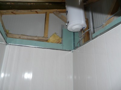

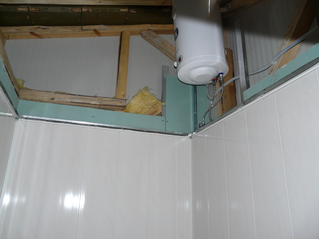

Зависи какъв ще ти е завършващия профил. Ето ти няколко варианта :
