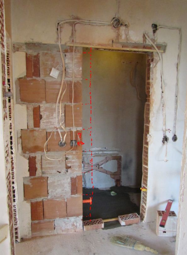

увеличих светлия отвор на 78 см.
Махнах ширината на една единичн тухла. Получи се това:
vrata na banq1.JPG (69.45 KиБ) Видяна 2565 пъти
Въпроса ми е за тези кутийки за ключовете за осветлението, които се намират вляво от отвора. Сега те не са ли прекалено близо до отвора. Само на ширината на една единична тухла. Като се монтира вратата-нейните первази с колко см се впиват в зъба? Ще се наложи ли да преместя ключовете за осветлението?
maistor-sm - специалист
Трябва да ги преместш по на ляво,защото има вероятност перваза да опре в ел.ключа,или ще е много близо (почти плътно)в него.Ще стои грозно и ще те дразни.
ivanvasilev1970 - специалист
maistor-sm написа:
и аз така си мислих. Благодаря за потвържденеито.
jekasus - майстор
Събери конзолите една до друга, за да ползваш двоен панел за ключове
Виж пак предния ми пост в тази тема, ще прецениш сам на какво разстояние да сложиш ключове и какъв е светъл отвор при монтирана каса за мдф-врата.
jekasus написа:
Чудесна идея!
