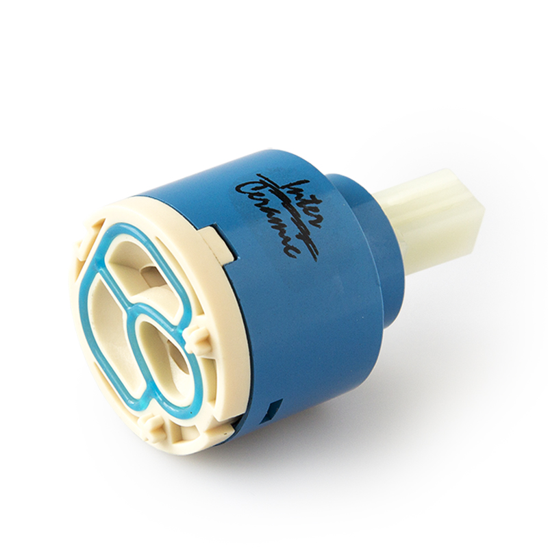

Имам проблем с един смесител за вграждане-евтин
Има теч-капка между главата и месинговата гайка,която я пристяга към "леглото".
Натягах го доста,
обръщах гарнитурата на главата,
купих нова глава,
намалих и малко като диаметър и дължина стърчащите от главата пъпки за фиксиране,защото ми се стори ,че те пречат да легне плътно
и пак не става.
Имам чувството че е дефектен-месинговото "легло",в което влиза главата може би е криво и така главата не приляга равномерно по цялата площ.
Мисля да сложа подходяща по размер гумена гарнитура между главата и гайката,а резбата на гайката да намажа с течен тефлон.
Смесителя и банята са нови и предвид сложността за подмяна не ми се кърти.
Имате ли някакво предложение или решение на такъв проблем?
Благодаря!
