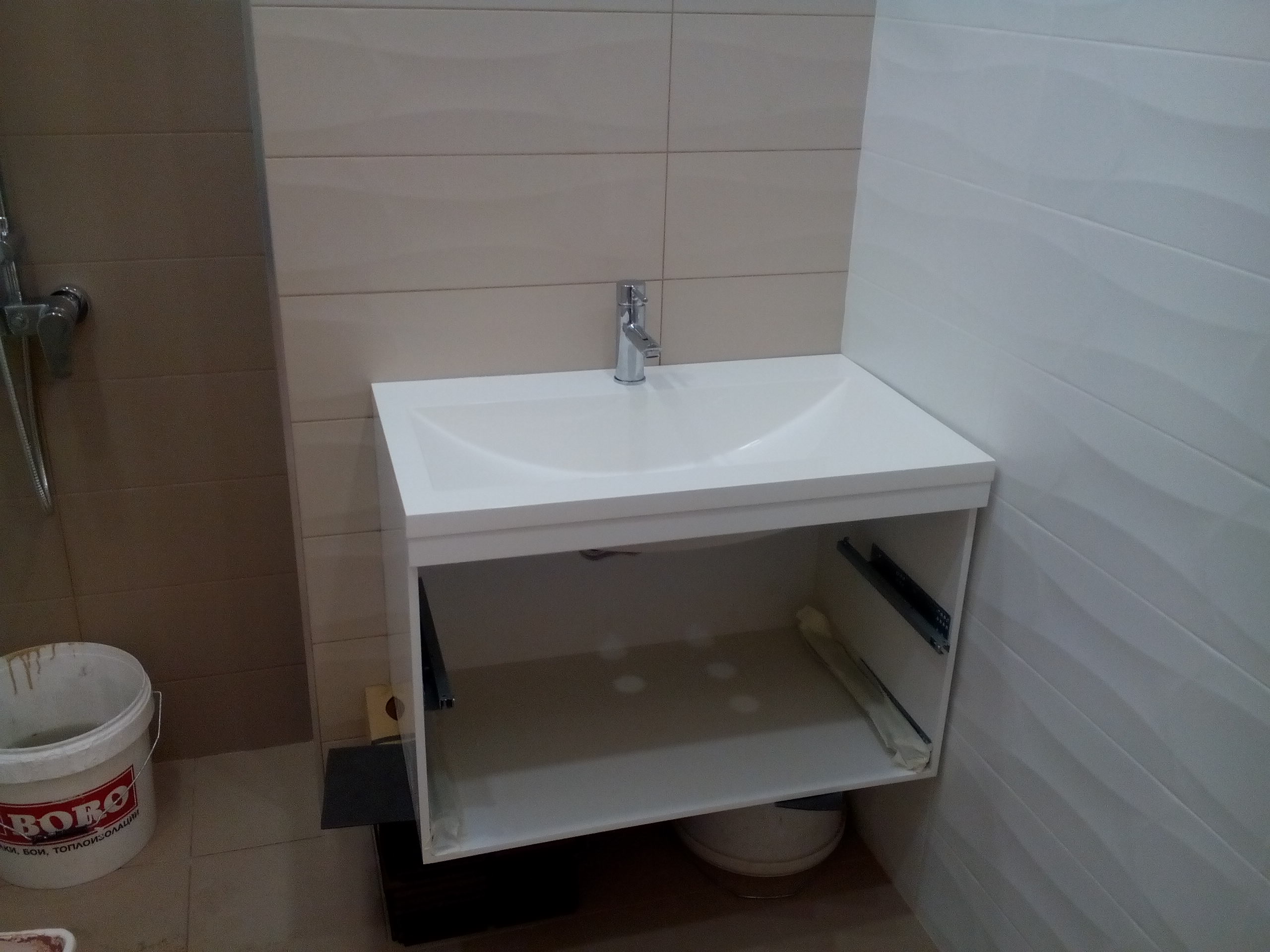

schuldiner написа:Ами аз тествах - 18-ка арматура в четворка не мръдва въобще под тежестта ми, а е изнесена 30 см. Проблем е единствено колко чисто ще се направи отворът и как ще се уплътни после леглото, че и през фаянс. Ама не е невъзможно. Пък като не стане, може да се демонтират плочка-две и да се работи по-спокойно.Тук има крехки плочки, залепени на гипсокартон (най-вероятно 1 пласт, не че някой си прави труда да каже), кухо пространство, в което може да има, а може и да няма вата и тухлена стена от тухли "единички" (пак не се знае общата дебелина). Ако приемем лошите варианти се получава, че стената не е достатъчно дебела, за да се хване здраво крепежа, ватата пречи на закрепването, плочките и картона около дупките се чупят от деформацията в следствие на непрекъснатото статично натоварване, а може да има и щети в долният край на бойлера, ако е единична обшивката. За всяко що годе нормално закрепване в стената, се иска видимост и достъп - да пъхнеш дюбелчето, да напълниш с двукомпонентната химия, да нанижеш шпилка ... От друга страна, ако се наеме специалист по лапароскопия, може и да се получи.
То туй е проблемът - аз досега щях да съм я свършил без оглед на красивото, само да е задоволително здраво. Ама на майсторите не отива да препоръчват такива хамалски изпълнения и казват "не може". Напълно подкрепям впрочем, щото после хората забравят при какви условия е правено и само помнят кое не е доизпипано.
За мен, в момента най-лесното решение е - мивката седяща на шкафче за баня - ИКЕА са пълни с подобни, а за бойлера - метална рамка, хваната за пода с анкери и грундирана и боядисана с антикорозионна боя. Може и да не е много Фън Шуй, но се свиква и не се преправят вече платени работи
