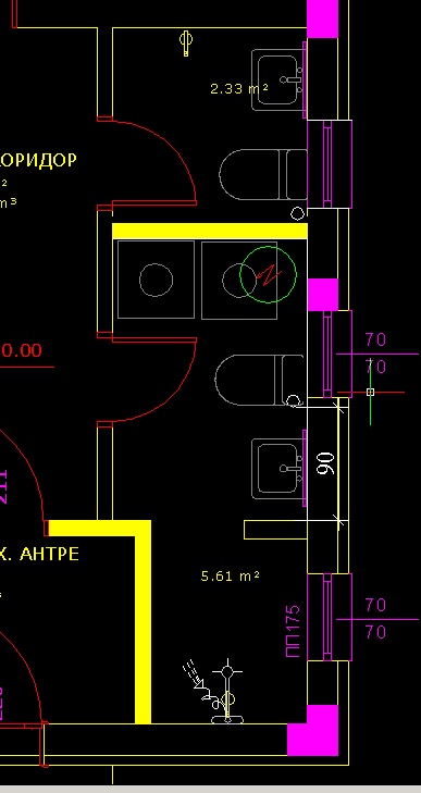

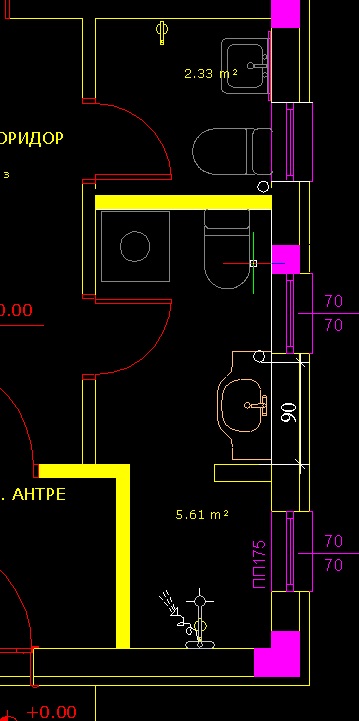

Иска ми се оставя тръби и за вертикален обемен, но още не съм решил как точно да направя разпределението в банята. Ето два варианта. В банята със сигурност ще е пералнята и евентуално сушилня над нея. В единия вариант може да се сложи голяма мивка, а в другия не, но има място за голям бойлер. Обратните води са там където са кръгчетата, така че не е проблем и в двата варианта. Ако може и съвети къде да бъде разположен проточения. Хоризонтален обемен категорично отпада. Малката баня първоначално ще се ползва за килер, но тъбите ще бъдат пуснати до тапа. Обратните води са заложени в плочата.
banq 2variant.jpg (52.19 KиБ) Видяна 3440 пъти
banq 1variant.jpg (57.4 KиБ) Видяна 3440 пъти
