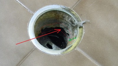

kozl написа:На тоалетната чиния връзките как са - що има мухъл отпред?Щото сифона е общ и пода на цялата баня се мокри, силикона не е, ама в БГ и няма хубави силикони...
Като цяло предполагам че проблема е между тялото на сифона и декоративната решетка, там се просмуква влагата и леко-полеко отива при комшията - стандартен проблем при тия сифончета.
Хидрото при тях също не 100% сигурност, щото няма гъвкава хидроизолираща връзка на сифона и замазката.
Съдейки по мътните снимки, банята е над 10-15 години и надали има хидроизолация, а и да има, вече написах по-нагоре...
Да се махне решетката, да се подсуши хубаво и да се замаже със полиуретанов уплътнител между сифона и декоративния ринг.
