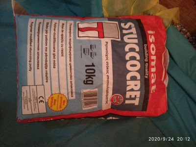

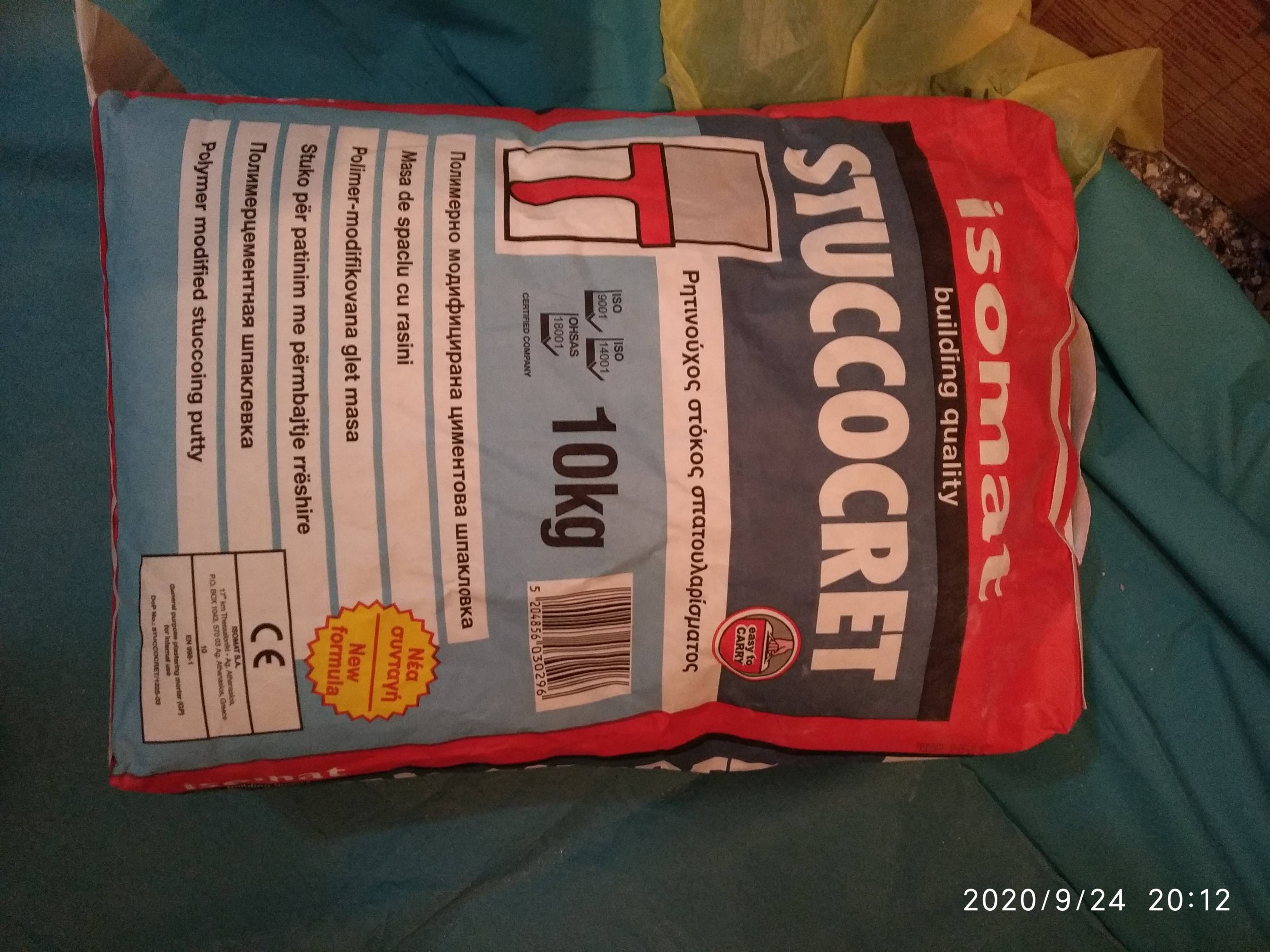

На Боро съм ползвал бял теракол. Сигурно има и други марки бяло лепило, но това намерих.
Върху шпакловката с лепило финна шпакловка на циментова основа. Пак от Боро съм купувал, но тази година нямаше такъв продукт и ползвах зелен Унифлот.
А може и със сиво лепило и върху него финиш от тънкослойна фасадна мазилка силикатна, полимерна или силиконова.
