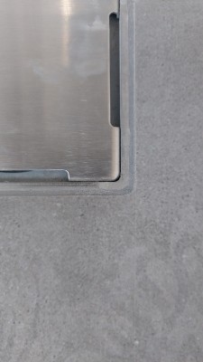

Хубаво плюете майстора, а ма ... Собственикът си е искал това положение на сифона. Бихте ли казали с какво е трябвало да бъдат изрязани ъглите, за да станат гладки?
Гранитогреси днес има разни. Има жестоко твърди. Не съм убеден, че коментиращите тук бихте направили въпросните срезове на този грес перфектно. Знам, че диска трябва да е тънък. Колко тънък е вашият диск?

Без да съм плочкаджия, какво ще получа, ако отрежа перфектно този гранитогрес покрай сифона? Както е така, Г-образно, не прав диагонален срез.
Боби, има различни машини и консумативи за фаянс, за теракота, за гранитогрес, за камък и т.н. Работа на изпълнителя е да прецени какво точно да използва, за да няма нащърбване. Моите клиенти не се интересуват с какво ще им режа паркет/ламинат/винил, нито как ще получа перфектно припасване - те си плащат за труда, уменията и знанията ми. Ако аз не знам как да го направя - да се таковам в специалиста, нали?

Той сифона си го е поставил както е пожелал клиента.

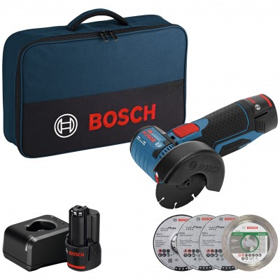

Моля някой да си покаже машината, с която ще направи перфектния срез!
Не мисля, че след фугиране ще изглежда много зле.
Chefo77 - майстор
Ето с това, дискът е най-вдясно.

Не, наистина, не беше това целта. Грешката е изцяло моя, че не видях как изглежда сифонът още в началото.
Той започна от пода, не от стените. И беше мокър, нямаше как да се стъпва. От вратата погледнато изглеждаше наред.
На следващия ден имаше картони върху пода и просто не погледнах.
Просто за един едно е "перфектно", за друг - друго.
Явно нашите разбирания за перфектност се разминаха.
За всеки има място под слънцето, да е жив и здрав човекът.
На мен не ми хареса работата му, но за друг може да е ок.
Просто питах дали мога да си оправя сифона някак, стените от снимката са свалени вече.
Днес взех гипсокартон и ако не намеря до ден-два някой, който да ми помогне да се оправи, ще ги нарежа и налепя сам.
Може да не стане по-добре, но поне ще знам, че съм си 100% виновен само аз.

Дискове, фрези, водни диамантини, лазерни нивелири и др. всеки си избира с какво да работи според това какво иска да постигне. Аз лично си купувам най-скъпото!
Колко е дебел диска няма значение. Значение има какъв е! Има шайби за шлайфане и полиране всякаква едрина и за всеки матрял.
