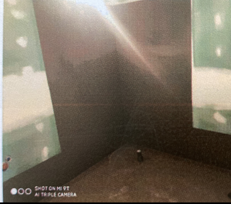

Да, гипсокартон, ако не ме лъже паметта беше зелен и само в ъгъла на душа беше с нещо сиво, което строителя нарече хидроизолация :)

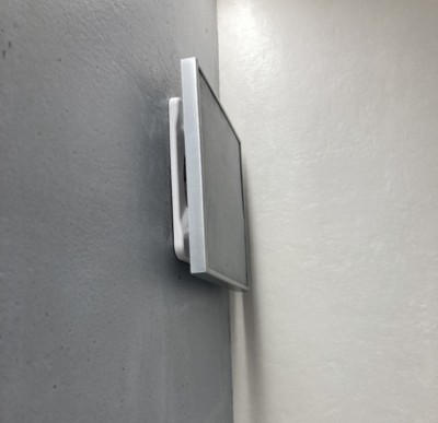

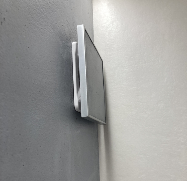

Вентилатора е с плочка, нямам идея за марка и модел. Прилагам снимка.
Благодаря ви от сърце за съветите и идеите!

Само в ъгъла?? :? :shock: ,а по картона и пода няма ли измазана хидроизолация :shock: :shock: или плочките са лепени на хартията :? :?
Ако е така, тоя който ти ги препоръча, не ти е приятел!!!

Ами то се оказа, че приятелите ми и те колкото мен разбират 😀

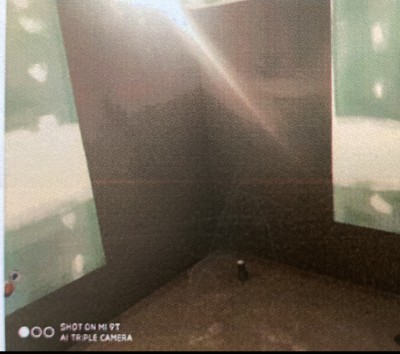

Ето снимка на снимка от преди скъпия некачествен ремонт
Mitashki_MM - специалист
Е ако е гипскартон отзад май повечето хора препоръчваха ъгловите фуги на стените и пода да се правят със силикон дето да обира вибрациите и различните линейни разширения. Ей каквото прави това момче от 12-тата минута някъде:

Е, поне в душ зоната има хидроизолация и на 20 тина санта от пода. Голяма икономия :lol:

Хидро е черно, което ме притеснява, дано да не битумно, не е приятел със циментови лепила...

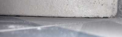

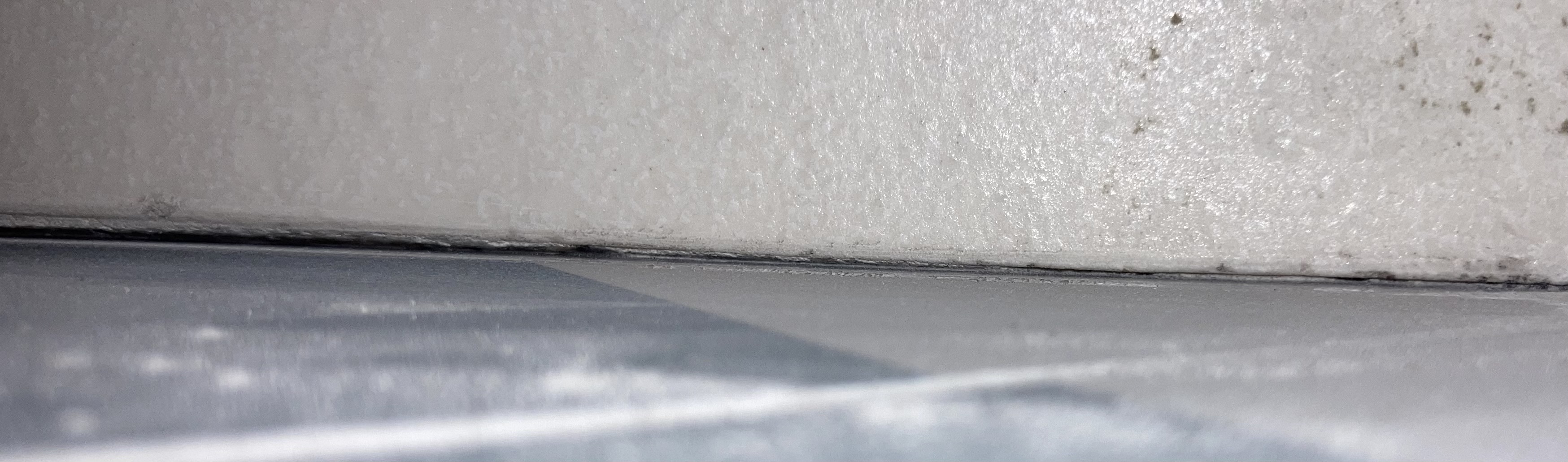

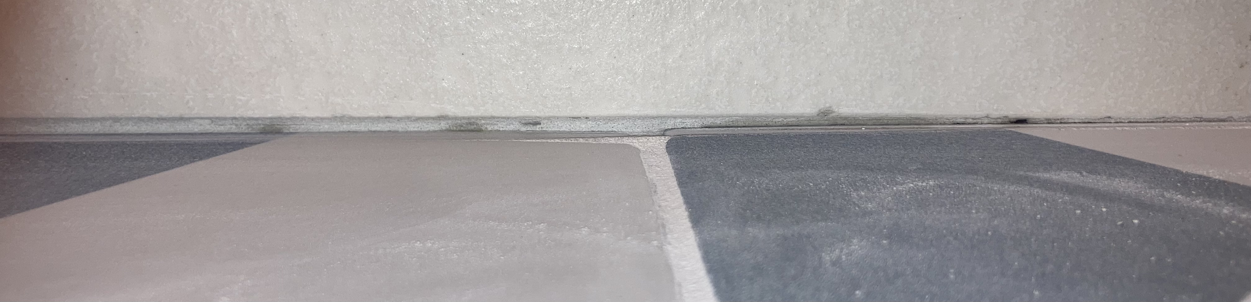

Та, да си дойдем на думата.
Петното си е там, втори ден душа не е ползван.
Днес се хванах да човъркам.

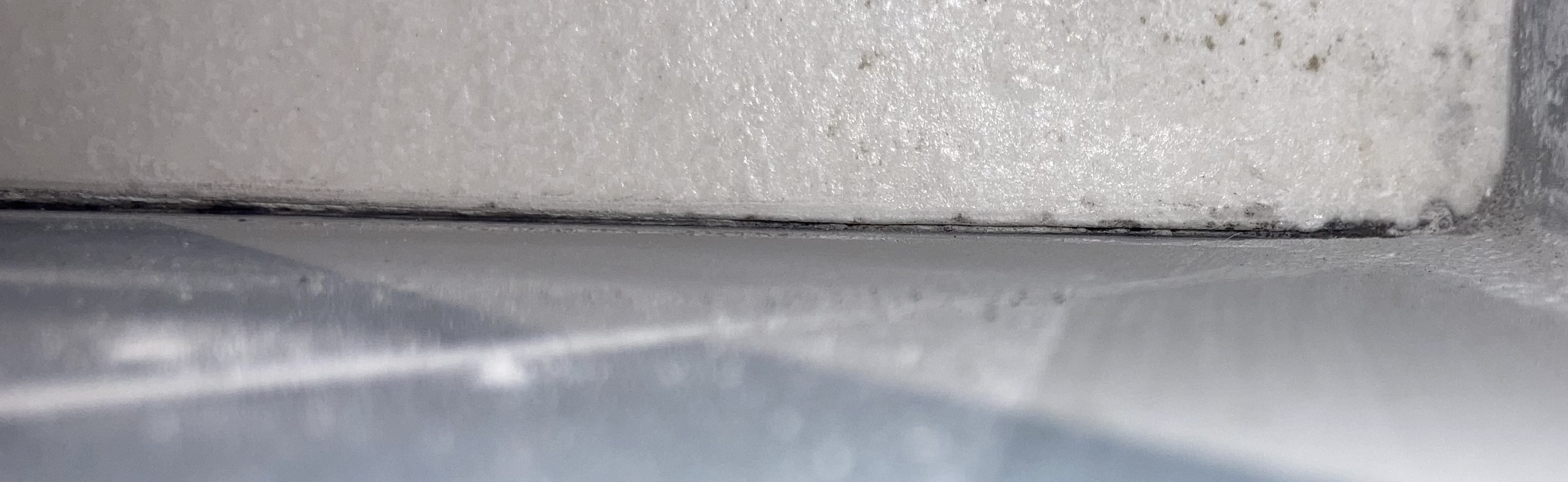

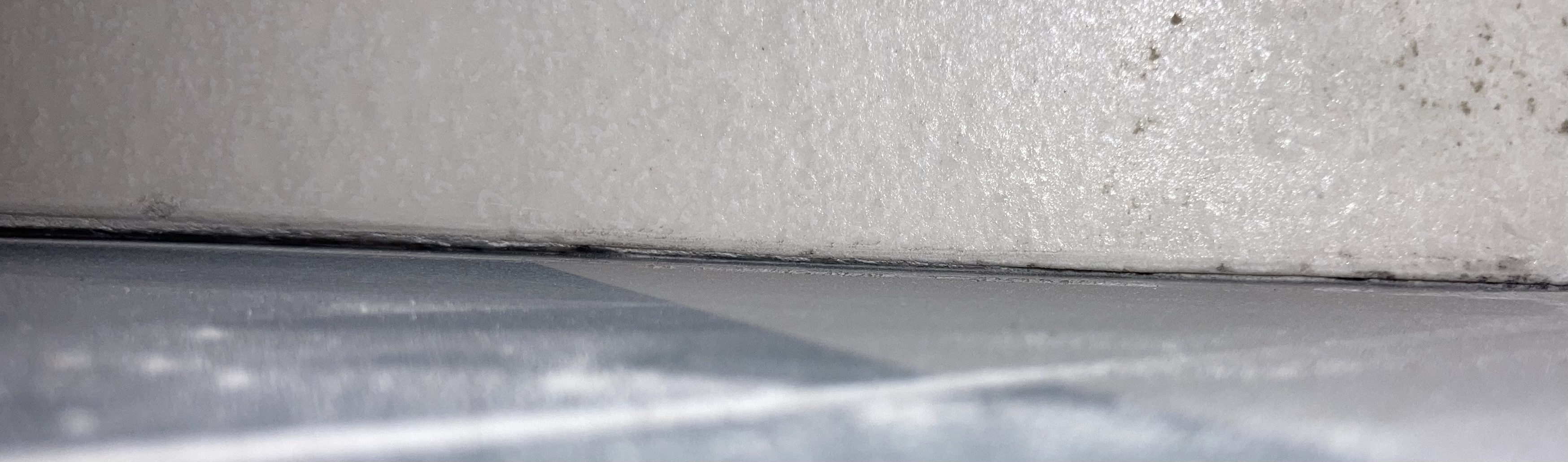

Фугата от ляво на дясно почти изчезва, под милиметър е. Петното не е само на повърхността, а си е до края, до където мога да търкам, понеже не ми влиза вече “уреда”.
Хванах и един макетен нож и колкото можах изкарах. В ъгъла излиза нещо черно, което може да е или хидрото, или мухъл, или черен фугин от страничната стена.
Мисля, че не е мокро. Слагах разни хартии навътре да видя дали ще се навлажнят.
По късно днес ще проведа експеримент да пусна душа в мивката, да видя дали нещо някъде капе или е само при мокрене на смесителя.
Според вас дали е добре идея да мина с разредител?
Сега с тази толкова малка фуга даже не знам как ще фугирам :?
