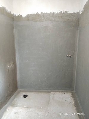

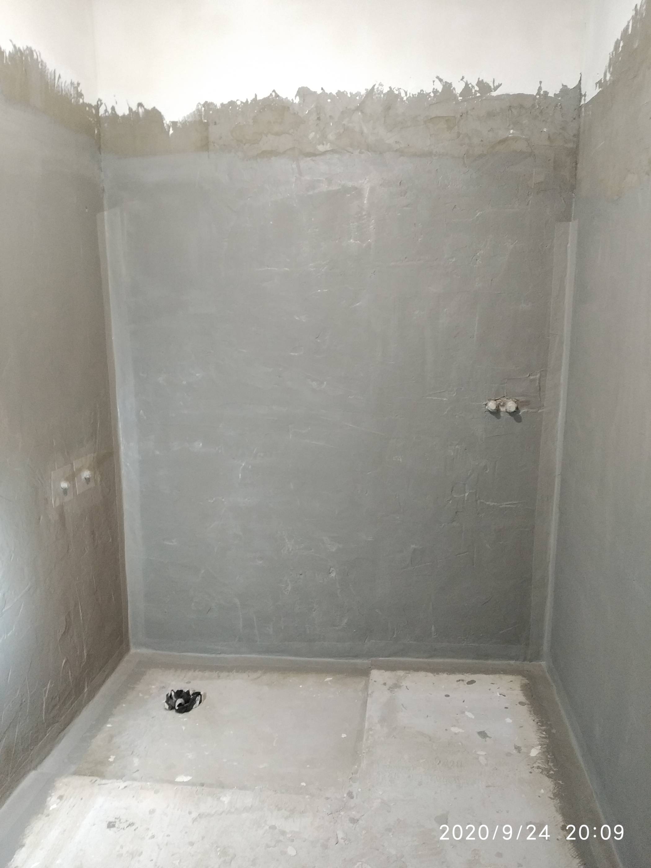

"Маншона го режеш с по-малък диаметър, отколкото сифона."
Колко по малък ? 2-3 мм?
"О-пръстен, го хвърляш на боклука, неговата роля е друга и няма отношение към твоя случай."
Ако оставя о пръстена какво ще стане?
А горната част на сифона (квадрата) с какво се лепи към замазката около софона, която вече е покрита с ХИ и маншон?
Фугата между квадрата и плочката с фугиращи смес ли се запълва?
